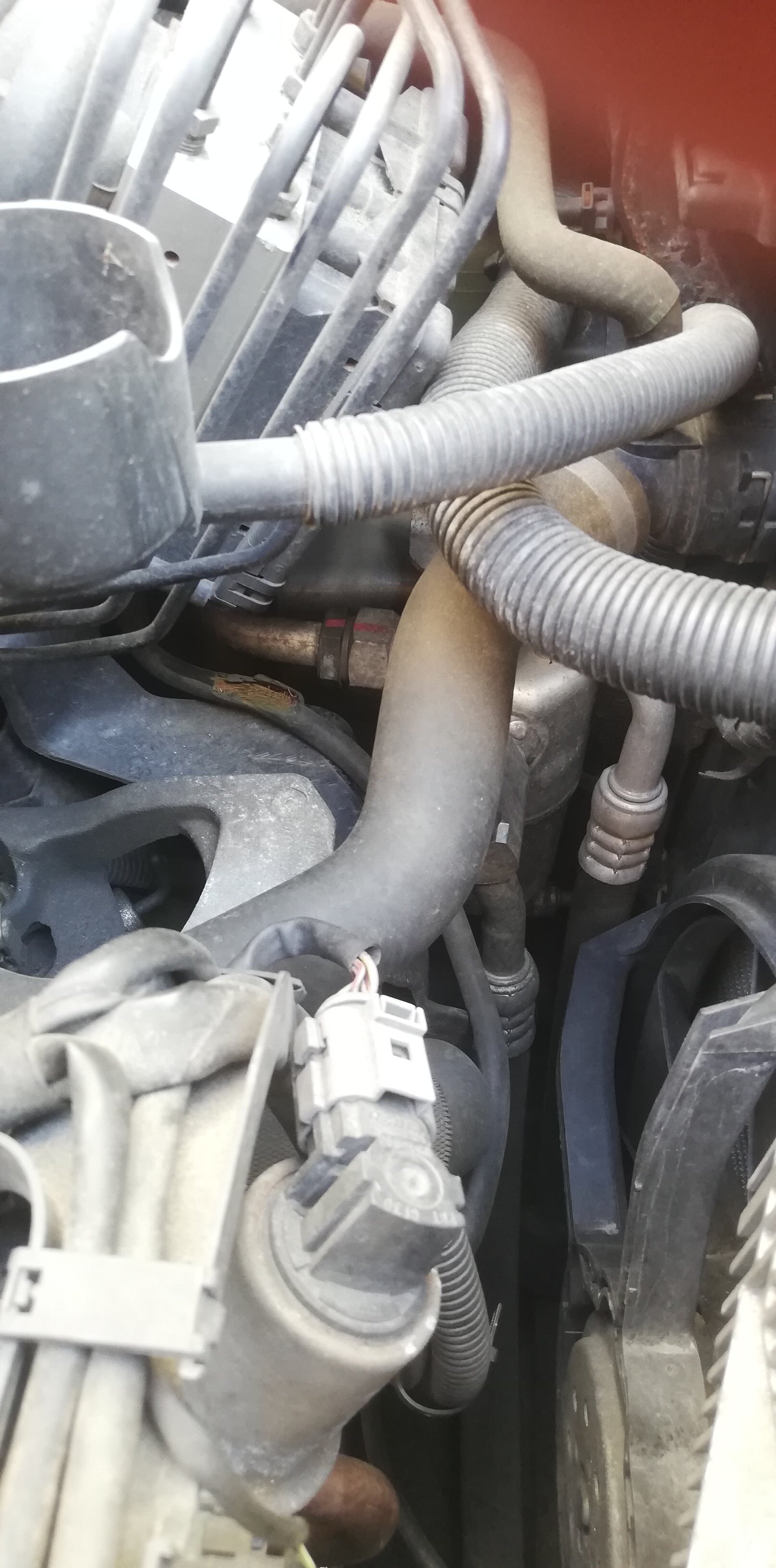

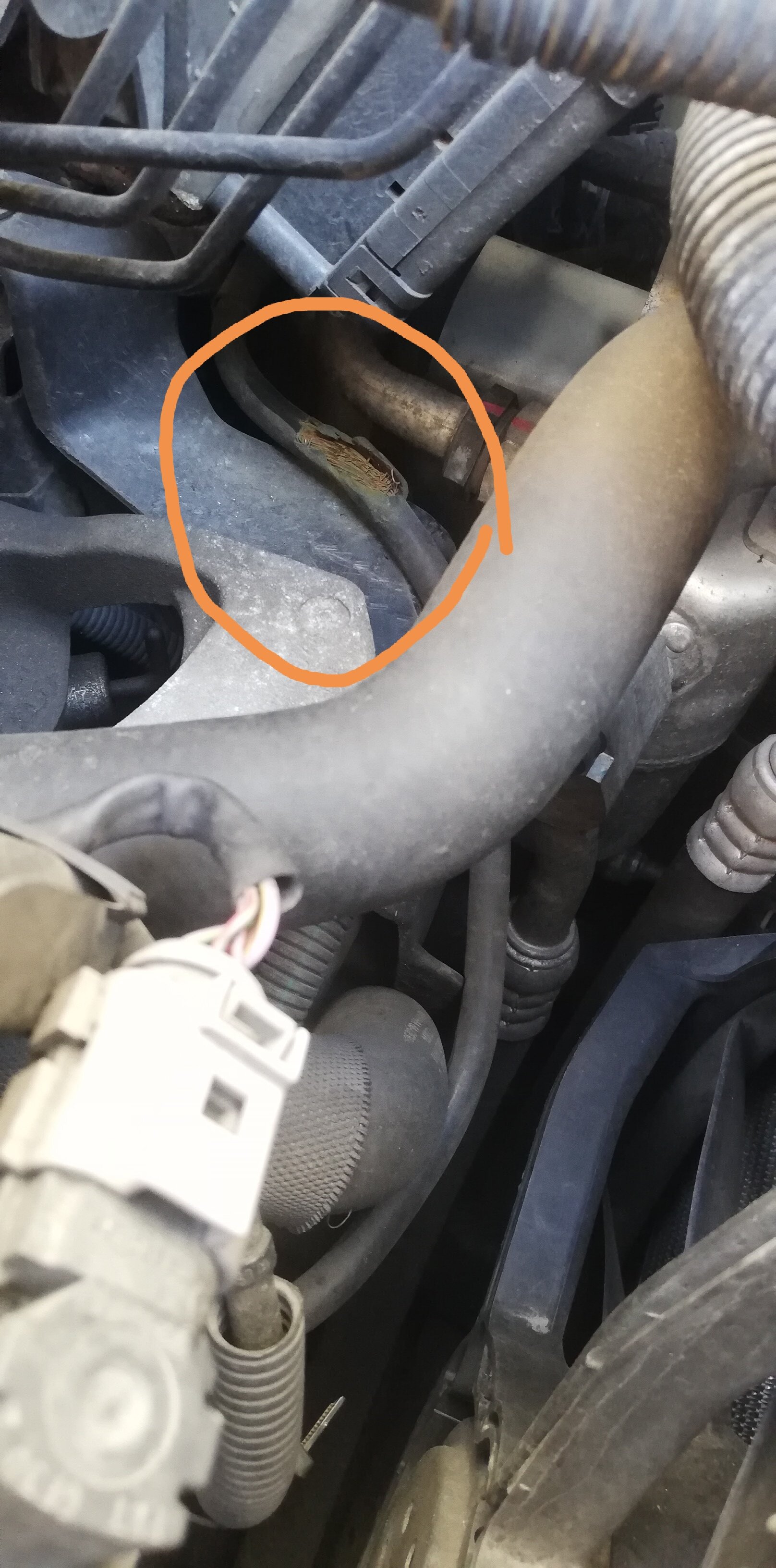

Huhu zusammen, ich glaube ich habe den Übeltäter gefunden. Es ist nicht der Massepunkt, aber das Massekabel. Es scheint irgendwie durchgescheuert zu sein. Oder vielleicht doch ein Marder? Was für ein Kabel braucht man da denn? Kann ich das selber wechseln? Danke Euch für die Hinweise
