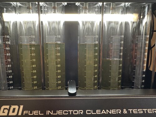

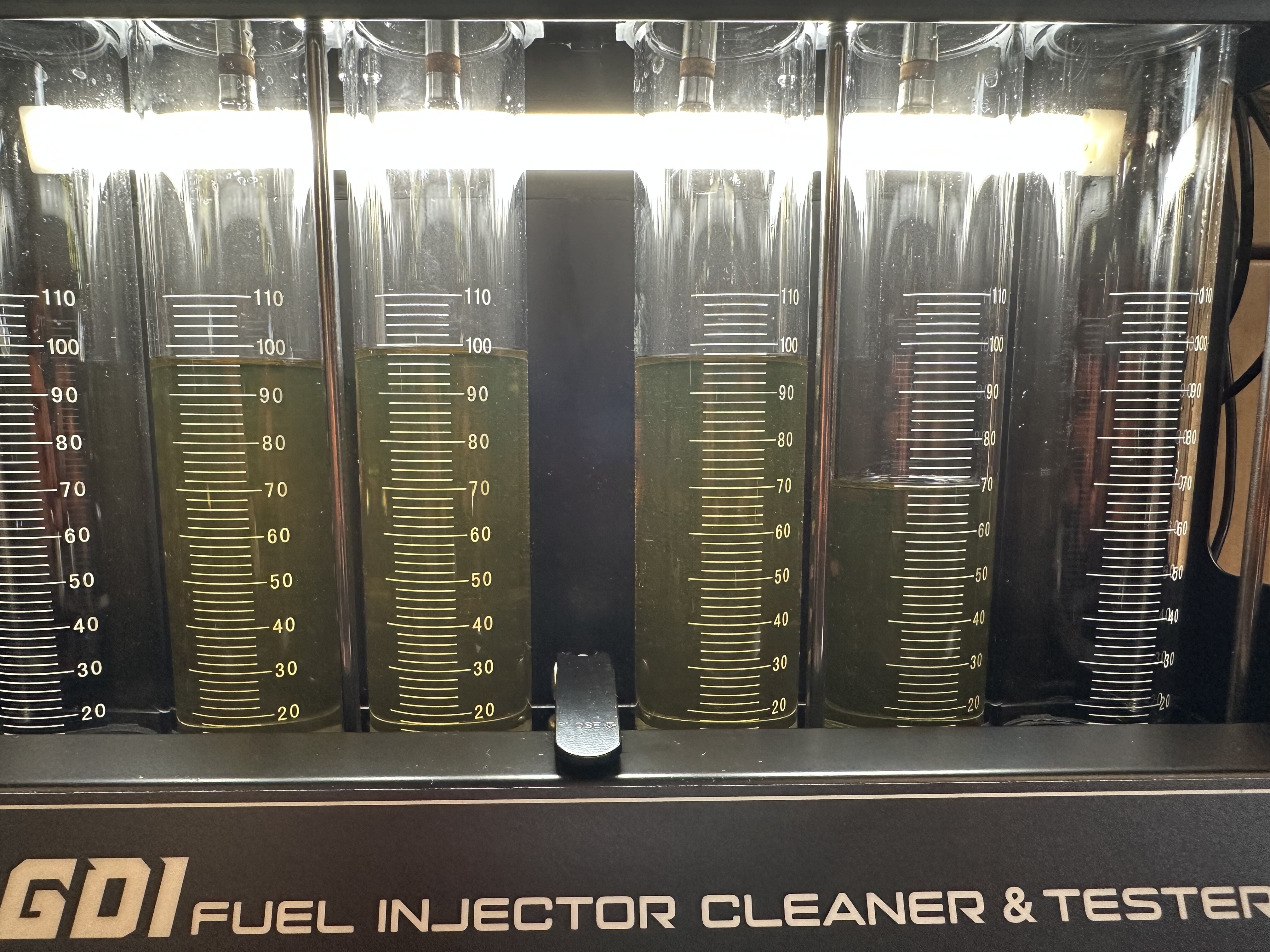

… inzwischen habe ich schon eine üppige Anzahl an FSI Injektoren mit Ultraschall gereinigt und geprüft, wobei auch einige nachher nicht gut rausgekommen sind. Das Ultraschallbad tut natürlich seinen Job und entfernt auch hartnäckigste Verschmutzungen an der Düse, aber trotz sorgfältiger Reinigung und optisch sauberer Injektordüse bringen manche Injektoren anschliessend zu wenig Menge, siehe Foto. Leider sieht man den Injektoren vor dem Reinigen nicht an, ob diese anschliessend wieder gut werden. Also habe ich mich mal hingesetzt und mit ein Werkzeug gebaut um die Injektoren erstmal beschädigungsfrei öffnen zu können um mal reinzuschauen, wie sich ein gut geprüfter von einem schlecht geprüften Injektor unterscheidet. Im weiteren werde ich dann beschreiben, ob man einen defekten Injektor reparieren kann…. Diese Infos teile ich mit euch.
