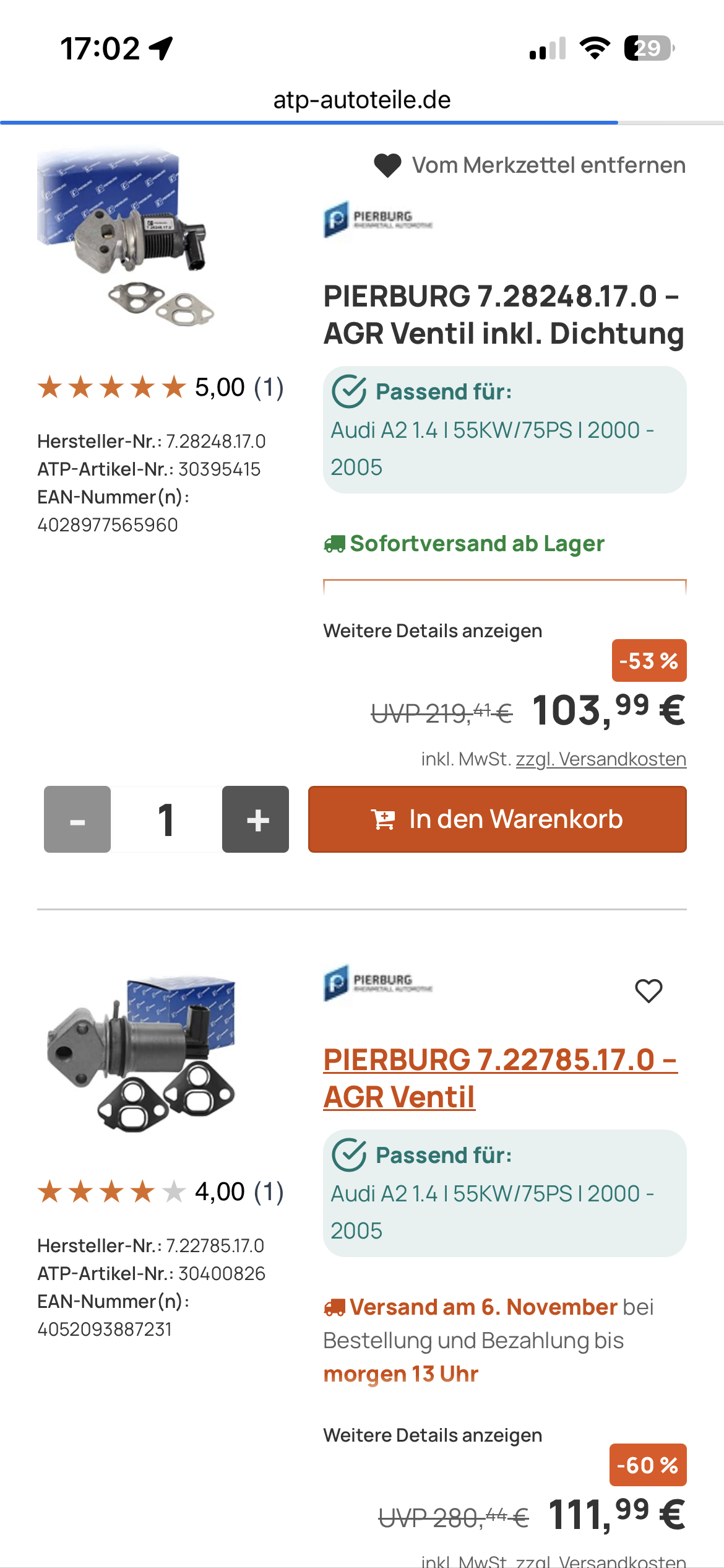

Oh no das heißt erstmal viel googeln… dann bestelle ich mal und schaue ob ich entsprechende Anleitungen finde. Tipp welches von den beiden? Der Ladedruck Sensor war super verschmutzt.

Beim AUA ist immer auch die Verschlauchung der Kurbelgehäuseentlüftung hinter dem Motor zu prüfen, ein Schlauch führt von der Unterseite der Plastikluftführung nach unten, wo der Ölabscheider sitzt. Nach etwa 10 Jahren haben sich die Schläuche von den Öldämpfen zersetzt, werden undicht, Falschluft dringt ein und es kommt zu solchen Fehlermeldungen. Wenn der Fehler "Saugrohrdrucksensor" angezeigt wird, dann bedeutet es, daß der gemessene Wert aus dem Kennfeld des zu erwartenden Meßwert geraten ist. Undichtigkeiten wie beschrieben, verdreckte Drosselklappe/AGR-Ventil oder Verstopfung oder Undichtigkeit des Wellrohres neben diesen beiden Bauteilen sind auch denkbar. Gruß Uli
Das ist zu 90% ein Diagnosefehler. Also das Steuergerät teilt dir mit , dass der Saugrohr ist, nicht zu Soll paßt. Kann der Sensor sein, aber eher dreckige Drosselklappe, undichte AGR oder undichte Ansaugung.

Hallo zusammen, selber Fehler p0106. Habe den Ladedruck Sensor ausgetauscht. Fehler kommt immer noch. Hat es etwas gebracht die drosseklappe zu reinigen? funktioniert das anlernen mit Zündung an/aus? Grüße
