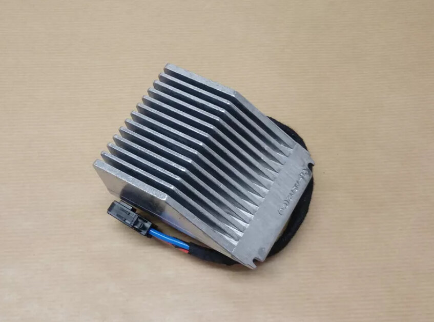

Danke Axels ! Wie und in welcher Form das Klimabedienteil eingebaut ist hat auch überhaupt nichts mit der Regelung des Gebläsemotors zu tun. Meine Frage war einfach, denn wenn man sich schon die Arbeit macht um den Gebläsemotor zu wechseln, warum dann nicht einfach ( und vorbeugend ) auch den Vorwiderstand ersetzen ? Dieser kann nach dem entfernen einer Schraube einfach im Gebläsegehäuse ersetzt werden. Kostenpunkt etwa 45.-€

Im Grunde ja. Bei ohne Klima ist es ein Vorwiderstand mit mehreren Stufen/Widerstanswerten, bei mit Klimaanlage ist es ein Regler, der mehrere Stufen hat, um den Lüfter anzusteuern.

Try to translate: Vorwiderstand => Regler für den Innenraumlüfter. Den haben wirklich alle. Wenn der Lüfter sonst IO ist, ist er der Haupverdächtige und es macht überhaupt keinen Spaß ihn zu wechseln.

Einen Vorwiderstand dürfte es bei Fahrzeugen mit Klimaautomatik nicht geben. Bei den Bedienteilen für die Klimaautomatik, auch Klimasteuergerät, gibt es im Endeffekt sechs Ausführungen, die sich in den Merkmalen wie folgt unterscheiden: Mit und ohne Bedienelemente für Sitzheizung. Mit und ohne Softlack. Format für Einbau mit 2-DIN-Radioschacht oder 1-DIN-Radioschacht. Diese Merkmale können in allen Kombinationen vorkommen, deswegen ergibt das sechs verschiedene Ausführungen. Gruß Uli

Vorwiderstand ist auch neu ?
