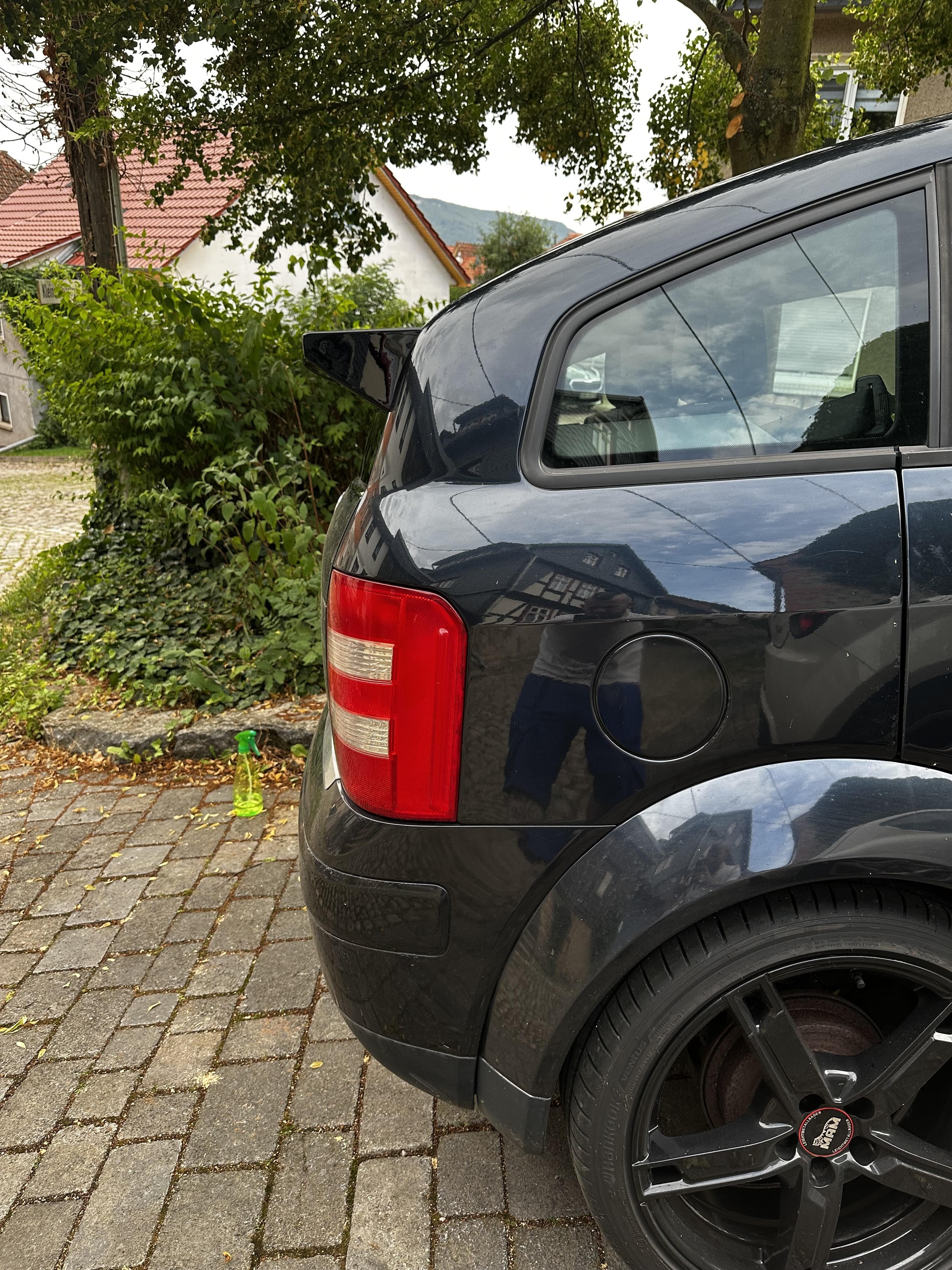

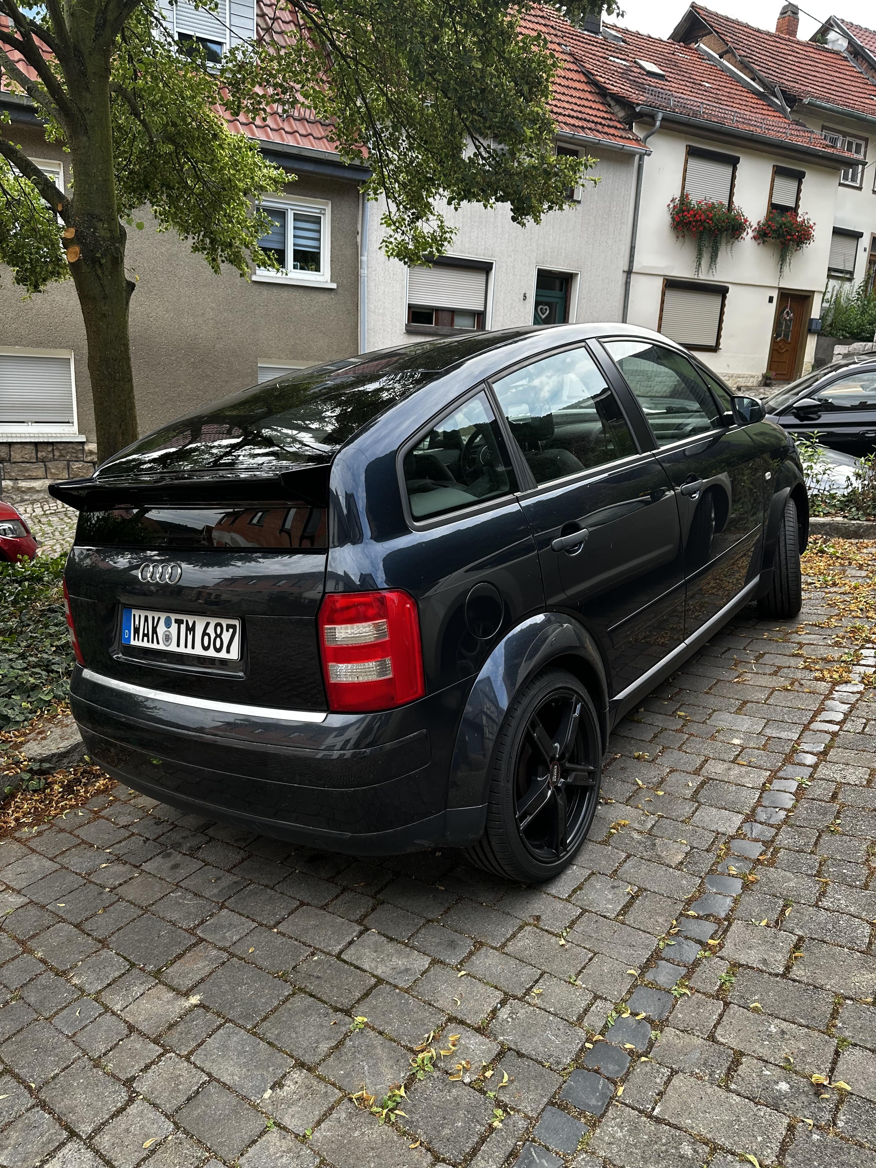

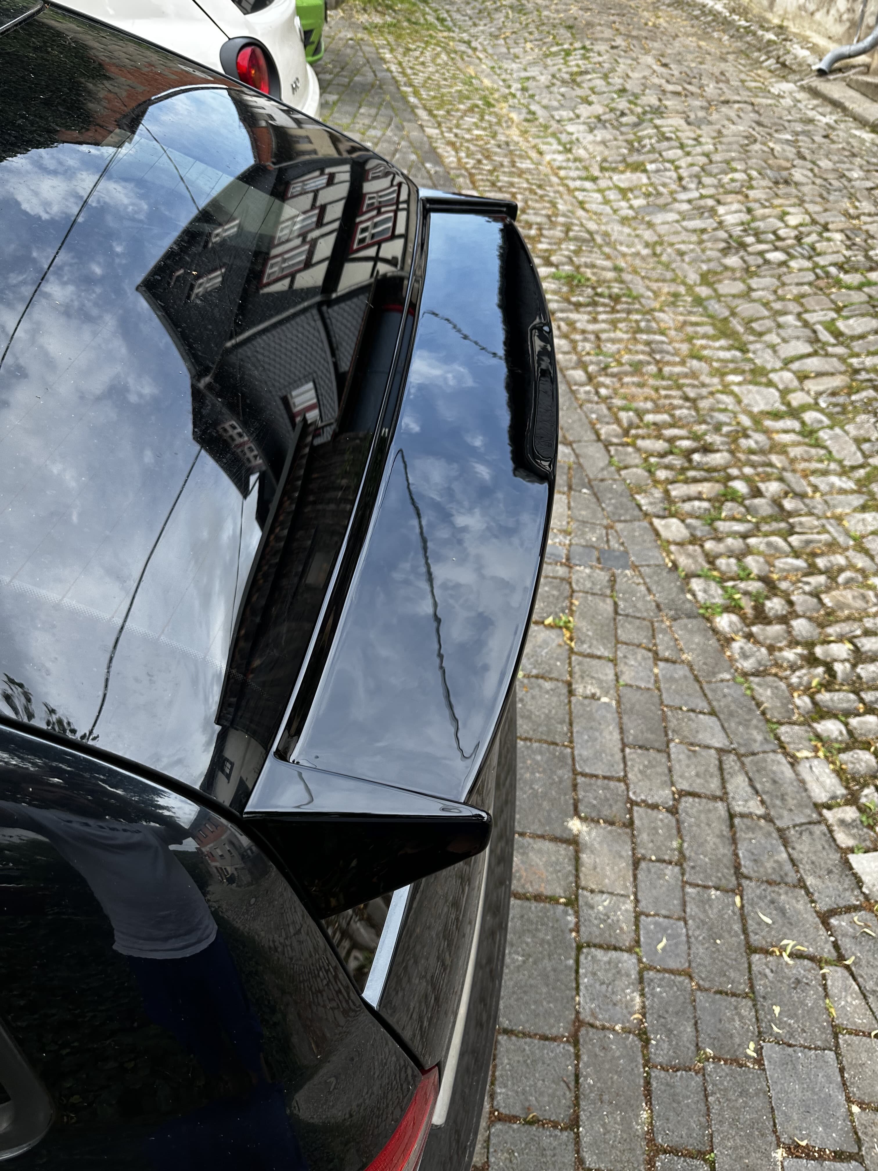

  3. Danke fürs zusammenführen Der Anbau war tatsächlich sehr einfach, der Spoiler hat ein Spiel von 2-3 mm zu den Seiten und lässt sich gut vermitteln. Kleine Kritik ist, dass er an beiden Seiten ein kleines Stück über das Ende der Heckscheibe steht. Aber nicht ganz 1 mm, trotzdem steht ehr leicht über.

  6. Dann will Ich zumindest mal ein Bild vom Spoiler im angebauten Zustand bereit stellen.
