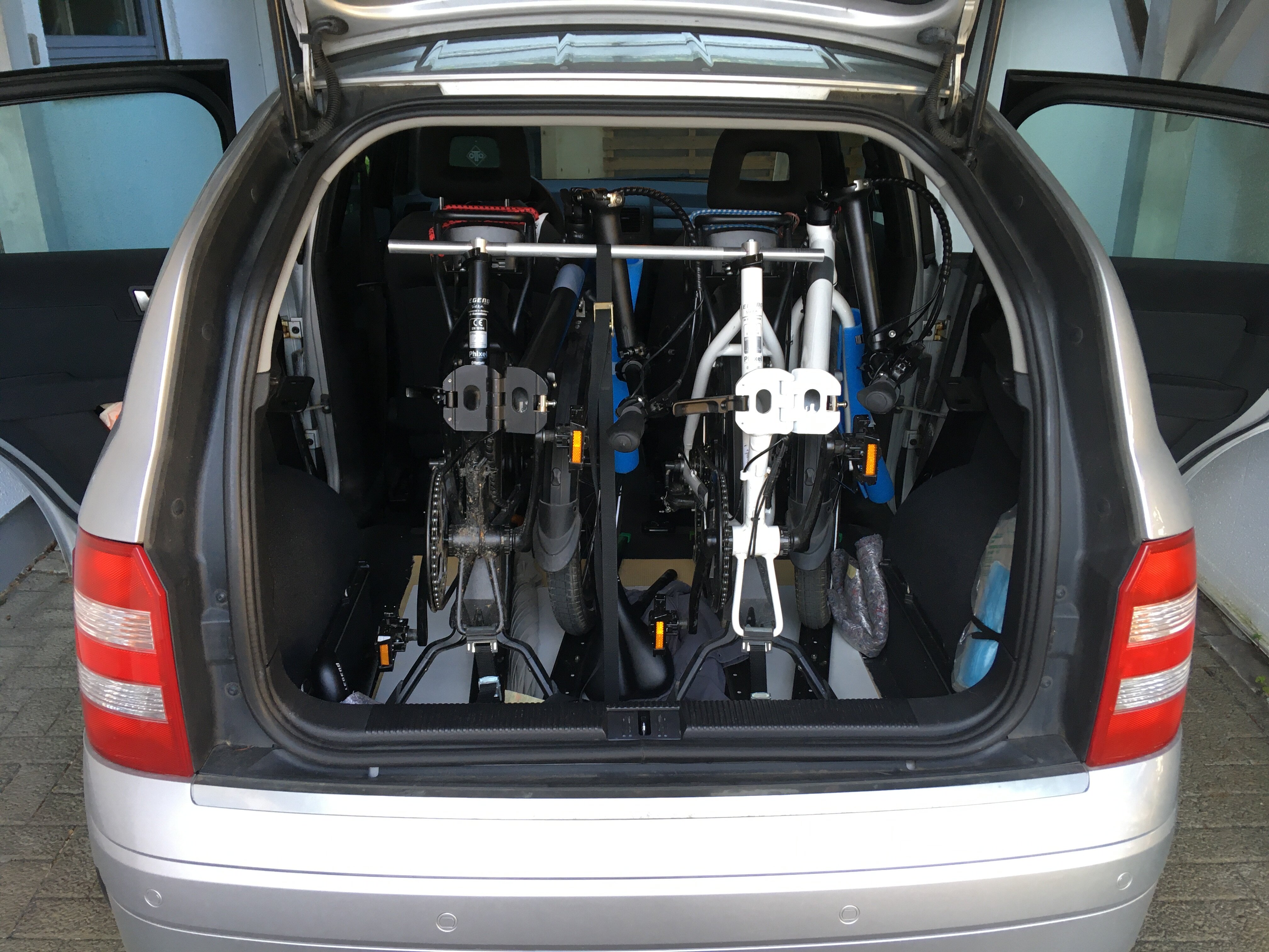

  2. Fahrradmitnahme im A2 Wenn man die richtigen Fahrräder kauft, kann man 2 Klappfahrräder 24 Zoll, Elektroantrieb mitnehmen im Auto und noch zwei Koffer. Die Rücksitze muss man dann rausnehmen, was ja bekanntlich beim 4Sitzer kein Problem ist.
  3. ... bei 2 auf 3 würdest Du aus dem zugelassenen 4-Sitzer einen 5-Sitzer machen - ob das, abgesehen von Sicherheitsgurt, ..., zugelassen würde / ist? Umgekehrt sollte es (theoretisch) weniger Probleme geben.

  11. Einfach so tauschen kann man das aber nicht, oder? Also 2 auf 3 und umgekehrt meine ich.
