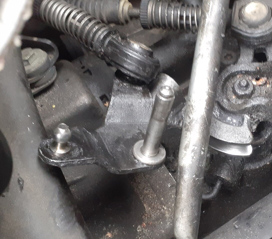

  2. vergesst nicht die schaltseile - die können mit der zeit auch festgammeln. insbesondere wenns im winter schwergängig ist - hatte ich bei beiden meiner a2, da half nur schaltmechanik im innenraum öffnen und da abschmieren, sowie im motorraum die schaltseile abschmieren (teflontrockenschmierstoff hat bei mir nen guten job gemacht)
  3. Die Buchsen kann man rausnehmen und in der Mitte ist platz... 1x Schmieren und dann ist auch länger Ruhe

  9. Wenn der Schalthebel nicht von links rechts in die Mitte springt, liegt es meisten an Gammel in der Buchse vom Drehlager oben am Getriebeturm, da wo die Seile ran gehen. Da ist zwar Kunststoff zwischen aber wenn das Alu oxidiert, dann reduziert sich der Durchmesser und es klemmt. Hatte ich, sehr schwierig sauber zu machen weil man mit keinem rotierenden Werkzeug da reinkommt. Hab mir dann noch einen Schmiernippel dort eingebaut, genauso wie an den Scheibenwischerwellen. 1x im Jahr abschmieren, wie anno 1920 und gut ist.
