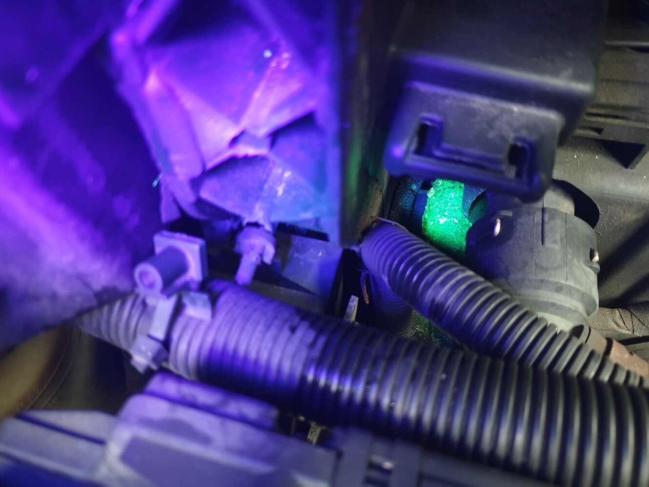

  1. Hallo, nur mal zur Info für alle. Erstmal danke für die Hilfe. Der andere und echte Oring wurde erneuert und ist seit dem dicht. Habe aber den O Ring Satz aus dem Netz bestellt und wenn er wieder undicht wird, ersetzte ich Ihn durch einen "dickeren". Danke ihr seid fit. Schönen Sonntag
  2. Hallo, ich habe jetzt nochmal die Klimaanlage getestet und abgeleuchtet. Durch das Abdichtungsmittel ist die Anlage jetzt dicht. Sicherlich nicht beim höchsten Systemdruck, aber Sie macht kalt. Mittlerweile habe ich den O Ring Satz bereits erhalten plus Ersatzgas. Wenn die Klimaanlage weiterhin gut kühlt lasse ich es. Wenn nicht kommen die O Ringe zum Einsatz. Danke für Eure Hilfe...Tipps und Tricks. A2 Fahrer haben einfach Verstand und technisches Bewusstsein. Danke
  3. Hallo Manni, hallo Lupo, Ihr habt beide recht. Der Umweltaspekt ist richtig und wichtig. Und....beim Zahnriemen muss ich mich ebenfalls wie beim Dichtring auf die Funktion verlassen können. Jedenfalls danke für den Tipp mit dem ganzen Satz, den werde ich bestellen. Euch einen schönen Tag.
  4. Hi Manni, Korrosion habe ich nicht gesehen. Hatte alles schön gereinigt. Mich ärgert halt, das Klima Gas ist beim Wechsel auch wieder weg. Naja......bin am Überlegen ob ich Bestell oder dem Freundlichen auf dem Sack gehe.
  5. Hi Manni und Lupo 3L, es ist zum Kotzen. Ich war heute beim Freundlichen, der nahm den O Ring zurück und brachte einen anderen mit dem Vermerk.....ja die Farbe Farbe ist anders aber die Größe schaut gleich aus. Ich muss zugeben, ja der O Ring hatte augenscheinlich die gleiche Farbe. Also mitgenommen und eingebaut. Und....wieder undicht. Dann habe ich die T45 noch fester gezogen aber es kommen noch immer blasen. Nun habe ich Angst das ich schon wieder den falschen Ring bekommen habe. Evtl. nur 0.5mm dünner und es wird nicht dick. Nun meine Frage an Euch Profis: Hat sich die Lila Farbe von 8E0 260 749 B wirklich geändert? Wenn nicht bestell ich jetzt bei der buch einen überteuerten. Mir gejt der Freundliche langsam auf den Sack. Der Anschluss ist eine glatt Planfläche, der O Ring wurde mit PAG Öl verwöhnt und ordentlich eingebaut. Warum ist der Scheis dann undicht. Bin gespannt was Ihr schreib? Hat sich die Farbe geändert?
  6. Danke für die schnelle Antwort und Angabe der Teilenummer. Hab beim Freundlichen den O Ring 8E0 260 749 B gekauft und wollte Ihn einbauen. Da hat sich herausgestellt, dass mir der Falsche O Ring mitgegeben wurde. Kann mir nur vorstellen, das die Artikel Nummer stimmt und der Ring in die falsche Box gelegt wurde. Der Freundliche nimmt den Falschen O Ring zurück. Gott sei Dank! Waren immerhin 6.50Euro Dauert also noch ein bißchen.
  7. Guten Morgen Lupo_3L, Das ging ja fix. Danke dafür. Werd die die Anlage reinigen und nochmals nachschauen. Dann absaugen lassen und reparieren. Freue mich auf Deine Nachricht.
  8. Hallo Ihr A2 Fans, ich bin "Manolo Meibu" aus Erlangen, Männlich und A2 Fahrer. Wurde schon oft darauf hingewiesen mir ein gescheites Auto zu kaufen, was mir aber recht wurst ist. Ich habe den A2 seit 2005 mit aktuell 250627km und bin sehr zufrieden damit. Nun ist die Klimaanlage undicht, werde das Kontrastmittel abwaschen und dann genauer hinsehen. Aber bitte eine Frage vorab. Gegen die Fahrtrichtung gesehen rechts oben, sind am Klima Kondensator starke Undichtigkeiten vom Kontrastmittel zu sehen (schwarzlicht hab ich). Also habe ich die Hoffnung, das es nur eine defekte Dichtung ist oder so. Daher die Frage, ist der Kondensator an der Stelle gesteckt oder geschraubt? Wie bekomme ich den Anschluss ab und den bzw. die Dichtung zu prüfen oder erneuern? Welche Artikel Nummer hat die Dichtung? Ich werde den Kondensator demnächst waschen und auf erneuten austritt des Kontrastmittel schauen. Bin aufgeregt, daher schon jetzt meine Anfrage an Euch. Beste Grüße Manolo
