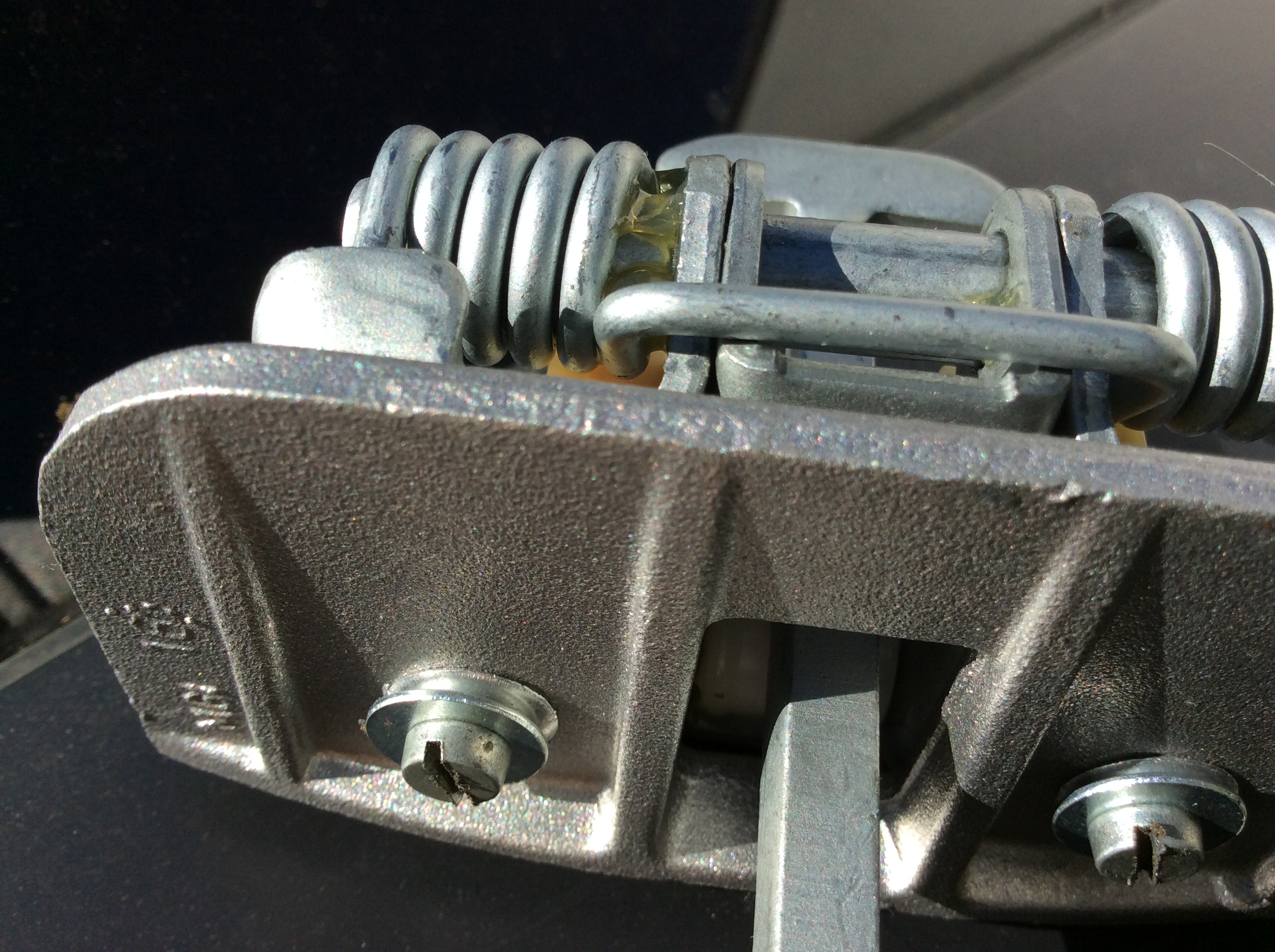

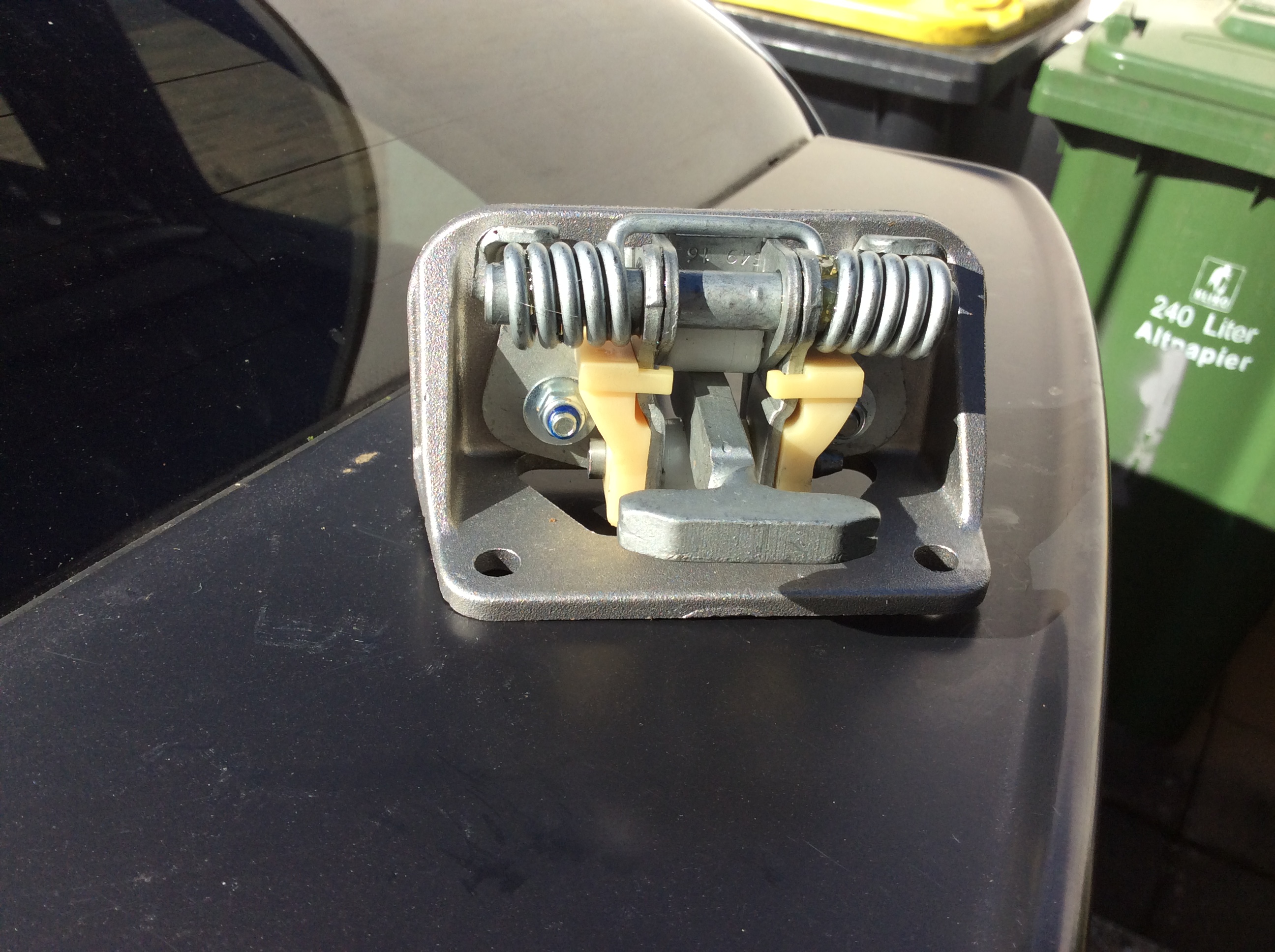

  1. Habe heute einen neuen Feststeller an die Fahrertür montiert. Da die verbauten Alunieten keinen soliden Eindruck machen (der alte Feststeller musste wegen abgesicherten Nieten raus), hatte ich mir überlegt, die Nietenauszubohren und durch Schrauben zu ersetzen. Es widerstrebte mir aber, an einem neuen Bauteil herumzubasteln - immerhin kostet der Feststeller mittlerweile 30,47€ - deshalb habe ich durch jede Niete eine Edelstahlschraube gesteckt und mit selbstsicheren Muttern nebst Karosseriescheiben verschraubt.
