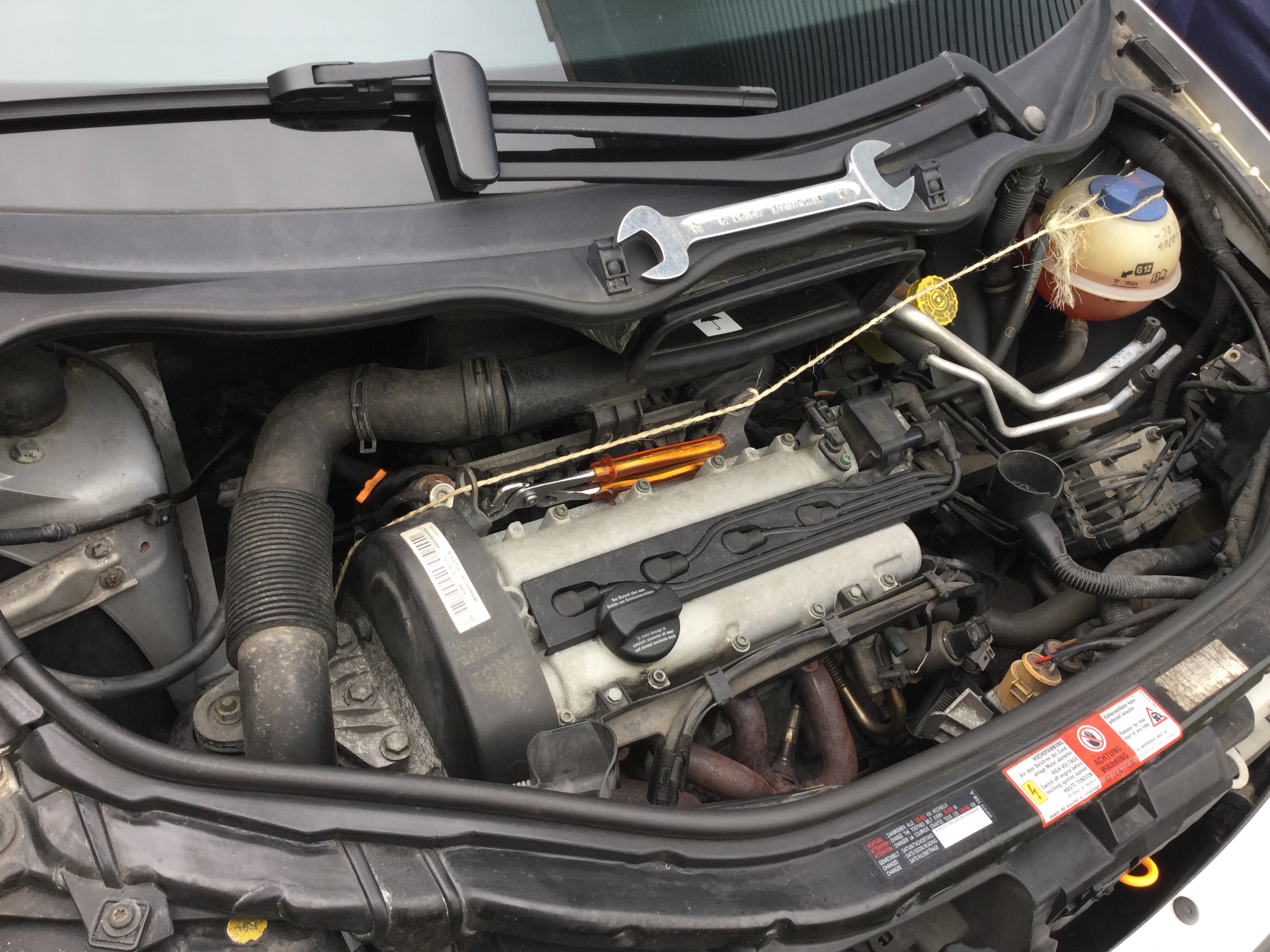

  1. Hallo, danke für die Antwort. Da ich dieses ver*** Loch ums Verr*** nicht finde, habe ich die Hinterhof - Lösung gewählt. 16' Ring, viel Band und ab dafür. Dank der Anleitung zum Generatorwechsel ist das Ding auch schon getauscht (danke für den Tip mit den Buchsen, wär ich so nicht drauf gekommen). Mit gesunden 14,5V an der Batterie bei 3.000 U/min schmeckt das Feierabendbier nochmal so gut ???. Vielen Dank ans Forum und das unsere Kugel ewig fahre...
  2. Hallo, leider hat sich nach 140Tkm mein Generator verabschiedet. Ein- und Ausbau ist soweit klar, ich bin mir nur nicht sicher, ob und wenn wo ich die Spannrolle abstecken muss. Ich habe zwar eine Rolle mit Bohreraufnahme, finde aber im Nebentriebhalter keine Öffnung. Hat da jemand einen Tipp für mich? Über die Stichwortsuche habe ich nur den kompletten Generatorwechsel gefunden. Vielen Dank, bis dann und mit kugeligen Grüßen
