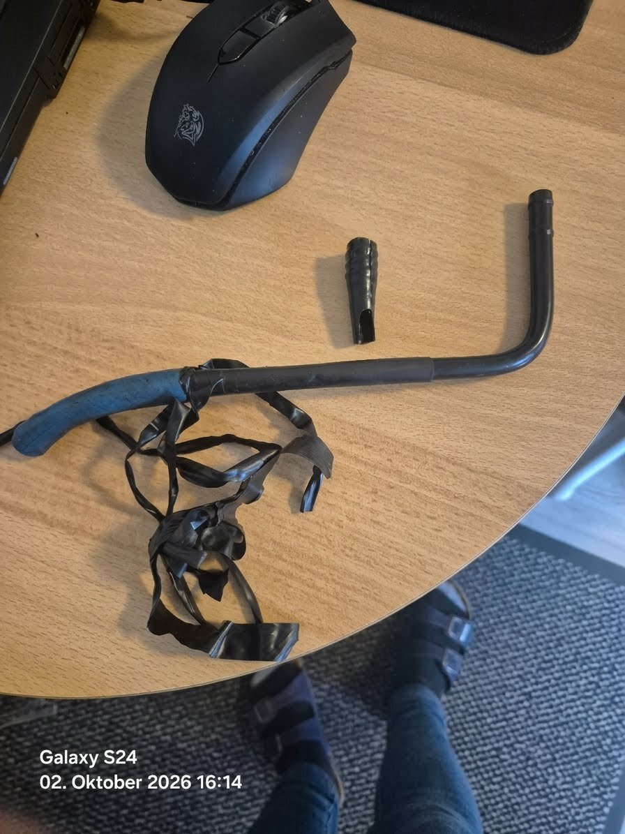

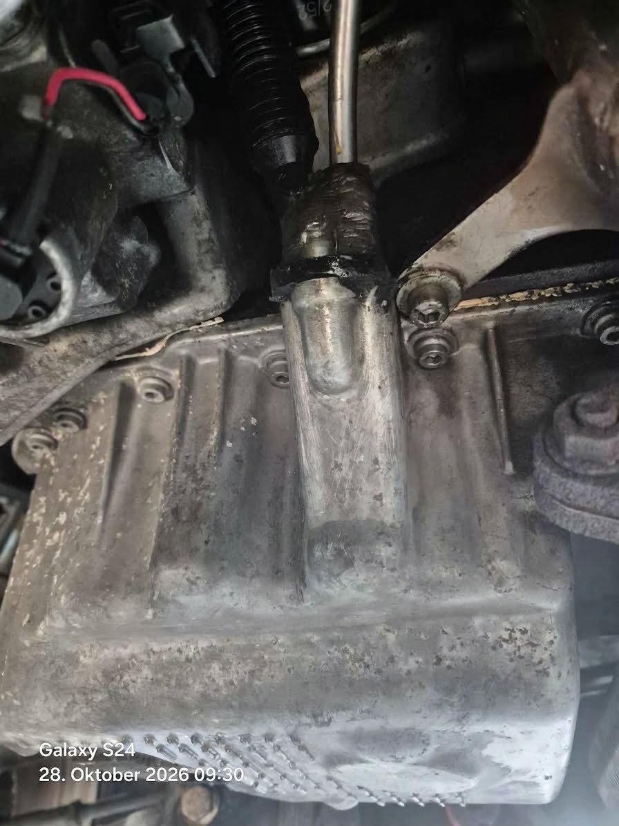

  1. Ich möchte hier mal eine dringende Warnung teilen, damit andere nicht in dieselbe Falle tappen. Im Juli habe ich einen Audi A2 FSI gekauft. Das Ganze lief über einen Autohändler, wurde mir aber als „Privatverkauf“ untergeschoben – die klassische Masche, um die gesetzliche Sachmängelhaftung und Gewährleistung zu umgehen! Seit dem Kauf habe ich nur Ärger und eine Reparatur nach der anderen. Was jetzt in der Werkstatt ans Licht kam, schlägt dem Fass den Boden aus. Eigentlich sollte nur der Auspuff gecheckt werden, dabei wurde massiver Ölverlust entdeckt. Die Ursache? Unglaublicher Pfusch! 😡 Das Öleinfüllrohr war geplatzt. Anstatt dass der Händler das Teil vor dem Verkauf vernünftig ersetzt, wurde es einfach lieblos geklebt und mit Dichtmasse zugeschmiert (siehe Foto), damit es bei der Probefahrt bloß nicht auffällt. Hauptsache weg vom Hof! Damit nicht genug: Am Kurbelgehäuseentlüftungsschlauch wurde genau derselbe gefährliche Mist abgezogen.
