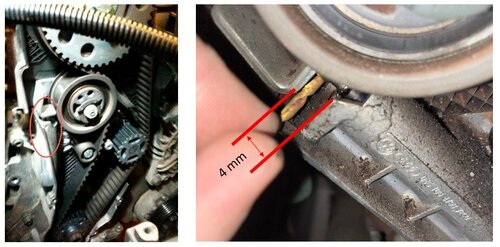

  8. Es geht um einen AMF, ist das Auto von meinem Bruder. In meinem Profil ist mein Auto mit BHC hinterlegt. das Bild mit dem Bohrer habe ich beim AMF gemacht.
  9. Noch eine Frage zum Maß a zum Einstellen des Zahnriemenspanners. Im gezeigten Bild hatte ich das Maß mit einem 4 mm Bohrer kontrolliert und hier ist ohne Ende Luft. Das so richtig oder?

  13. Moin zusammen, es gibt mal wieder ein kleines Update. Leider fehlt aktuell die Zeit mal in die Halle zu fahren, aber heute war es für 2 Stunden soweit: - Kraftstofffilter wurde getauscht --> eine Schelle hat der Rost dahingerafft, aber der Schlauch saß bombenfest - Kurbelgehäuseentlüftung und Ventildeckelentlüftung wurde überprüft, alles ok - Turbolader hat kein großes Spiel und auch keinen merklichen Ölverlust Statt Kompressionsprüfung und Druckverlustprüfung habe ich mir nochmal die Steuerzeiten und vorallem den Zahnriemenspanner angeschaut. Den Ø4 mm Bohrer zur Kontrolle hat noch deutlich Luft oder habe ich an der falschen Stelle überprüft (siehe Bild: links hier aus dem Forum und rechts der Problemmotor)? Für mich würde das Fehlerbild dann mehr Sinn machen, dass sich mit warmen Motor die Steuerzeiten bei dem ermüdeten Zahnriemenspanner und alten Zahnriemen noch etwas weiter verstellen oder was meint Ihr. Da jetzt alles freiliegt, würde ich eine neue Wasserpumpe und Zahnriemensatz einbauen (auch auf die Gefahr, dass es nicht die Problemursache war). Anschließend Probelauf und wenn der Fehler weiterhin vorhanden ist mit Kompressionsprüfung warmer Motor und Druckverlustprüfung weitermachen.
