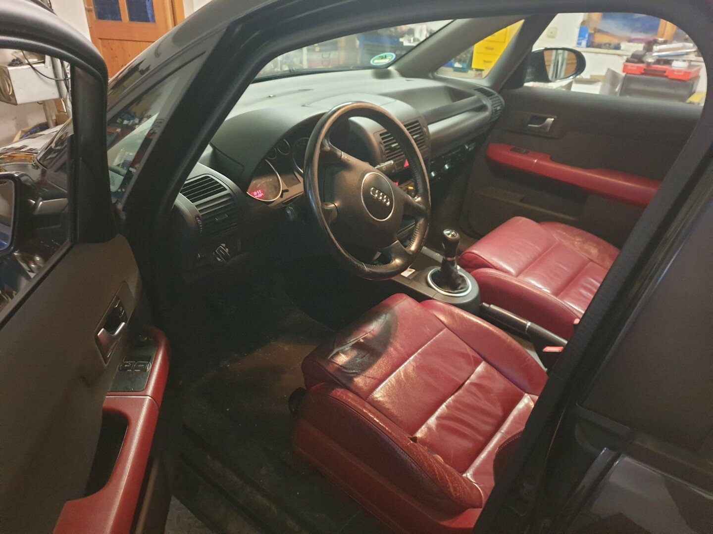

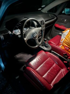

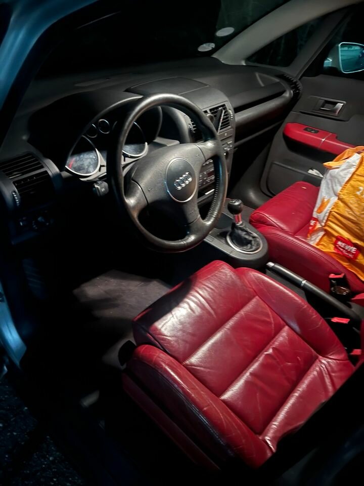

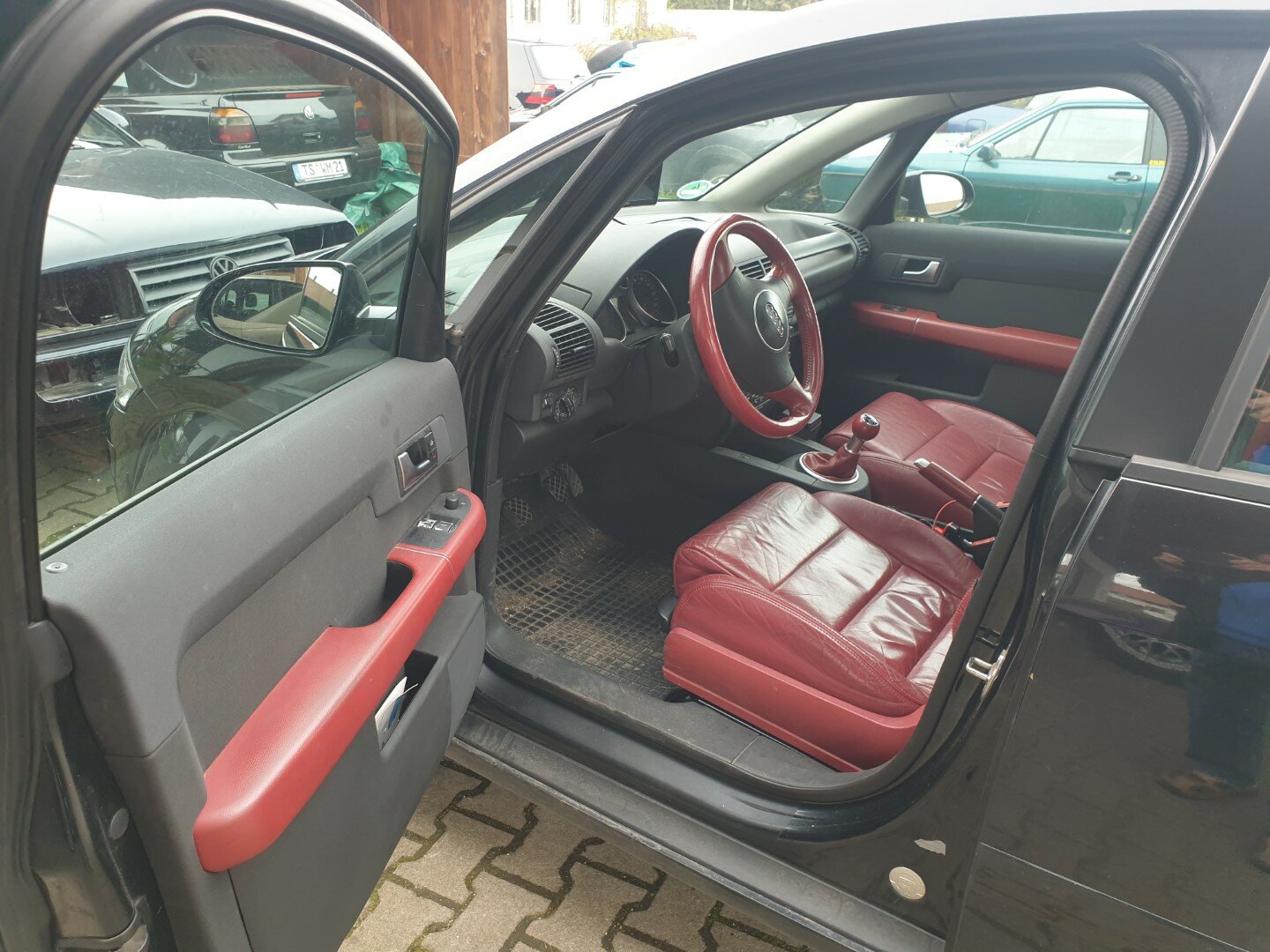

Habe bei mir zwei A2 stehen Beide fast gleich ausgestattet: schwarzmetallic, OSS, NSW, rotes Leder, Telefonvorbereitung, Benziner 1.4, gleiches Modelljahr 2002 Der eine hat noch zusätzlich den dimmbaren Innenspiegel, den Bordcomputer und ein Doppel DIN Radio Jedoch hat dieser ein 3-Speichenlenkrad und dieses sowie der Schaltknauf und Handbremshebel sind in Lederfarbe bezogen der andere hat ein 4 Speichen Lederlenkrad und Schaltknauf, Handbremshebel , alles in Schwarz Warum ist das so? Serie? oder mal getauscht worden?
