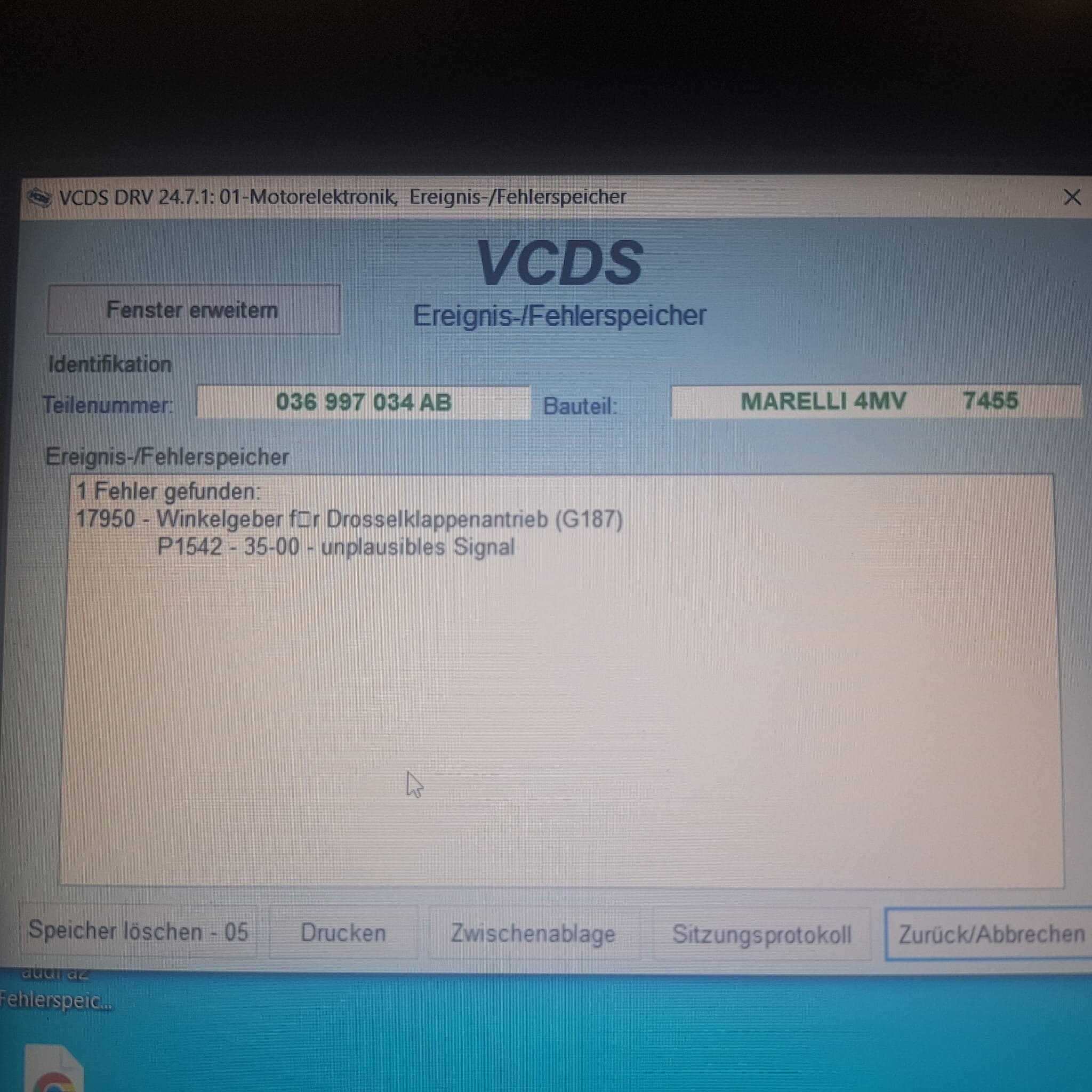

wir verzweifeln derzeit ein wenig an diesem Fehler. Er verursacht eine ABS ESP EPC Meldung im Kombi und bringt den Motor in den Notlauf, wodurch er nur noch maximal 3.000 Umdrehungen läuft. Außerdem beginnt er teilweise im Leerlauf zu sägen.

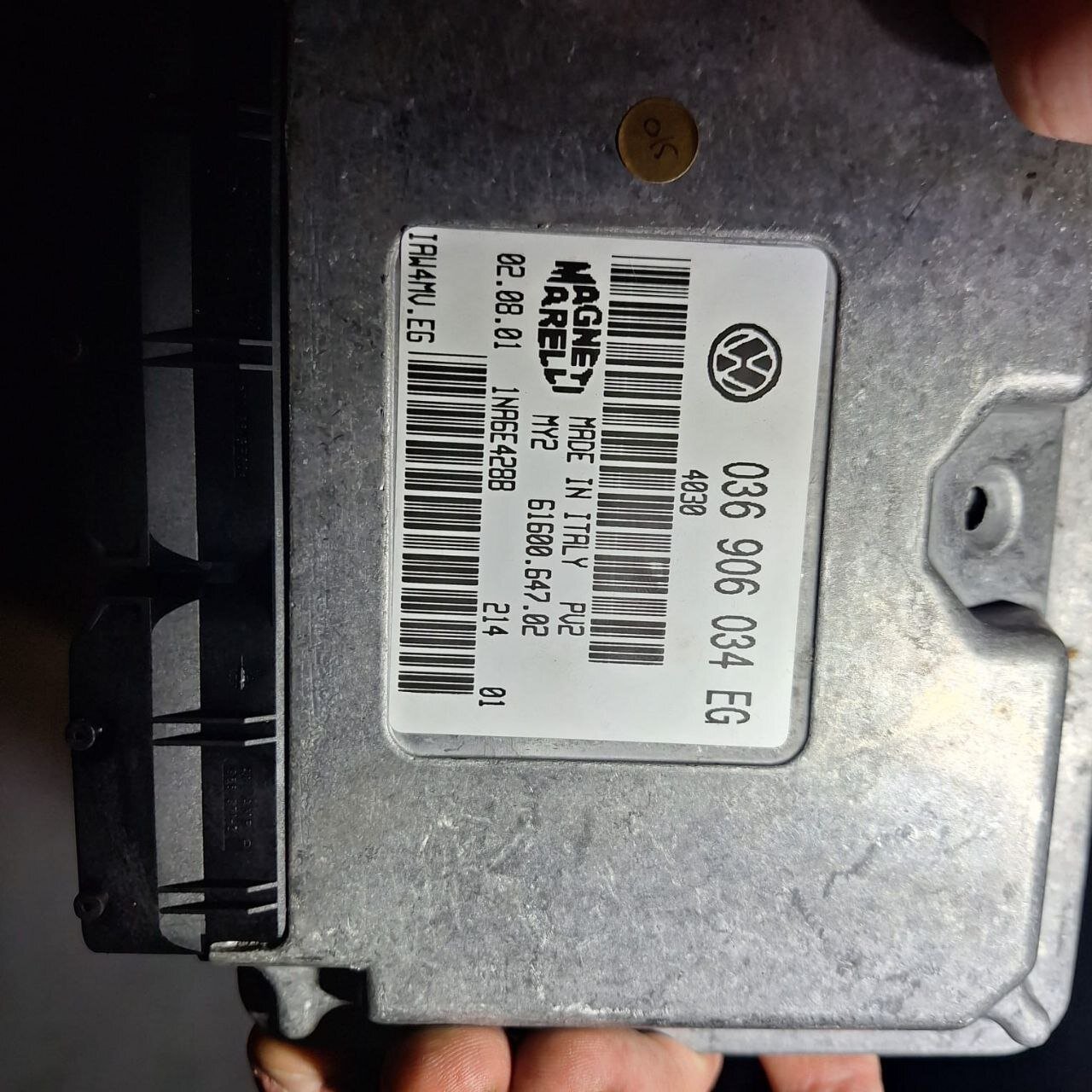

Auf dem Motorsteuergerät steht die Nummer 036906034 EG (updatefähig). In VCDS steht jedoch als Teilenummer die 036997034 AB
In diesem Thread steht hierzu, dass EG ein STG für die MJ2001 und 2002 ist. AB Ist hingegen nie serienmäßig verbaut worden.

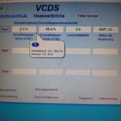

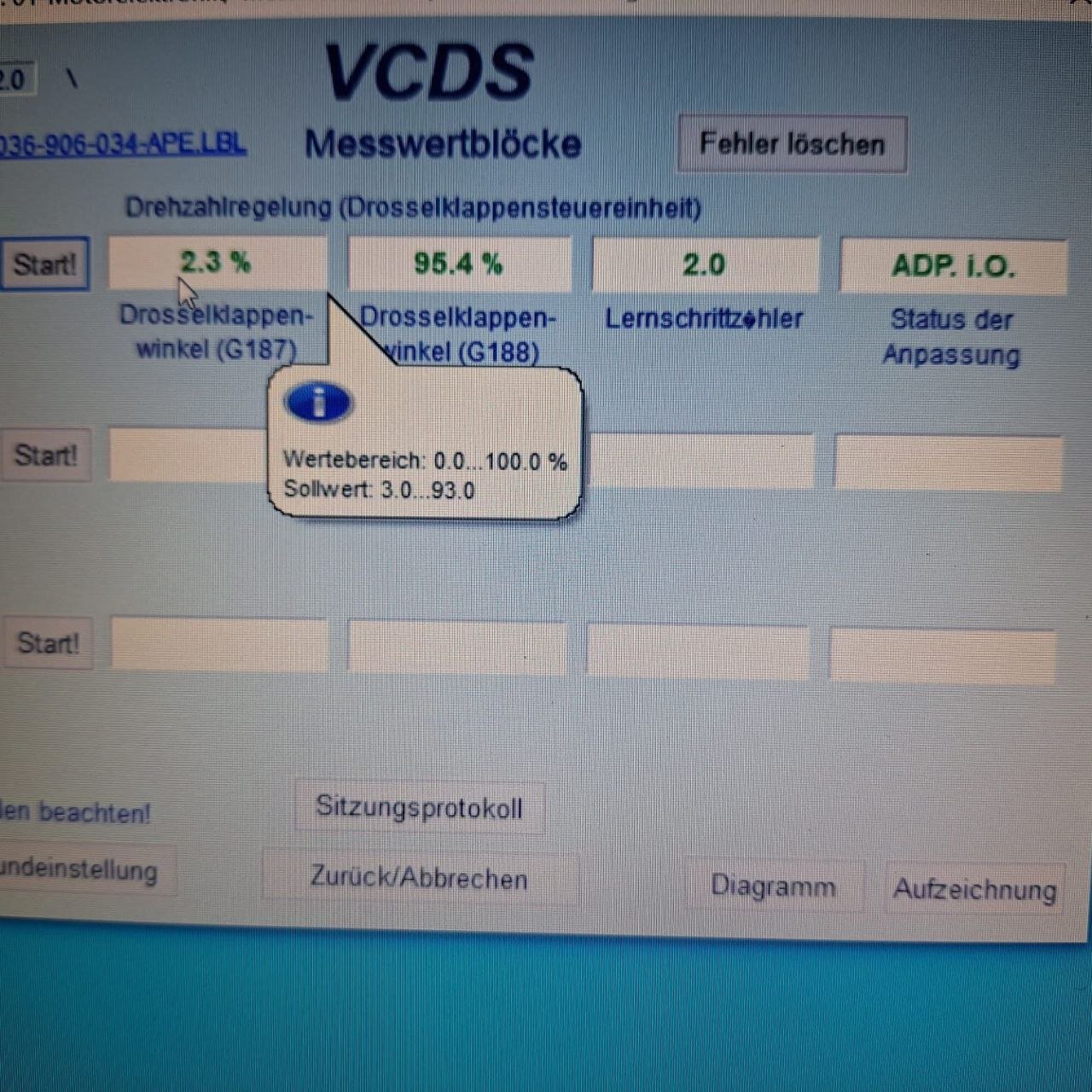

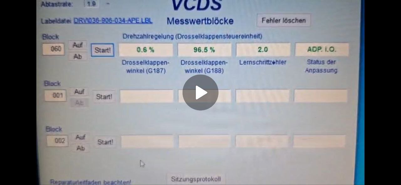

Was ich noch vergessen habe. Es lässt sich anhand der Messwerte in VCDS für G187 erkennen, dass der Werte gerne außerhalb des Sollbereich (3-93%) schwankt. Gerne auch bis zu 0% und davon ist der Motor im Stand auch schon ausgegangen.
photo_2025-11-13_21-54-06.thumb.jpg.5a6da50c9d9a62f80e087ce31c9d4f88.jpgphoto_2025-11-13_21-54-05.thumb.jpg.6b7b9975273356cee4af073b80123fe1.jpgphoto_2025-11-13_21-54-03.thumb.jpg.9e393f67e66621f2f9e3966dd2f924fc.jpg

Dass die MSTG Teilenummern unterschiedlich sind scheint wohl üblich zu sein, wenn es geupdatet wurde. Der Softwarestand scheint mit 7455 auch der aktuellste zu sein.

Am 13.11.2025 um 21:49 schrieb Rayman0002:
Bei einem 2001er AUA würde ich eher ein MSG mit der Endung Q erwarten.
Wenn auf dem Aufkleber EG steht und VCDS AB meldet, dann wird das MSG mal geflasht worden sein.
Wenn ich mich recht erinnere, dann ist ein AB im BBY verbaut.
Beim BBY werden die Zündspulen einzeln angesteuert, also hat das MSG 4 Ausgänge.
Der AUA hat eine Doppelzündspule, so dass 2 Zylinder an einem Ausgang der Zündspule hängen.
Somit gibt es auch nur 2 Ausgänge, die die Doppelzündspule ansteuern.

2. Hier noch einen Auszug aus dem Updatethread, der beschreibt, dass diese Wandlung wohl normal ist.
Am 21.4.2020 um 21:22 schrieb silversled:
Es wird auf ein Update verwiesen.
Für AUA SW 4017 und 4030 --> Aktualisierung auf 7455
Für BBY SW 4524 und 4637 --> Aktualisierung auf 5949
us einem geupdateten EG wird ein AB.
Aus einem geupdateten CA wird ein C.
036 906 034 EG, MARELLI 4MV 4017 -> nach Update -> 036 997 034 AB, MARELLI 4MV 7455
036 906 034 EG, MARELLI 4MV 4030 -> nach Update -> 036 997 034 AB, MARELLI 4MV 7455
036 906 034 CA, MARELLI 4MV 4637 -> nach Update -> 036 997 034 C, MARELLI 4MV 5949
036 906 034 C, MARELLI 4MV 5921 -> nach Update -> 036 997 034 C, MARELLI 4MV 5949

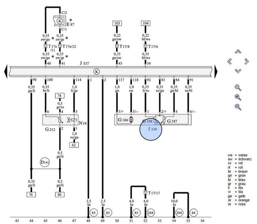

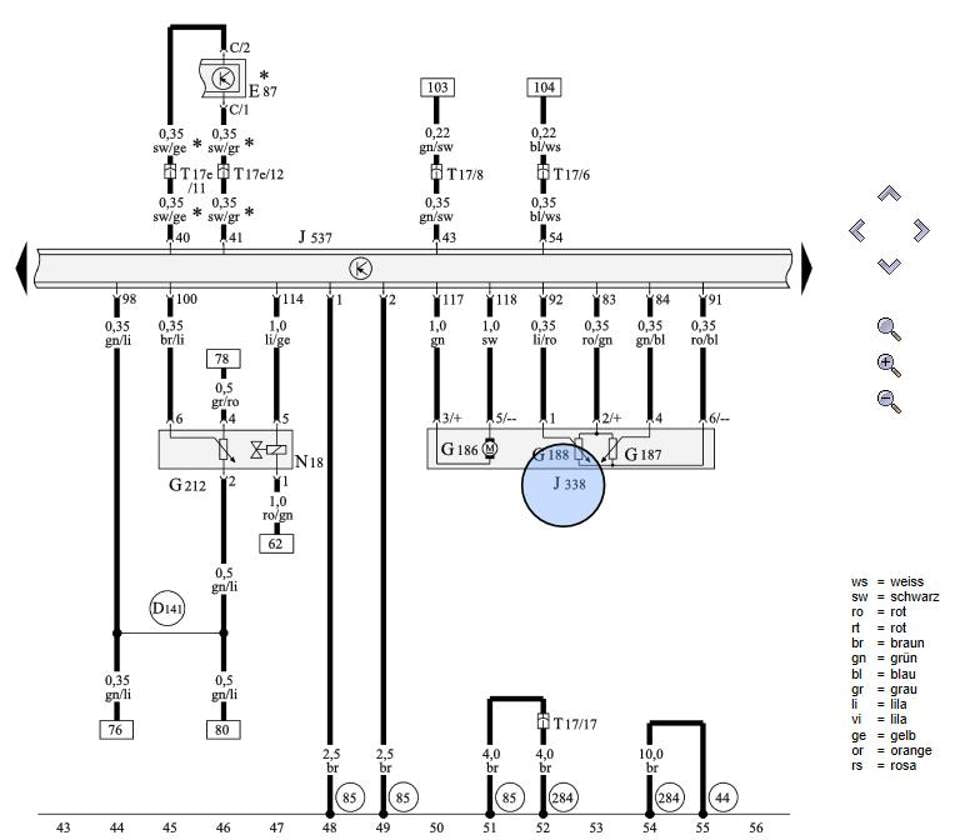

Je nachdem wie die Geber ausgewertet werden sind die Werte gegenläufig oder gleichläufig.
Hatte einen Denkfehler.
Oben stehen die 4 Konstellationen ja wie ausgewertet werden kann.
Wenn ich gerade richtig denke, sollte durch einen Tausch von Pin 1 mit Pin 4 und einem Tausch von Pin 2 und Pin 6 eine Vertauschung der beiden Geber stattfinden.
Damit ließe sich dann prüfen, ob der Fehler mitwandert oder nicht.
