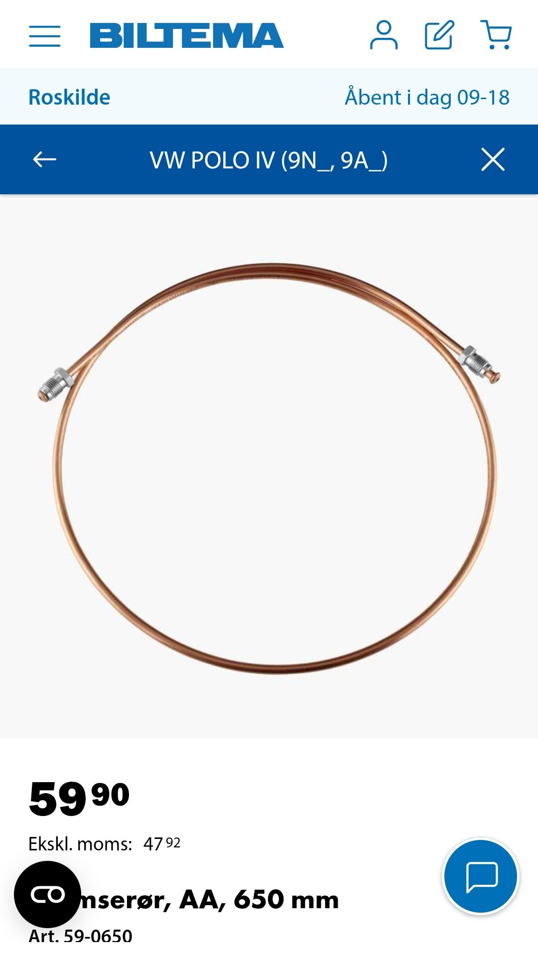

Bremsleitungen hinten VW Polo 9N
Hallo, kann man evtl diese Bremsleitungen für Polo 9N bei meinem 1.4 Benziner verwenden ? Sind 650mm lang mit Fittings. Rechts/Links Hinten. TÜV kein Problem in DK. -
