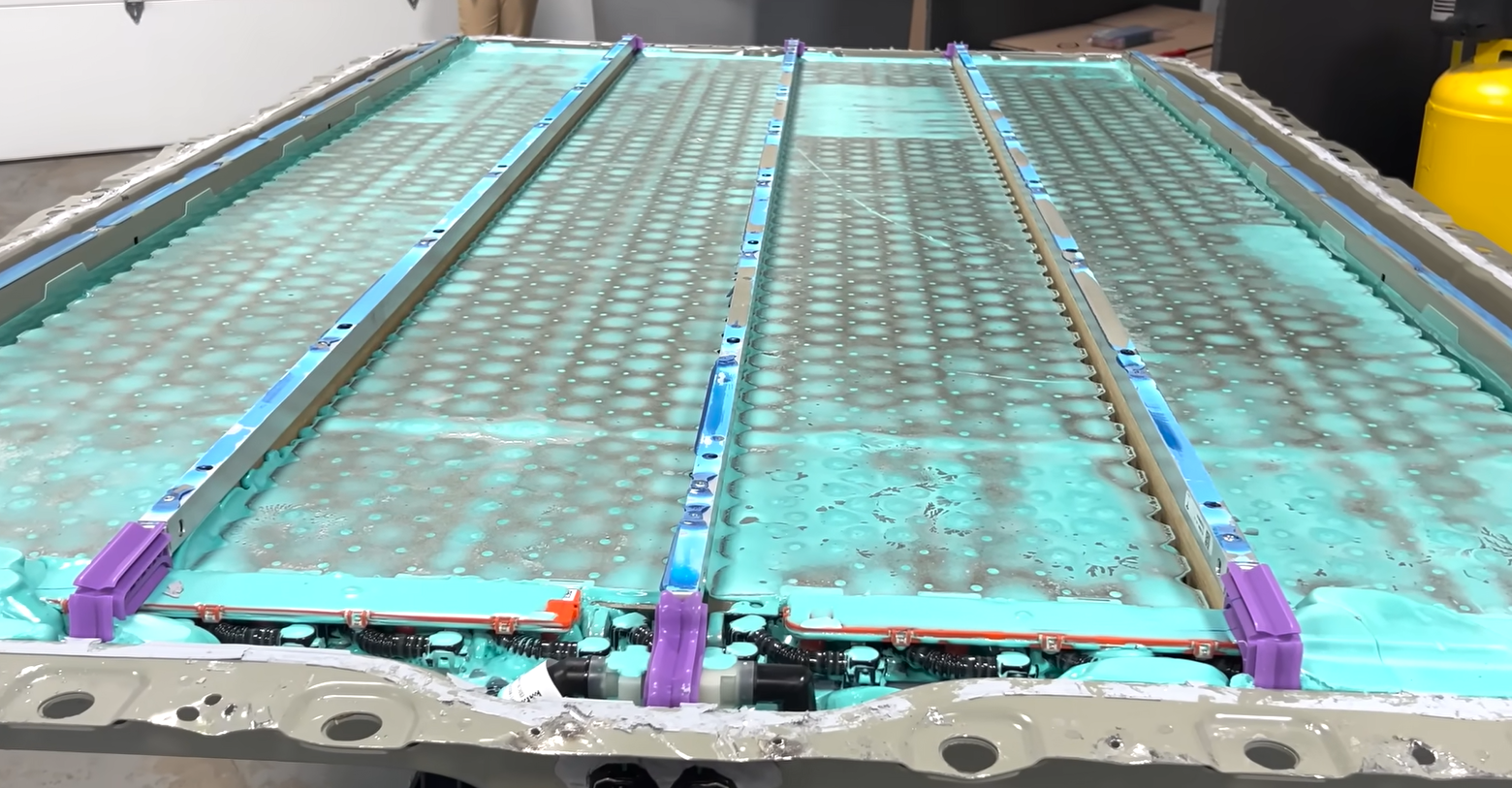

Da stehen einfach so gut wie alle Fahrzeuge gelistet. Und bei sehr vielen davon geht es hauptsächlich um andere Komponenten wie Motor oder Ladeelektronik. In anderen Quelle findet man auch die Aussage, das sie für bestimmte Modelle nur gebraucht Komplettakkus anbieten können weil Einzeltausch nicht möglich. Daher die Frage nach konkretem Bildmaterial z.B. von aktuellen Teslas mit den dicken, komplett vergossenen Rundzellen. Bisher habe ich nur den Basteltausch der kleinen Zellen wirklich gesehen.
Pouch, zumindest wie ich die Teardown Videos bisher gesehen habe, sind so vollflächig in den Kästen verklebt, das die bei modulweiser Bauweise en bloc getauscht werden könnten (IIRC bei Kia sah das ganz gut aus), aber beim BYD war das ein kompletter Stack. Ist da eine Pouch hin, ist der komplette Akku für die Tonne.
Wegen billig und schnell gehe ich davon aus das aktuell insbesondere in China nur Wegwerfakkus gebaut werden. Bei den europäischen und amerikanischen Herstellen erhoffe ich mehr Voraussicht. Aber denen wird ja der Untergang vorhergesagt, auch wenn das Engineering vieeel besser ist als bei den Chinaknallern.
Leseverständnis? Es geht allg. um die Austauschbarkeit von defekten Zellen. Beim Model S möglich, bei frühen Model 3/Y mit viel Aufwand gerade so (z.B. im Video von Bloch zu sehen), bei BYD und anderen mit Pouch-Zellen eher nicht, bei modernen Tesla mit den dicken, vergossenen Rundzellen auch eher nicht. Frage war nach weiterem Bildmaterial um andere Fahrzeuge beurteilen zu können.

Schau Dir bitte nochmals den Aufbau der neueren Packs an. Insbesondere die Pouch-Zellen und deren Verklebung, und die neueste Generation der vollvergossenen Tesla-Blöcke. Gesehen habe ich bisher nur den Tausch von Model S (ganz altes Design mit zu Gruppen zusammengefassten Blöcken), und alte Model 3/Y, wo es immer noch zu entnehmende Blöcke gab, in denen einzelne kleine Rundzellen ausgebohrt werden konnten. Bei allem, was ich bisher an neuen Designs gesehen habe, wird es nicht mehr möglich sein Einzelzellen zu tauschen. Zumindest nicht ohne ganz wilde Flickschusterei hinterher alles wieder zuzukleistern und die verbogenen Gehäuse mit viel Dichtmasse einigermaßen dicht zu bekommen. Wer Bilder (nicht Hörensagen) von weiteren Fahrzeugen hat, gerne her damit. Ich lass mich durch Fakten immer gerne überzeugen.
Wen es interessiert, hier nochmal was von Munro wo man verschiedene Batterien und insbesondere die Evolutionsstufen bei Tesla sehen kann:
Der Weg ist klar, ist ne Zelle Toast ist der komplette Pack Toast. Da ist nichts mehr austauschbar wie bei frühen Modellen. Und selbst bei den frühen Modellen müssen passend gealterte Zellen zusammensortiert werden. Bei größer werdender Modellvielfalt wird das niemand mehr machen können. Model S ist ne Niesche, frühe Model 3 ev. noch. Alles danach ist Wegwerfkonsumerprodukt. Also ev. 10 Jahre rel. viel fahren, und dann entsorgen. Wenig nutzen und alt werden lassen, denke das wird nichts. Aber ev. gibt es ja mal einen Markt mit "Nachrüstpacks", die erschwinglich sind. So von AliExpress oder so...

Siehe z.B. Tesla mit seinen 4680er Zellen.Na, wenn sie die wie im Cybertruck verbauen ist der komplette Block Kernschrott wenn nur eine Zelle ausfällt:
vor 18 Minuten schrieb McFly:
Müsste man bei Sandy Munro mal schauen ob man ein passendes Video findet.
Yeah, hier zum Beispiel:
Einzelne Zellen austauschen? Nope, eher nicht. Und 10:1 das es bei allen aktuellen und zukünftigen Fahrzeugen genauso aussieht. Heißt in 10 Jahren gibt es entweder komplette Austauschblöcke (eher nicht), oder die Dinger sind teurer E-Schrott. Oder die Zellchemie ist tatsächlich stabiler als ich alter Pessimist vermute...
Edit:
Hier noch ein Kia, das sieht schon deutlich wertiger, und ggf. sogar austauschbar aus wenn man denn ein passenden Block hat:
Und man kann direkt sehen warum ein BYD viel billiger ist als ein Kia...
