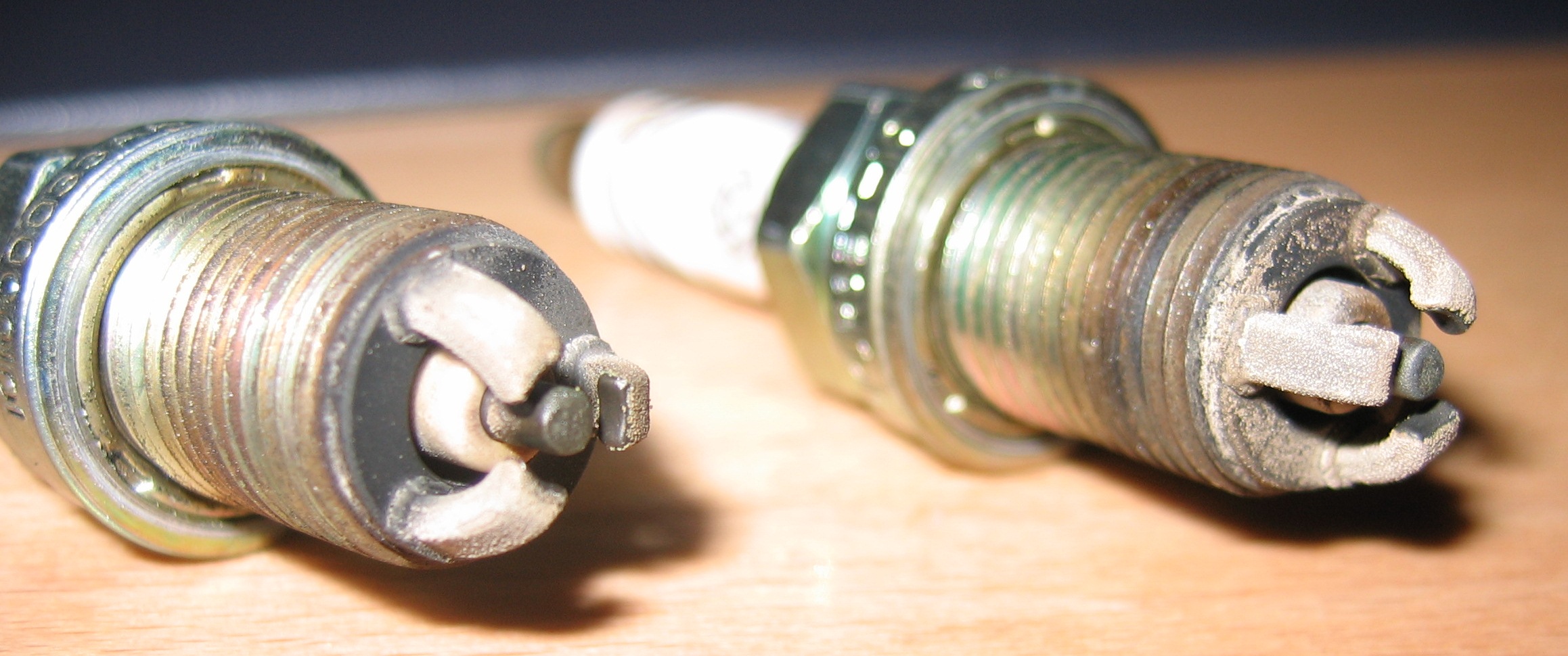

Kann eigentlich nur durch die Ventildeckeldichtung dort hin kommen. Durch den Brennraum ist sehr unwahrscheinlich.
Ist aber nicht schlimm...
Meine Kerzen sehen auch so aus. Alles i.O., trotz LPG.
