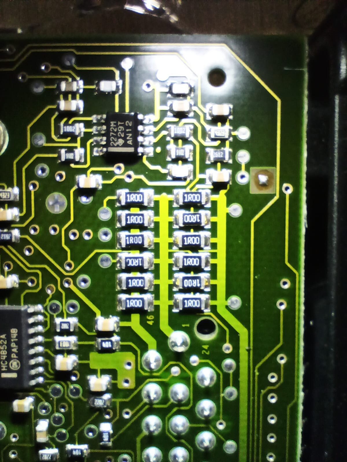

  8. Moin zusammen, ich habe mich wirklich sehr über diesen Thread gefreut, wähnte ich doch den gleichen Fehler bei mir. Ich suche mit Hilfe des Forums seit Tagen, warum mein Hall-KNZ nicht öffnet. Mein N255 - MWB 005 - 4 liegt mit 1,072 A wie bei Alexander T. viel zu hoch. Nach dem Öffnen der Getriebesteuereinheit sind allerdings optisch alle Wiederstände in Ordnung. Siehe Bild. Gemessen zwischen den eingelöteten Wiedeständen hab ich 0,0 bis 0,1 Ohm. Das scheint mir nicht korrekt, bin aber ohne Elektronik-Kentnisse nicht sicher. Müssten die nicht alle 1 Ohm haben? Was ist noch zu überprüfen oder muss ich in eine neue Getriebesteuereinheit investieren? Gruß Micha
