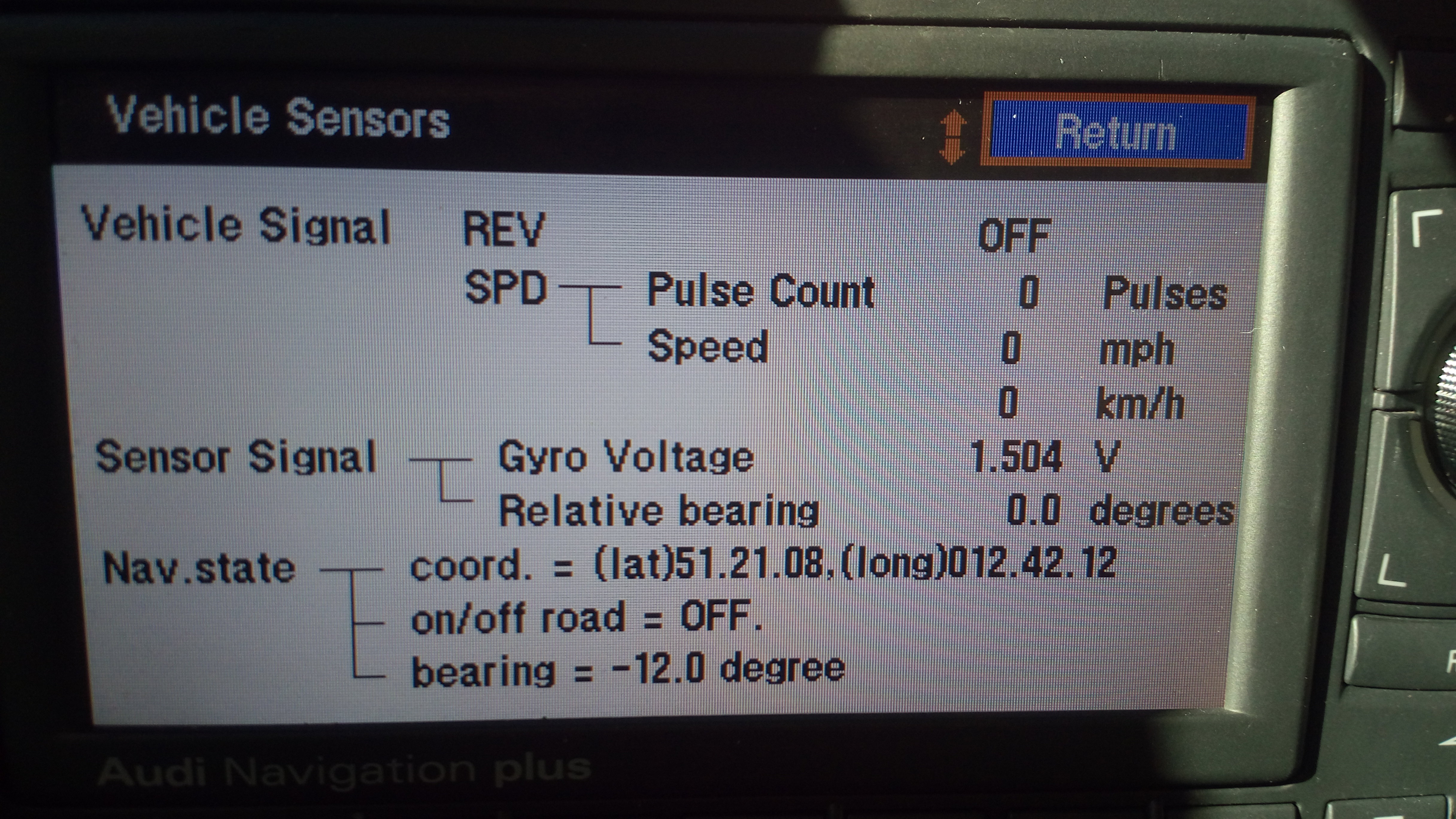

Das Problem: ich bin ständig neben der Straße und es navigiert natürlich nicht. Manchmal nach längerer Fahrt geht es plötzlich, aber eher selten.
Die Richtungsanzeige (Kompass im RNS-E selbst, kein FIS vorhanden) stimmt meines Erachtens nicht. Also quasi Kompass kaputt.
Im Engineer-mode habe ich die V-Pulse sehen wollen. Keine da!
Das bringt mich zu einer Reihe Fragen:
Sehe ich mir im Engineer Mode die GPS-Infos an, so wird der Kompasswinkel und die Geschwindigkeit (beim Fahren getestet) durch GPS ermittelt angezeigt. Damit sind doch alle benötigten Daten vorhanden????
Ich habe meist zwischen 5-8 Satelliten.
Soweit ich rausfinden konnte, hat das RNS-E auch ein internes Gyro. Das zeigt 0 Grad, immer!  Ist es allen Ernstes so, dass zum Navigieren die Richtung ausschließlich vom internen Gyro und die Geschwindigkeit vom V-Sig. genommen wird, wenn GPS das doch viel besser kann?

Anbei noch ein paar Bilder vom Engineering Menü im Stand (draußen)
