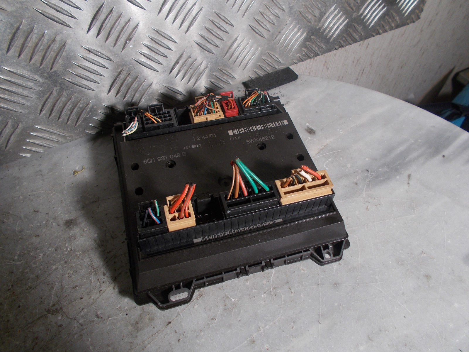

  3. Wenn so viele Sachen ohne Funktion sind, nicht leuchten ...
    dann wird nicht nur eine Sicherung defekt sein. Aber gleich viele?
    Beim meinem Automatikumbau war der Spender ein VW Polo 9N und der hatte ein Bordnetzsteuergerät. Darüber wird "jeglicher" Kram gesteuert. Licht, Blinker, Hupe, Scheibenwischer, ..., das Ding hängt auch an den CAN-Bussen.
    Ich hab noch so ein Teil rum liegen...
