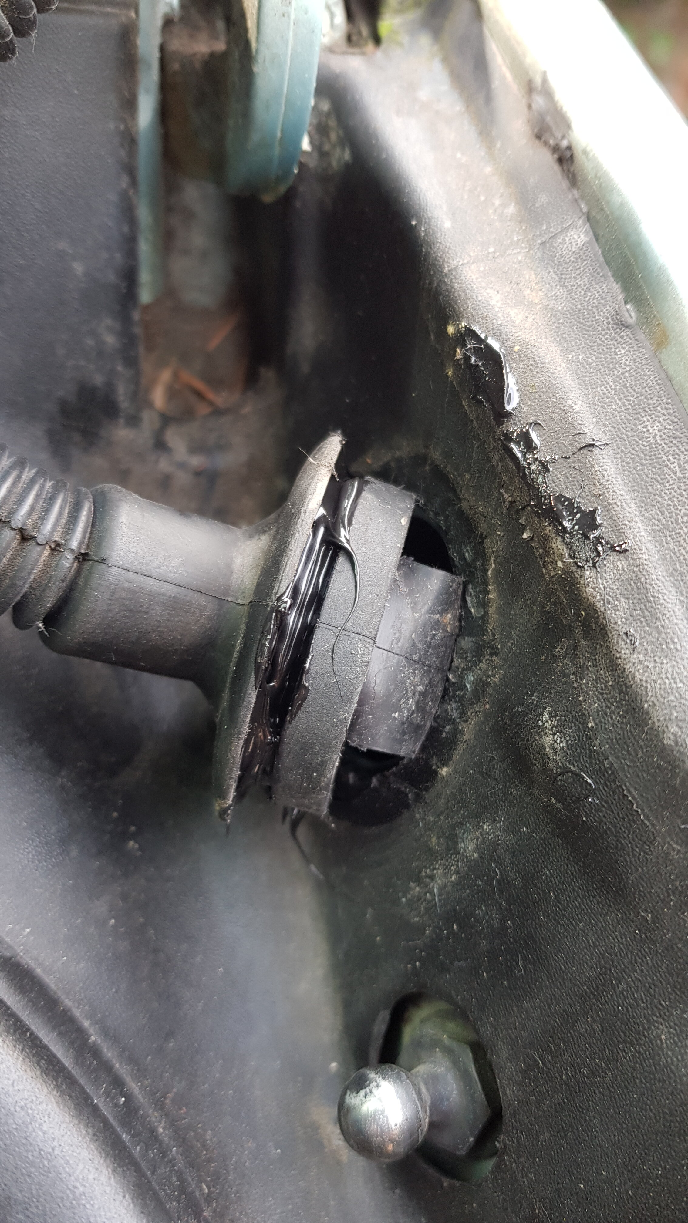

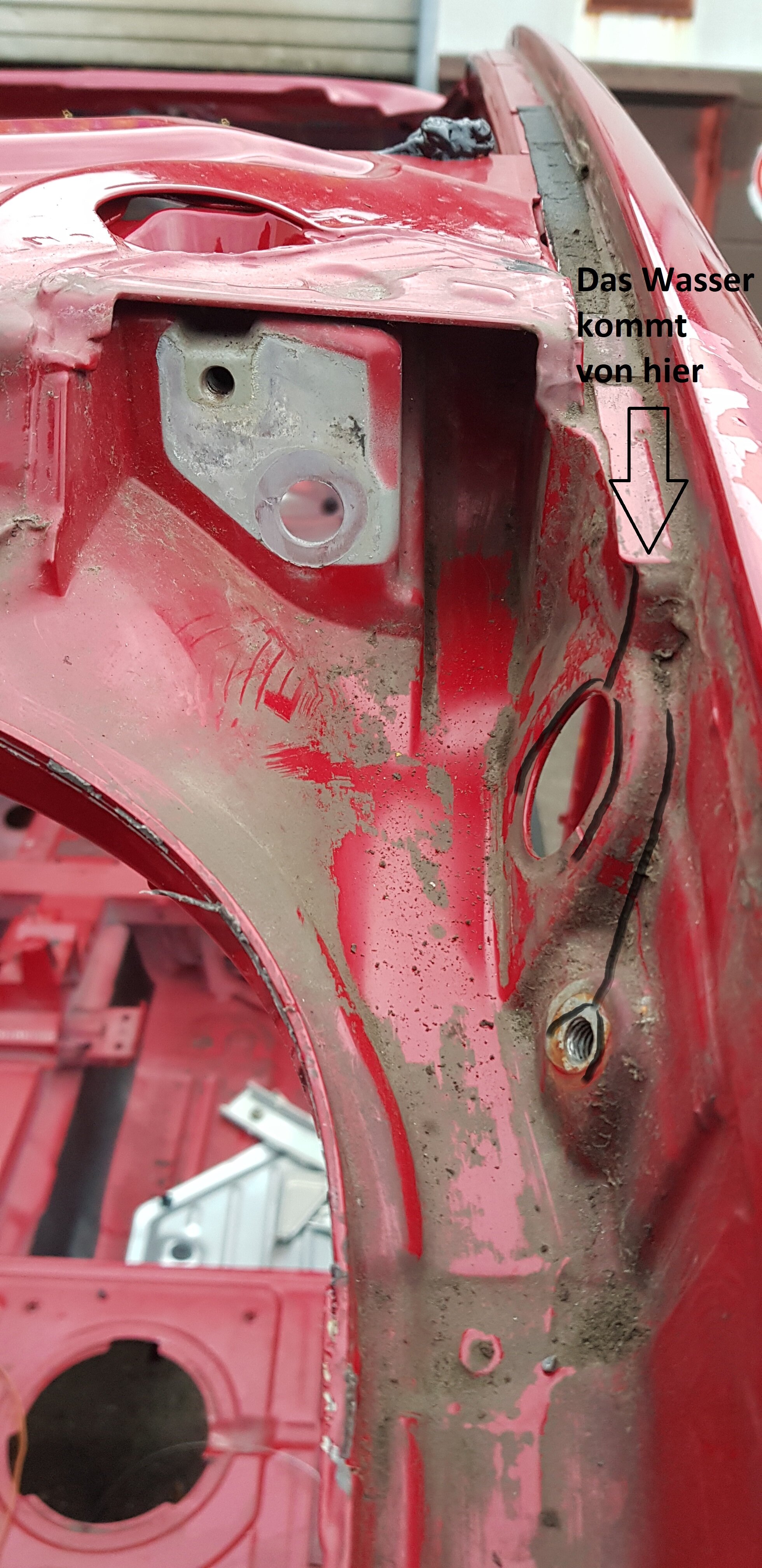

  8. Ich habe mal die Wege des Wassers eingezeichnet.
    Ich sehe mehrere Konstruktionsfehler.
    1. Das Wasser läuft direkt auf 12 Uhr in Richtung großes Loch und darf in Richtung Gewinde für den Heckklappendämpfer eine Rutsche nehmen.
    2. Durch das "schräge" Loch, folgt das Wasser der Schwerkraft und kann so in den Innenraum eindringen. Begünstigt wird das durch die Dichtung, die eine Nut hat. Auf 12 Uhr läuft das Wasser in die Nut, folgt ihr auf dem Weg zu 6 Uhr und kann wegen der Schräglage von außen nach innen wechseln und schon ist das Wasser im Auto.
    • Daumen hoch. 2
    • Danke! 2

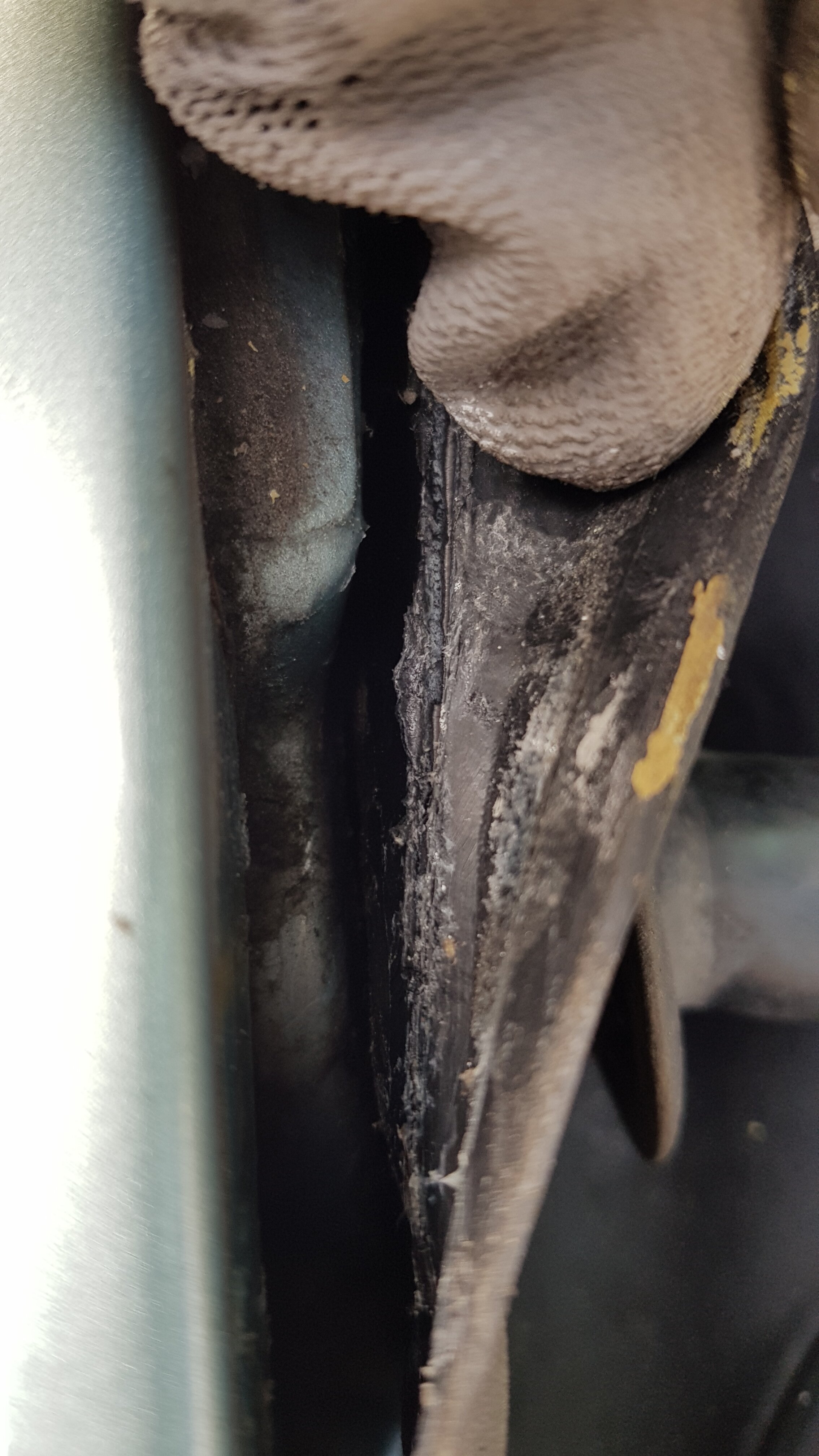

  9. vor 7 Minuten schrieb Nupi:
    Dazu müsste ich aber die lange schwarze Kunststoffverkleidung der D-Säule rausnehmen,
    Nö, eigentlich nicht.
    Fummel die Dichtung (Tülle mit der Kabeldurchführung) raus.
    Der Heckklappendämpfer muss unten auch ab. Aufpassen, dass dir die Heckklappe nicht auf dem Kopf fällt. :janeistklar:
    Es macht sich blöd, nun die Dichtmasse um das Loch herum zu schmieren.
    Etwas leichter ist es, wenn man die Verkleidung oben im Zwickel von OSS und Heckklappenscharnier etwas löst, nach innen drückt, aber viel Platz ist auch nicht.
    Es ist schwierig, in dem Spalt nun die Dichtmasse um das Loch zu schmieren, aber unmöglich ist es nicht.
    998942706_GummitlleKabeldurchfhrungHeckklappe(4).thumb.jpg.1ab4ab628c16f2e308c11596c2b531ef.jpg
    Daher schmiere ich noch Dichtmasse in die Nut und auf die Rückseite der Dichtung, bevor ich dann die Dichtung einbaue.
    964267836_GummitlleKabeldurchfhrungHeckklappe(1).thumb.jpg.9bdb9a82b3926e49fbc8090bec88f075.jpg
    Bleibt zum Schluss noch die Entfernung der Dichtmasse von den Stellen, wo es eigentlich nicht sollte und der Einbau des Dämpfers.
    • Danke! 2
  10. vor 2 Stunden schrieb Nupi:
    Defekt ist whl die Gummidichtung vom Kabelbaum. der von dort in die Heckklappe geht.
     Damit hatte ich eine zeitlang zu kämpfen. Glatte Fehlkonstruktion, weil die Karosserie in dem Teil so gebaut ist, dass das Wasser, was vom Dach runter läuft, auf 12 Uhr auf die Dichtung tropft, dann in die Nut der Dichtung eindringen kann, runter läuft auf 6 Uhr und dann aufgrund der Schräge, schön nach innen laufen kann. Und dann sucht sich das Wasser halt im A2 den Weg nach unten.
    Was bei mir geholfen hat, war, den Gummi heraus zu nehmen, rings um das Loch Dichtmittel, z.B. Sikaflex, einzustreichen, und dann den Gummi wieder einzubauen.
