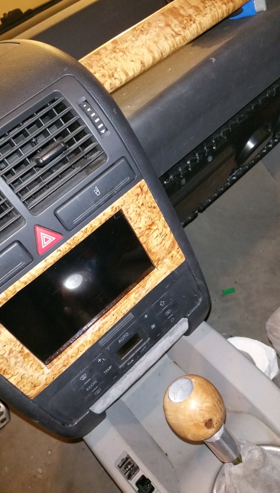

Der 10" ist vielleicht ein Tick zu gross für die Mittelkonsole; ich bin noch am überlegen wie gross der Umbau sein wird.

... und es geht endlich weiter. Pläne wurden schon wieder verworfen; jetzt ist ungefähr das angesagt was oben ist, plus 2.5" Peerless mids. Vielleicht.
Aber erstmals sollte diesen Foto möglich sein:
- Bret
