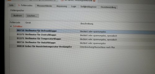

Vor 3 Tagen gab es während der Fahrt ein Ruckler, das Radio ging in den Safe Modus und ich konnte normal weiterfahren. Abends dann von der Arbeit heim, wo nach 10km der Motor ausging und Servo +Ölkanne leuchtete. Danach ließ er sich starten, ging aber nach 1 sek wieder aus jedes Mal. Da dachte ich schon an WFS.
Die Werkstatt direkt nebenan hat die Batterie geladen, woraufhin der Wagen wieder normal lief. Die Batterie ist 3 wochen alt (74ah und 680A).
Lima wurde geprüft und liefert 14,3-14,6V.
Nun ist es so, seitdem ich das Auto in der Werkstatt hatte, kommt nur noch kalte Luft aus der Heizung. Fehlercodes siehe Bild.
Wenn ich die Zentralklappe per Diagnosesoftware manuell ansteuere kommt direkt warme Luft. Nun weiss ich nicht, ob es evtl. einen Zusammenhang mit dem Spannungseinbruch gibt und wie dieser überhaupt verursacht wurde, vor allem wie kann der Wagen einfach ausgehen wenn doch die Lima ordentlich Saft liefert?
