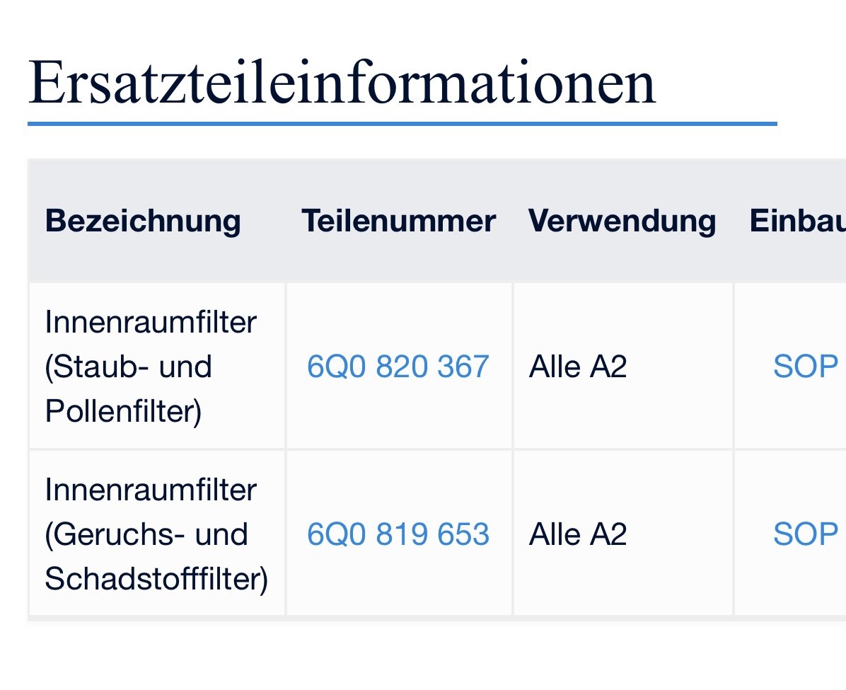

  14. Hi. Es gibt anscheinend zwei Innenraumfilter-Varianten. Einmal mit und einmal ohne Aktivkohle. Würde den gerne wechseln. Welchen soll ich nehmen bzw. empfehlt ihr? Danke. VG
