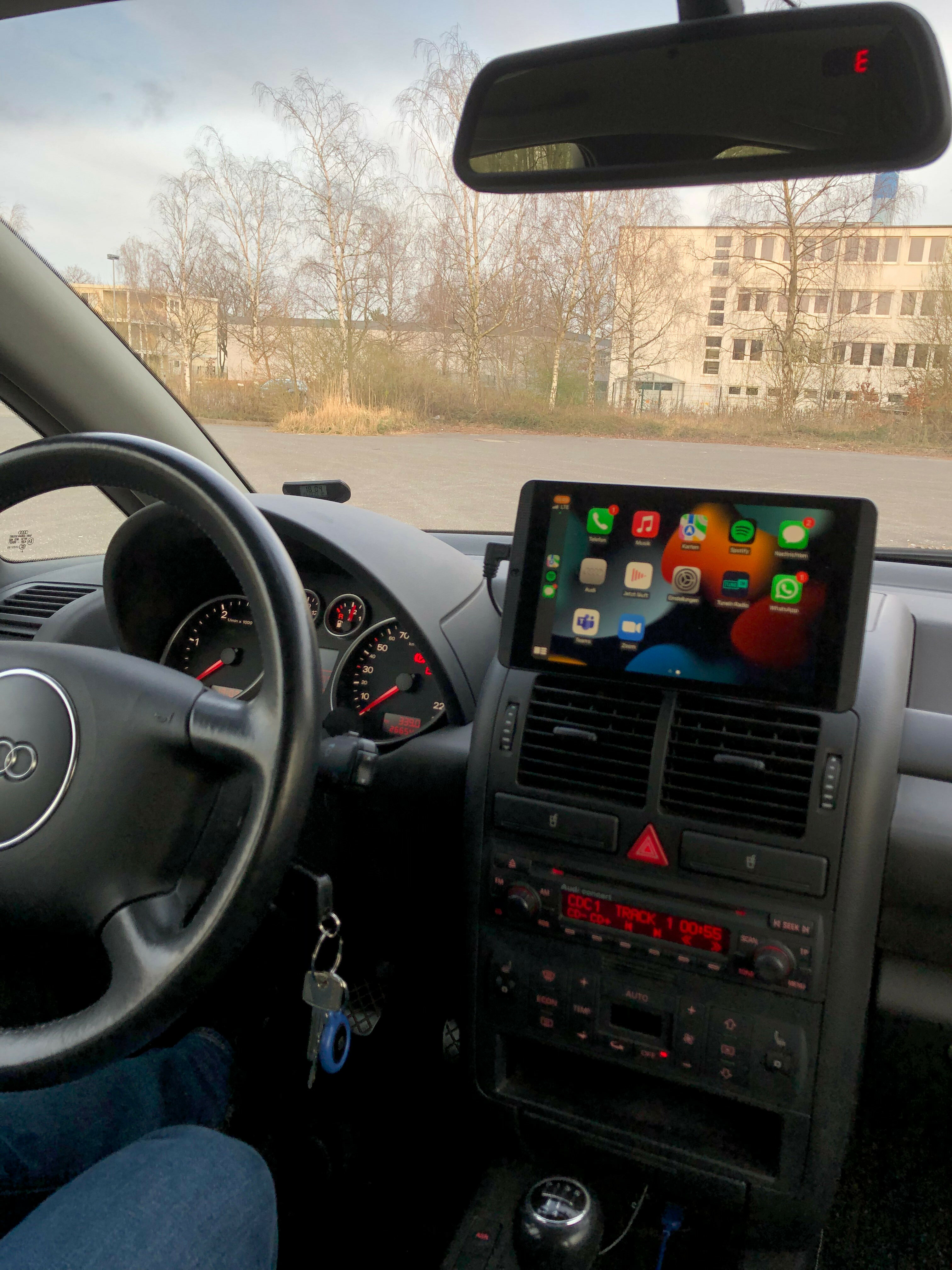

vor einer Stunde schrieb Sminti:
Ich finde das Setup genial, weil bei vorgefertigten CarPlay Radios der Screen einfach zu tief sitzt.
Ich würde es genauso tun, aber wenn ich das richtig verstanden habe, kann der Dongle in diesem Fall keine Audiosignale an das Soundsystem senden oder?.
Das Tablet ist über einen CD-Wechsler Freisprechadpater per Bluetooth verbunden.
Seit dem Einbau funktioniert der Aufbau in 2-A2s sehr gut, auch der Drehregler zur Auswahl der Tracks funktioniert einwandfrei.
Die Position ist super, insbesondere im Vergleich zu einem 2Din Radio im Lupo.
Vielleicht ist ja bei den zahlreichen CarPlay Displays auf Amazon und co. der passende Anschluss dabei.

Danke @dA5nny.
Carplay ist schon was schönes.
Ich habe mein Projekt im Forum vorgestellt:
Das Setup funktioniert noch immer gut, ist aber leider eine Bastellösung.
Es gibt fertige Tablets aus Asien, von diesen wird aber meist abgeraten.
