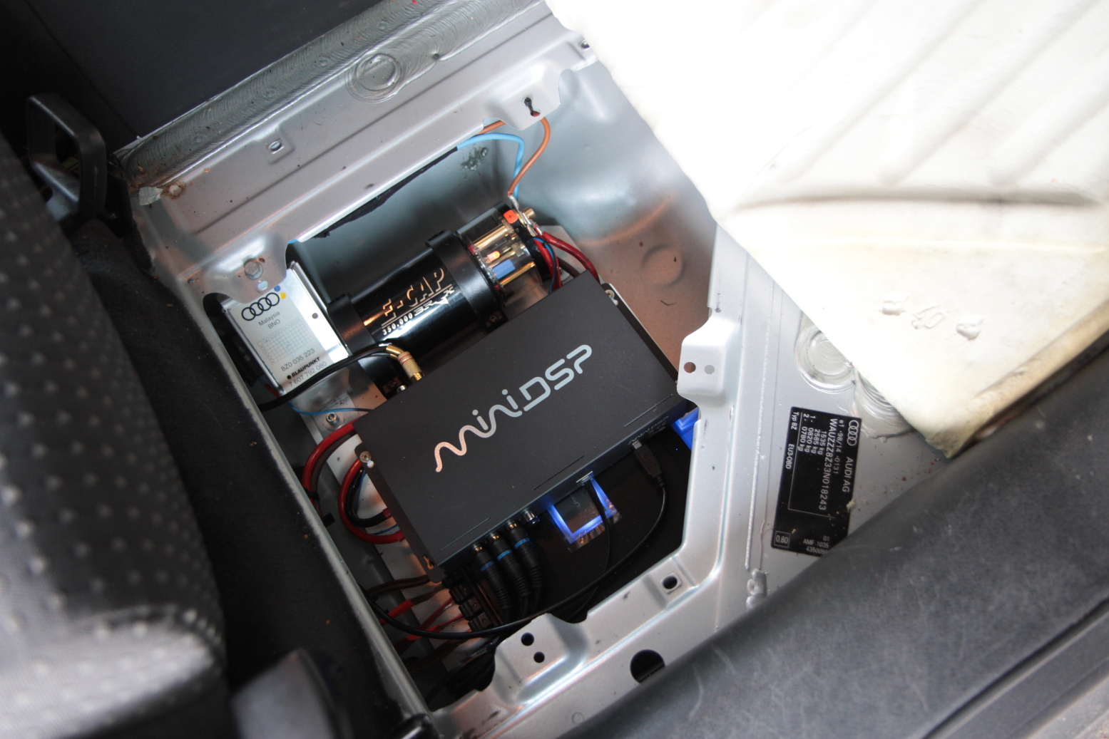

Unter dem Beifahrerfußraum sitzt auf einer eingeschraubten Montageplatte eine Alpine PDX V9 (5 digital verstärkte Kanäle), ein Pufferkondensator und ein DCSP 6x8.

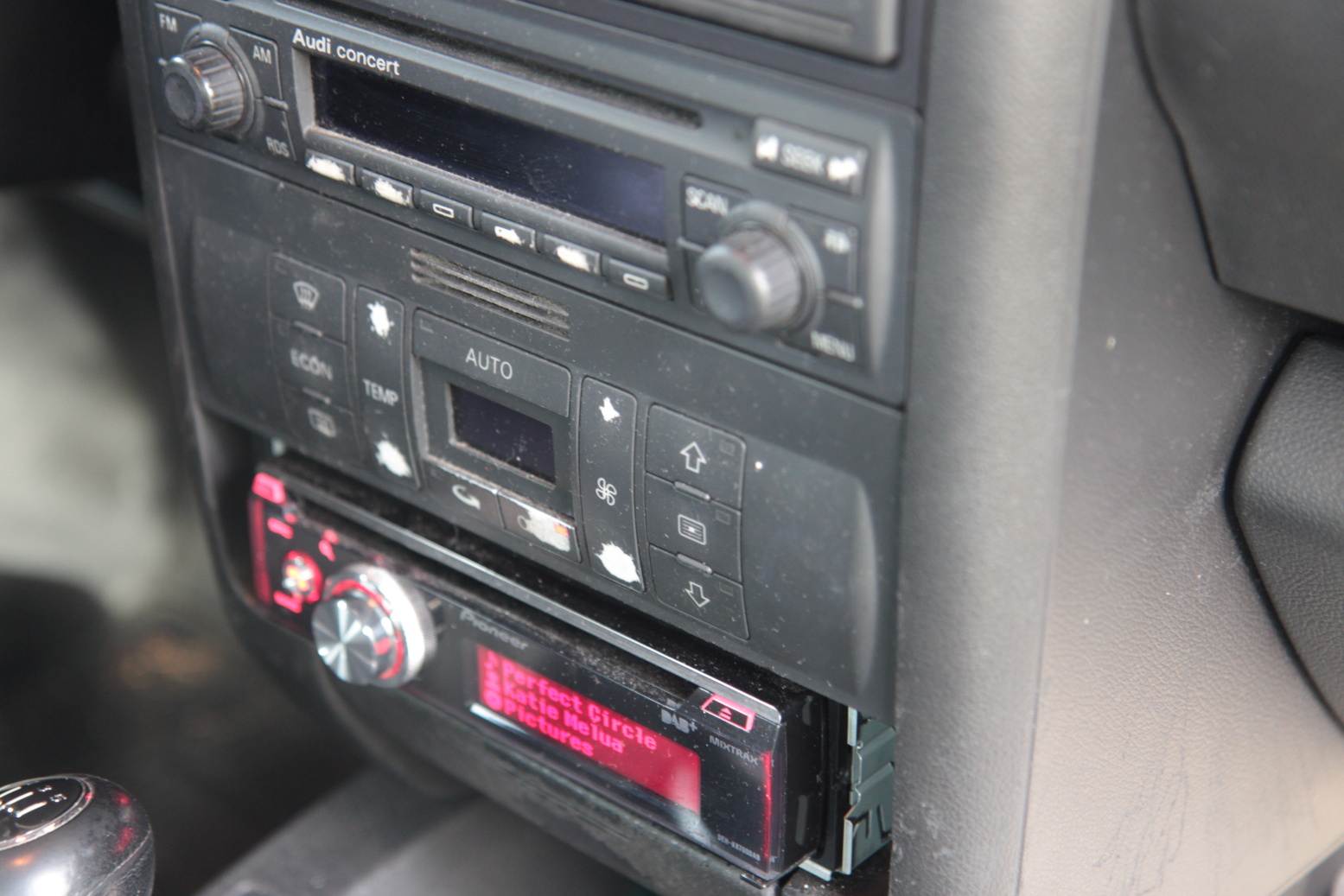

Als Radio tut es ein Pioneer DEH X 8600 DAB

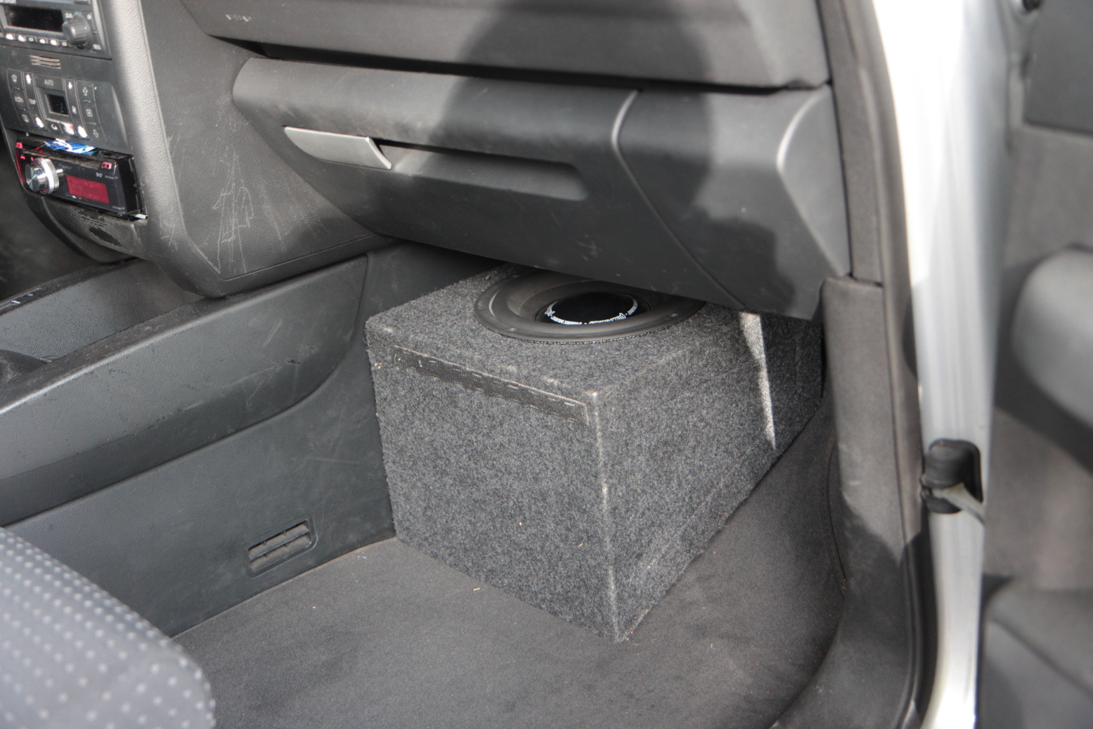

Im Beifahrerfußraum liegt ein Polk Audio 20 cm Woofer in ca 6 Liter Gehäuse

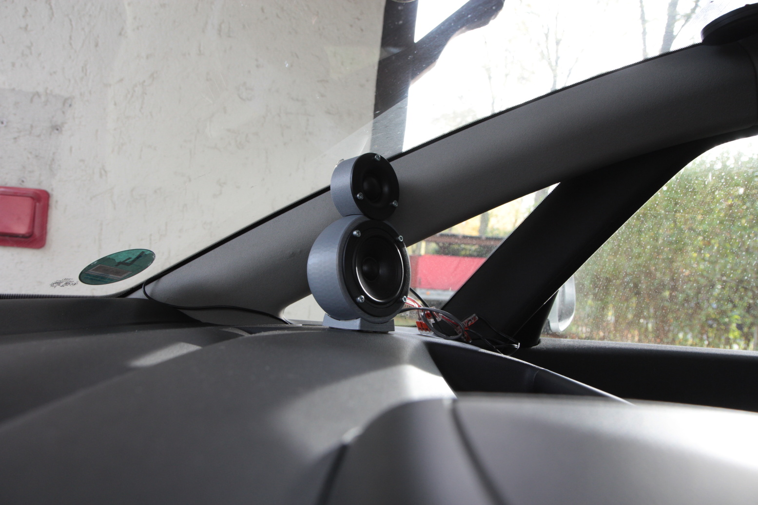

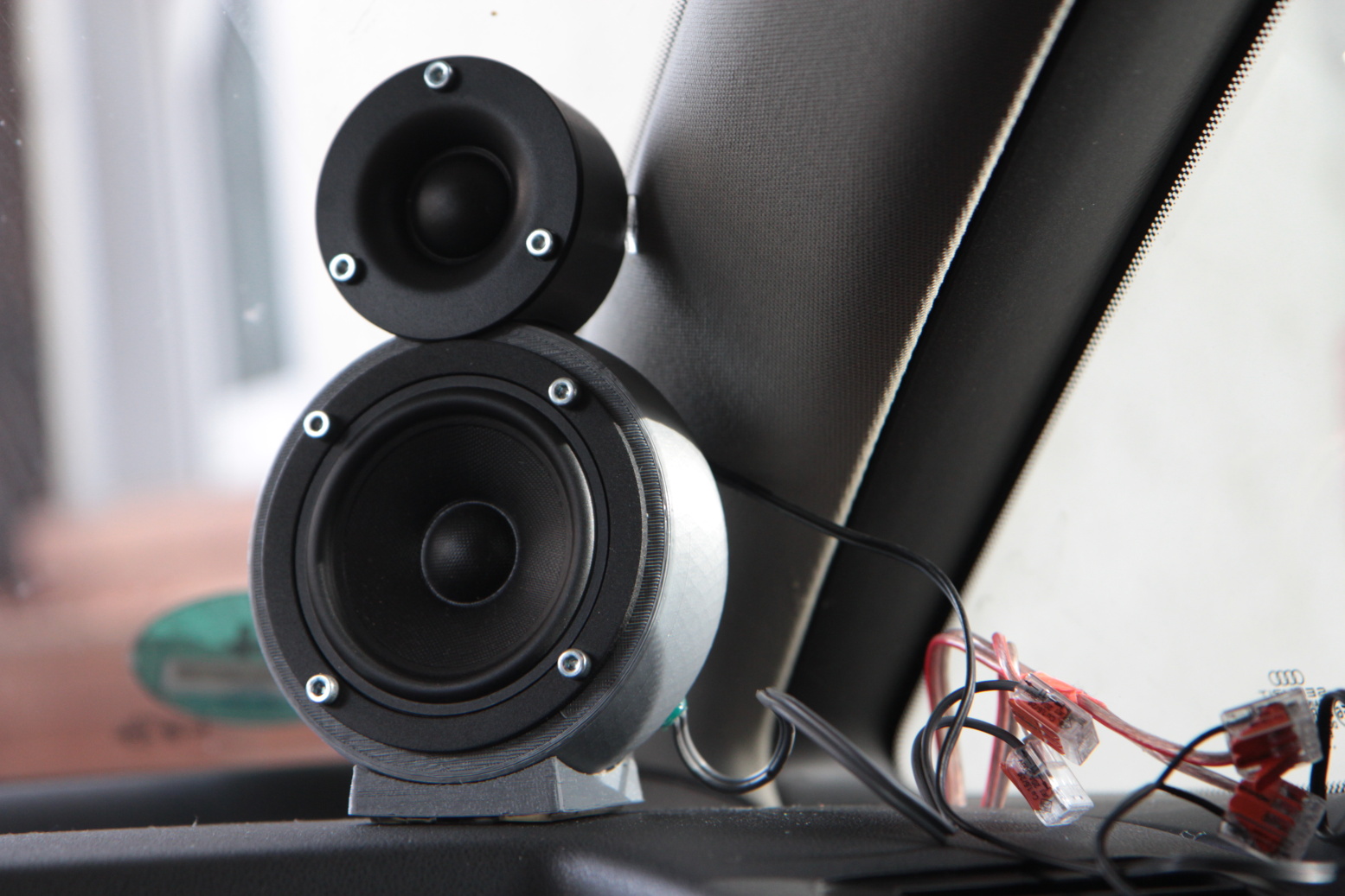

und auf dem Armaturenbrett sorgen ein ScanSpeak 10F/4424G00 Mitteltöner und ein Omnes Audi T25h für die Beschallung. Beide sitzen in Gehäusen aus 3D gedrucktem ABS Kunststoff und sind derzeit durch Klebepads fixiert.

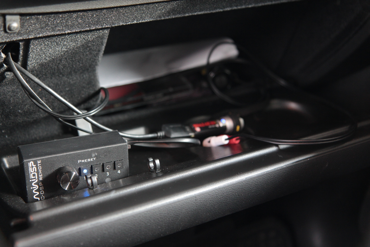

Im Handschuhfach liegen der USB Anschluss, die Fernbedienugn des DSP und der Aux des Radio.
Die originale Anlage ist vollständig erhalten geblieben und außer einer Leitung für Zünd+ wird die gesamte Anlage mit einer eigenen Zu- und Masseleitung von der Batterie versorgt.
Das Setup scheint erstmal etwas ungewöhnlich, erfüllt aber all meine Anforderung. Die Positionierung des Woofer vorn ermöglicht eine gute Anbindung an die doch recht kleinen Mitteltöner, wodurch ich auf 13er oder 16er in den Türen verzichten kann. Und da ich zu 99% allein unterwegs bin, spielt auch das bisschen fehlender Fußraum keine Rolle.  Wenn alles so bleibt bekommt der Woofer eh noch ein etwas anderes Gehäuse, welches den Fußraum weniger einschränkt und natürlich werden die Lautsprecher auf dem Armaturenbrett noch vernünftig befestigt.
