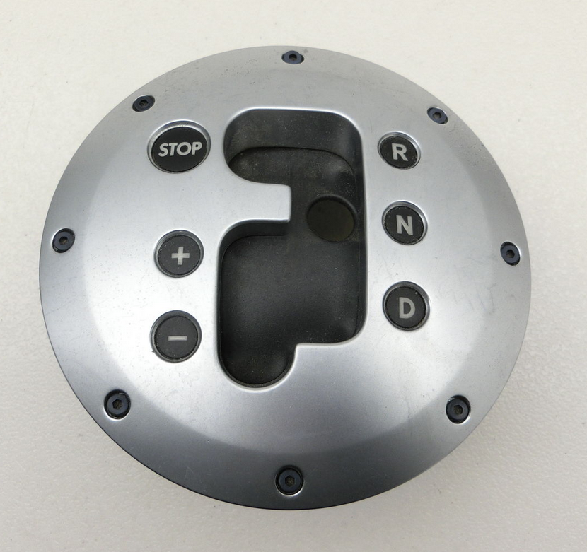

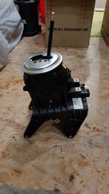

  • Der Wählhebel vom A2 wird seitlich angeschraubt, der vom Lupo von oben.
  • Der A2 Wählhebel ist nach den Bildern zu urteilen, viel höher als der vom Lupo.
544682938_6e0713025(1).thumb.jpg.7b33baa47e05203890ba5ea0c1bcfa55.jpg722630556_6e0713025(3).thumb.jpg.1ea4b659b9d39b31a19211b0fe47fefd.jpg
782515663_8Z0713025D(5).thumb.jpg.eb0537eb224a858906bba5d26885cee8.jpg1195341565_8Z0713025D(6).thumb.jpg.d86ca381fc23c46dada1115eb62a1f47.jpg
Die Neigung der runden Abdeckung ist auch unterschiedlich. Da aber eh eine Lösung für die Befestigung und den Höhenausgleich her muss, kann die auch gleich die Neigung ausgleichen.
Bleibt noch die Frage, ob der Stecker eine andere Belegung aufweist. Das wird sich zeigen, wenn man beide vergleicht, wofür beide (eigentlich 3) Stromlaufpläne braucht.
Den Lupo-Wählhebel gibt es in 2 Ausführungen, zu erkennen an der Stop-Position.
Alt: Stop ist mit R, N, E in einer Linie
Neuer: Stop nach links
Beim neueren Lupo-Wählhebel wird es möglicherweise zwei Probleme geben.
Erstens ist die Stop-Position nicht mehr hinter R, womit das Poti den gleichen Wert wie R an das Getriebesteuergerät liefert.
Zweitens ist Stop nun in der Tiptronic-Gasse.
Bleibt die Frage, ob es ausreicht, nur den Wählhebel und die Abdeckung zu tauschen.
Mit der neueren Lupo-Abdeckung wird sehr wahrscheinlich die Stop-Position nicht eingelegt werden können, so dass die alte Lupo-Abdeckung verwendet werden muss.
Ob man die Lupo-Abdeckung einfach so auf dem A2 Wählhebel montiert werden kann, muss man probieren.
Ob man einfach den Wählhebel vom Lupo auf den vom A2 montieren kann, muss man ebenfalls probieren.
Wie heißt es so schön?
Versuch mach kluch.
In dem Sinne, kaufen, ausprobieren und sich freuen, wenn es klappt. :D
