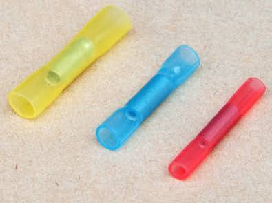

Die Verkabelung in den Türen: Unterbrochene Kabel werden mit einer isolierten Pressverbindung repariert, nicht mit einem Lötkolben (eine Lötstelle reißt aufgrund der Vibrationen wieder ein Stück weiter nebenan ab), und der gesamte reparierte Kabelbaum muss mit selbstvulkanisierendem Klebeband umwickelt werden, nicht mit gewöhnlichem Isolierband. Wenn sich eine Pressverbindung aus Platzgründen nicht verwenden lässt, dann notfalls löten, aber mit Schrumpfschlauch isolieren, am besten mit einer Variante mit Klebstoff. Gewöhnliches PVC-Isolierband ist wirklich eine schwache Lösung.
Zur Klarstellung, ich hatte zunächst den nachgerüsteten Stecker nur abgeknipst, mit Schrumpfschläuchen isoliert und wieder komplett mit Coroplast umhüllt.
