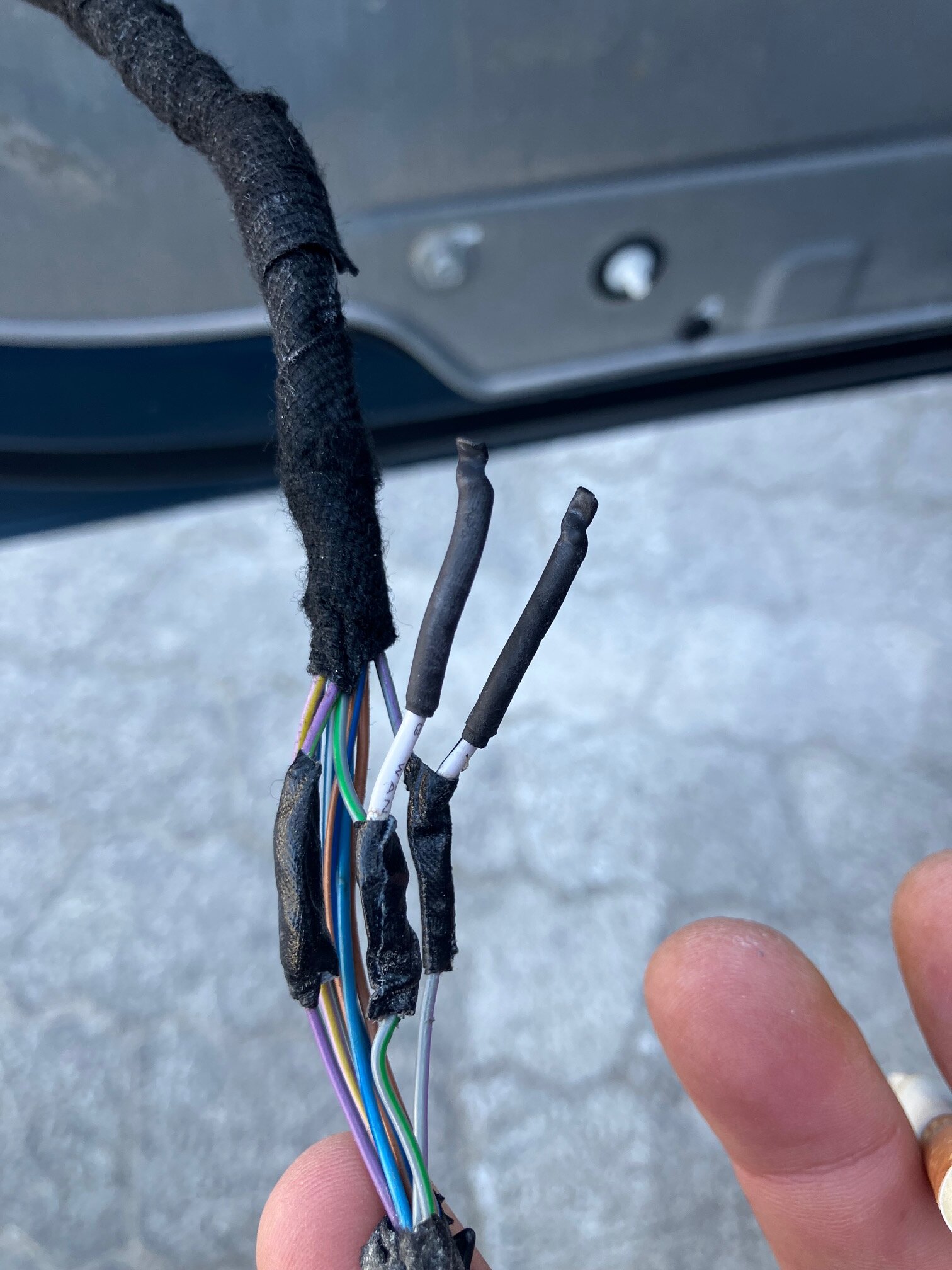

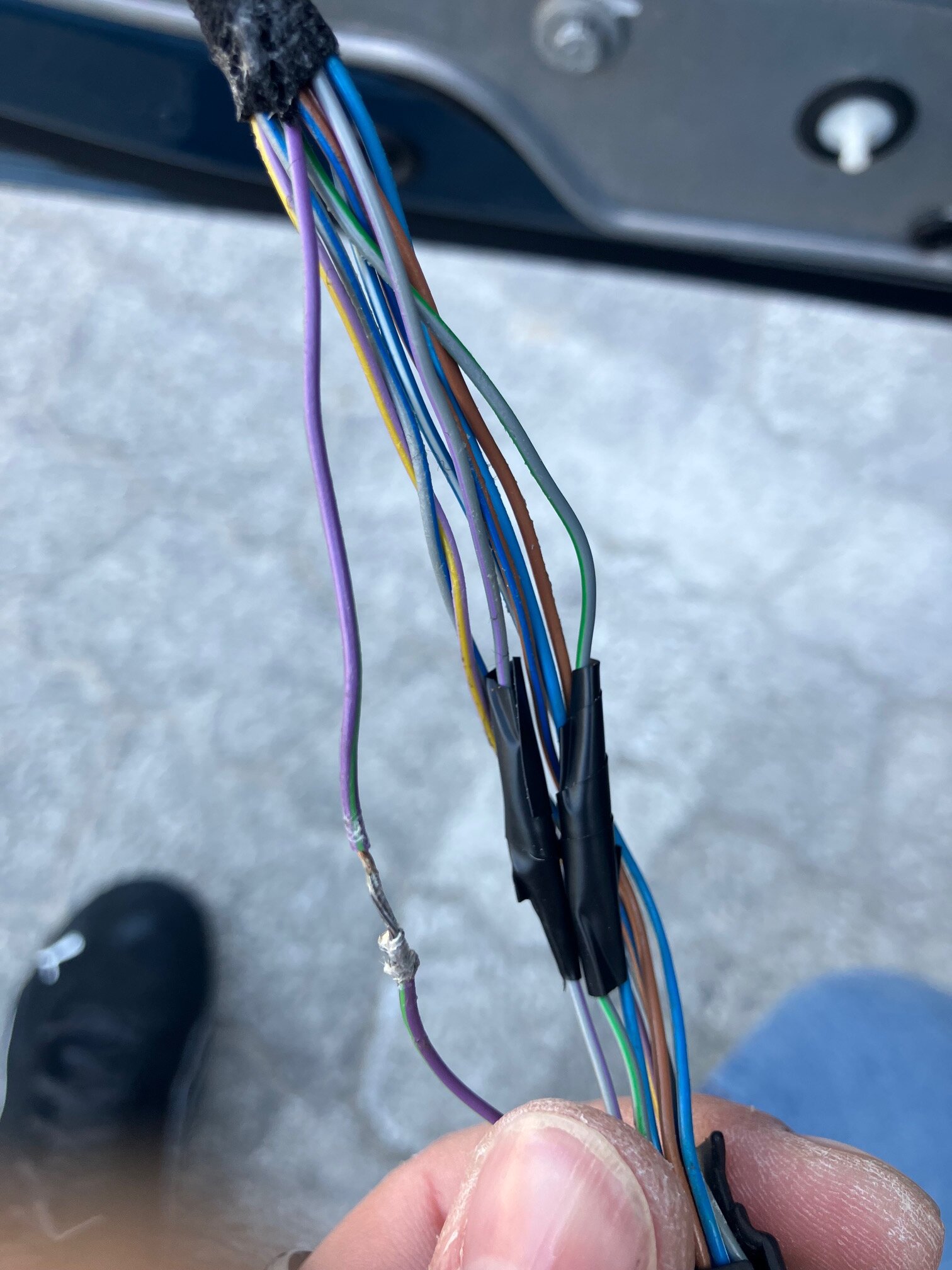

Während der ganzen Bastelei und Warterei die Zeit genutzt im Innenraum jede Menge Soft-Touch-Lack zu entsorgen und Teile neu zu lackieren, ausserdem bei der Gelegenheit den EFH-Schalter VL getauscht (8Z0959851G 5PR 1 bei AZG), der alte Schalter war ranzig und ist immer nach hinten umgekippt (Halterung gebrochen).
Samstag, 11.4.2026: der große Moment. Auto wieder zusammengeschraubt, Gelben Engel einbestellt zur Inbetriebnahme (und moralischen Unterstützung). Zündung okay, Anlasser ok, Fehlerspeicher 100+ gelöscht, nochmal eingelesen, viel Feuerwerk. Fahrertür: kein Strom. EFH tot, Spiegelverstellung tot, alle Schalter auch ohne Licht, aber Schloss/ZV okay. Thermosicherung im FS. Der Gelbe Engel hat sich die Fotos vom Kabelbaum-Rückbau angeguckt und für okay befunden („wenn du nen Kurzen gebaut hättest wäre die Sicherung geflogen“). Aber okay, das kleine Arschloch fährt zumindest wieder.
18.4.2026: Große Tour, Auto auf Firmenparkplatz, Batterie ab, Tür wieder auseinander gebaut. Kabelkaum A-Säule zu TSG komplett nackt gemacht, nachgerüstete Drähte direkt an der Lötstelle gekappt und ordentlich mit Kaptonband (Polyimid) abisoliert und den Kabelbaum mit Coroplast Gewebe-Klebeband mehrlagig neu ummantelt. Alles wieder zusammengebaut, Batterie angeklemmt – Zündung an, et voila! Tür hat Strom, EFH etc alles supi. Aber EFH VR (Beifahrerseite) lässt sich mit dem neuen Schalter auf Fahrerseite nur „scheibchenweise“, nicht automatisch, öffnen und schließen. Anlernen nicht möglich. Komfort über Schlüssel ohne Reaktion (beidseitig).
21.4.2026: Der ODBEleven 3 free ist angekommen. Fehlerspeicher gelesen, gelöscht, neu gelesen, 01559 – Fahrertür entsafed nicht. Forum sagt, Schloss verschlotzt oder defekt. Mein Gefühl sagt, passt nicht zum EFH-Problem. Aber ja, es ist so, dass bei 15 km/h die Türen nicht mehr verriegeln.
Heute, 26.4.2026: Also, wieder mal: Batterie ab, Tür wieder nackig gemacht und den Kabelbaum Schloss zu TSG analog zu oben ebenfalls neu isoliert (dabei ist mir aufgefallen dass beim FFB-Einbau anfangs wohl mal ein falsches Kabel angezapft wurde) und wieder alles zusammen gebaut. Batterie ran, ZV auf und zu alles tadellos (jetzt auch ohne dass ieek-ieeek HL (safen?). Zündung ok, Motor ok, EFH VL ok, EFH VR → wie vorher, nur scheibchenweise.

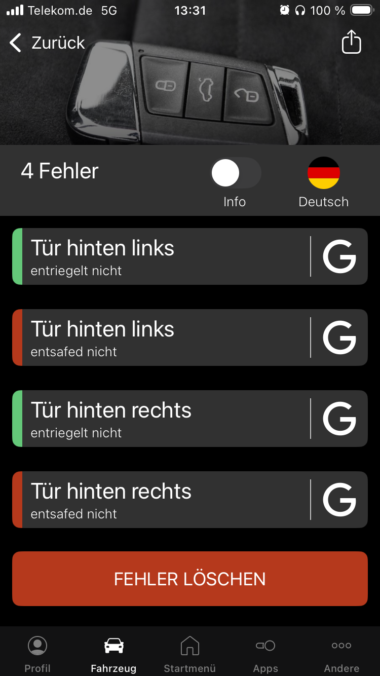

UND DANN: nach 3 Versuchen den EFH VR anzulernen: KEINE FUNKTION mehr. *ausrast* Auch mit dem Schalter auf der Beifahrerseite lässt sich das Fenster jetzt nicht mehr bewegen.
Also, größere Runde (bei 15 km/h weiterhin kein Verriegeln), Parkplatz, ODBEleven ran, FS lesen: Tür HL entriegelt nicht. Tür HL entsafed nicht. Tür HR entriegelt nicht. Tür HR entsafed nicht. (alles sporadisch). Fahrertür entsafed nicht (statisch). FS löschen, lesen – alles weg, ausser 01559 Fahrertür entsafed nicht. *ausrast*
Und EFH Beifahrerseite weiterhin tot. Auch mit dem Schalter auf Beifahrerseite keine Funktion. Thermosicherung aber nicht im FS, auch sonst nix ausser 01559.

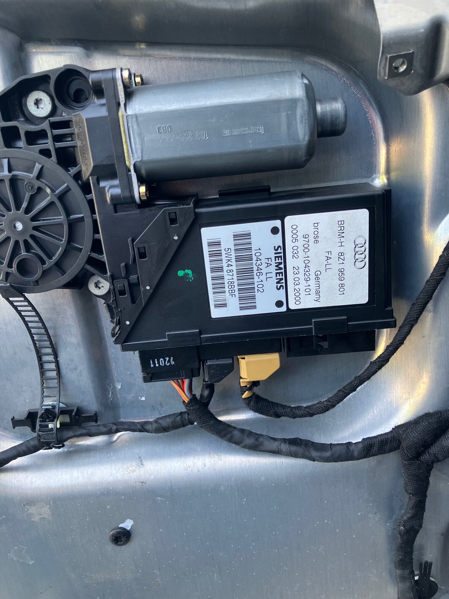

Meine Frage, Hoffnung, Idee, hat irgendjemand ein TSG (8Z1959801A) ohne Motor funktionstüchtig „auf Halde“ liegen, dass ich mir evtl. ausleihen könnte (und ggf kaufen, wenn es die Lösung ist)? Oder andere Ideen?

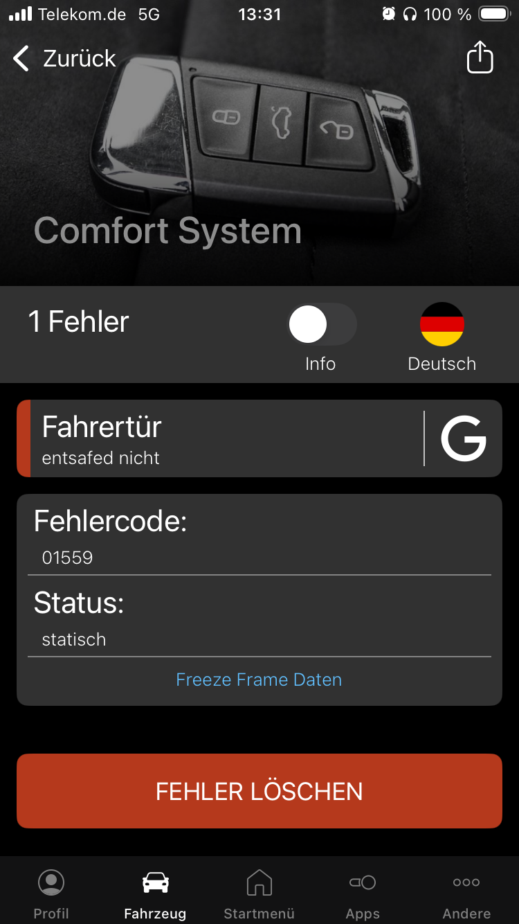

Aber wie gesagt, der größte Hirnf*** ist die Kombination aus dem statischen 01559 Fahrertür entsafed nicht“ und dem FH… der 01559 ist das, was das KSG wahrscheinlich wach hält und Batterie zieht. 🤯
Bearbeitet von daniel81
vor einer Stunde schrieb daniel81:
Man hat ein wenig den Eindruck, dass du dich noch nicht besonders umfassend eingelesen hast .....
Das haben sehr viele A2, ist absolut unaufällig im Alltag und hat mit hoher Warscheinlichkeit kein Problem der TSG, sondern des Microschalters im Türschloss, das ist bekannt.
Es gibt daher im Forum die Empfehlung, diese Funktion abzuschalten, denn nur so kannst du über die Tür noch notöffnen, solltest du mal nicht ins Auto kommen.
Safelock 8192 Bei deaktivierten Safe Lock lässt sich die Tür auch von innen öffnen (Standard ist aktiviert, Tür lässt sich nicht von innen öffnen)
Im Wiki ist das bisschen komisch beschrieben, du musst diesen Code addieren zum deaktivieren, addierst du ihn nicht, bleibt es aktiviert.
Anleitung dazununter https://wiki.a2-freun.de/wiki/index.php/Komfortsteuergerät
Damit solltest du zumindest diesen Fehler dauerhaft loswerden.

Ein TSG mit A von 2002 (HW A, SW 6,5) für 70 EUR habe ich schon im Warenkorb.

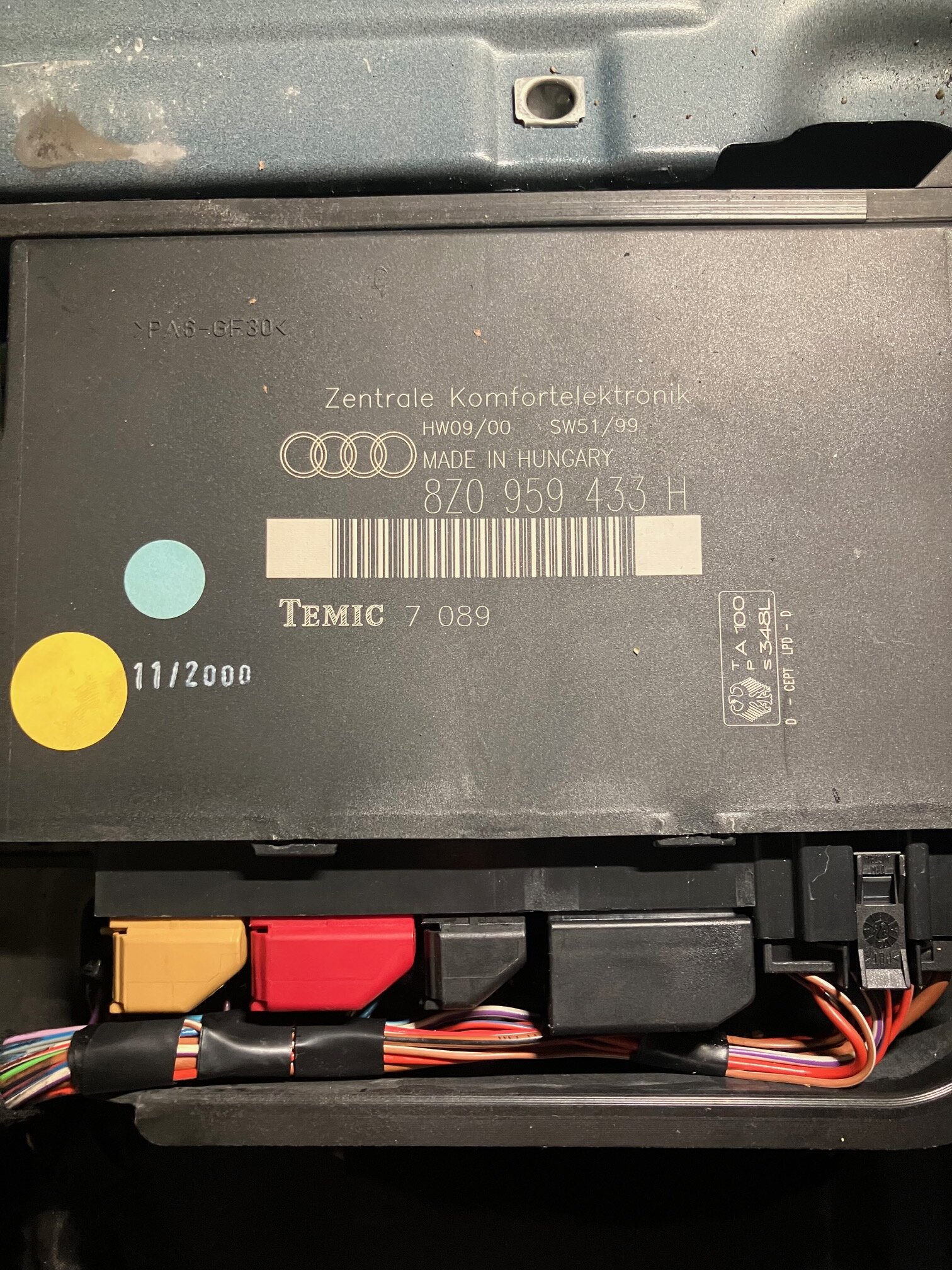

Ich suche grade noch nach einem KSG - meines hat 8Z0959433H, finde da auch noch welche. Ich schaue parallel grade in nem anderen Thread mit der Nachfolger-Nachfolger-Nachfolger-Tabelle, kann ich das 8Z0959433N auch plug'n'drive einbauen (wie gesagt, keine FFB vorhanden und nur 2x EFH)?
Ich würde die gelenheit nutzen, hgleich den Funk nachzurüsten, das macht Sinn, da musst du nur eine Antenne zusätzlich ins KSG einpinnen und unter die Mittelkonsole legen, sind nur 2 Pins, Schlüssel anlernen und du hast mit sehr wenig Aufwand die originale FFB nachgerüstet.
vor 7 Minuten schrieb daniel81:
Nein, du musst es eigentlich kodieren auf deine Ausstattung, da du aber nur wenig Ausstattung hast, sollte es aber auch so ertsmal grundlegend funktionieren. Und das ist auch schon die neue generation, wo der Battery drain aufgrund verbesserter Bauteile zumindest sehr viel seltener auftritt. Es hat auch Funk, du kannst damit wie oben beschrieben die FFB recht einfach nachrüsten, wenn du so eines günstig bekommst, das kriegst du auch immer wieder los, weil es als all in one Replacement  recht gesucht ist.

Merci! TSG ist verbaut und FH funktionieren (stand jetzt - noch). Angelernt habe ich sie noch nicht, warte erstmal morgen ab, FS lesen/löschen steht noch aus da sich die App weigert bevor der Dongle ein Update erhalten hat 🙄😖

Erstmal Fehlerspeicher gelöscht und neu eingelesen. 01559 Fahrertür entsafed nicht.
Stg 46 angewählt, aktuelle Codierung: 02052. NEUE Codierung: 08196, gespeichert. Zündung aus, 10 Sek warten, Zündung an.
Fehlerspeicher löschen, lesen, 01559 Fahrertür entsafed nicht. Habe dann auch mal die Stellglieddiagnose durchgeführt, danach waren war der Speicher noch voller. Gelöscht, sofort automatisch wieder 01559 drin. Siehe Screenshots.

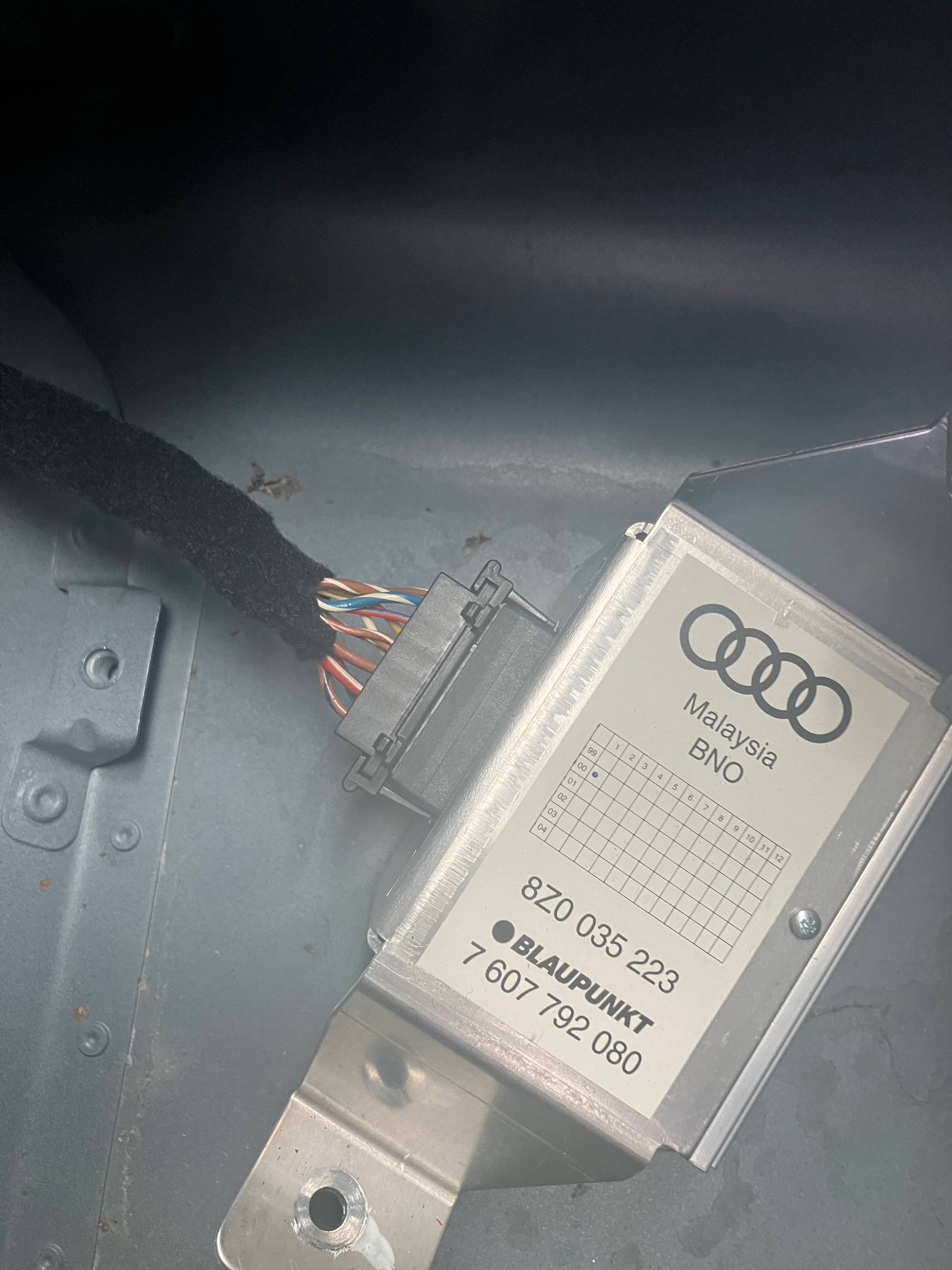

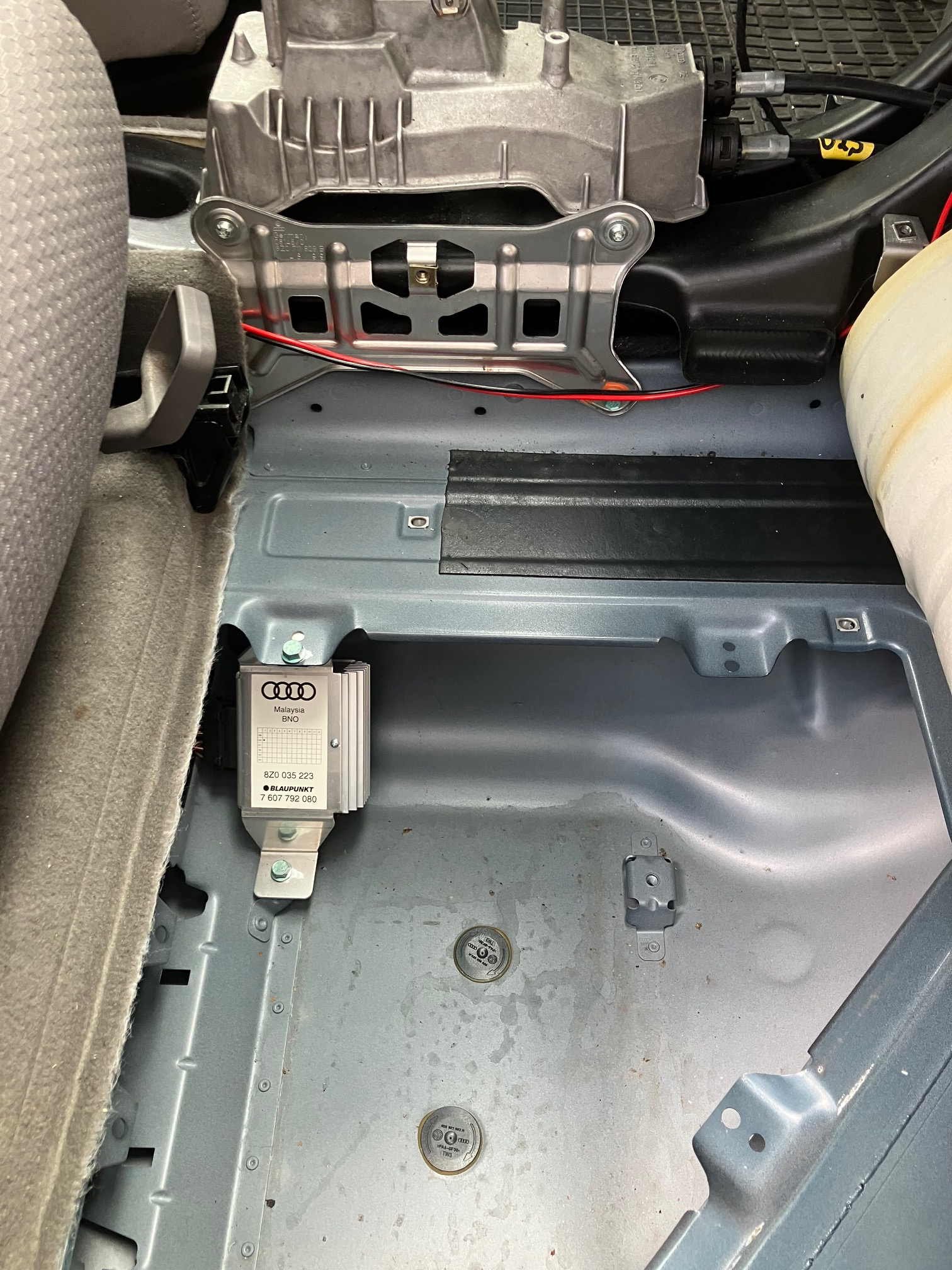

Ich bin vorhin, warum auch immer, keine Ahnung, über diesen Beitrag hier gestolpert:
Das ist meist dann der Fall, wenn am Radio rumgefuscht wurde, beim Einbau von Fremdradios zum Beispiel. Wenn das alles Serie ist, wird der Verstärker mit dem Radio an und aus gehen wie er soll. Das kannst du ja recht einfach noch schnell prüfen, bevor du dir das Amperemeter im Amazonas holst, das sollte für diesen Zweck ausreichen.
Ja, es wurde vom Vorbesitzer vor.. 20 Jahren? ... das Original gegen ein Fremdradio getauscht (wegen USB etc), dieses hatte ich letzten Sommer gegen ein Blaupunkt (wg. BT und Carplay) ausgetauscht. Da ist schon ordentlich Kabelsalat mit dem Aktiv-System hinter dem Radio verfriemelt... Aber der Drain war Mitte März nach Waschanlage + EFH defekt + KSG sowieso defekt...
Aber ich hab ja immer viele Bilder von Gefrickel, von daher mal ausgebuddelt:
Bild 1: ungenutztes Kabel, scheint mir Quadlock für Pioneer zu sein.
Bild 2: Phantomeinspeisung (blieb irgendwie übrig...)
Rest: Kabelsalat.
IMG_5142.thumb.jpeg.7f18f65d265def343e1eb9dc7636f6e2.jpegIMG_5143.thumb.jpeg.573e4eeb035cfb410c07906dfcd4ab9d.jpegIMG_5144.thumb.jpeg.a80b27ce9723bc387852773791a3bf9e.jpegIMG_5146.thumb.jpeg.ecff5415e0864c3822b4760d566cee32.jpegIMG_5148.thumb.jpeg.6f5015d2a875e564b7e8a6c82b95264f.jpeg
