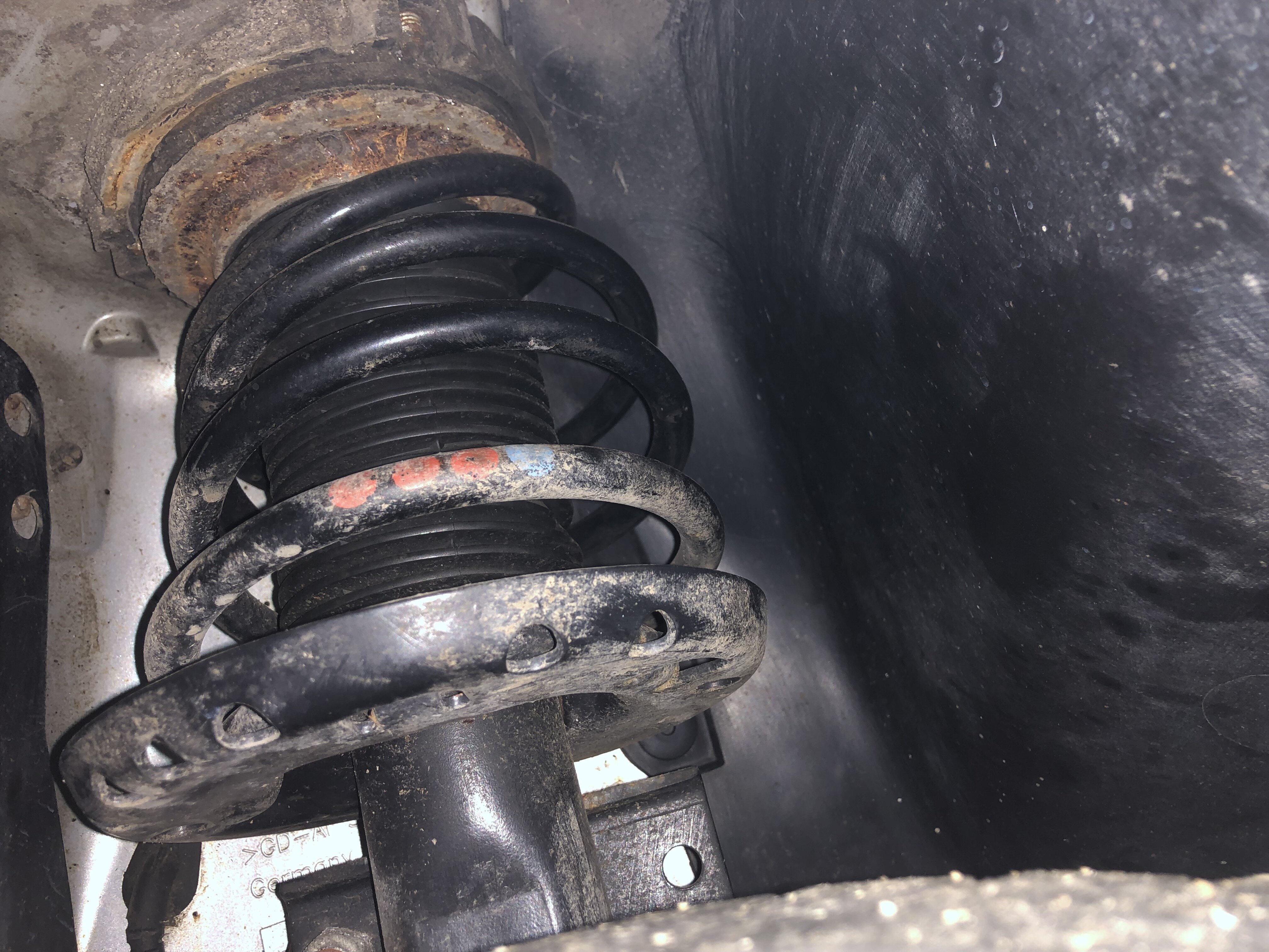

  12. interessant, wusste ich nicht. Mittlerweile habe ich übers Forum schon mal herausgefunden, das es sich bei meiner Farbcodierung um das Standard-Fahrwerk handelt. Meine freie Werkstatt hat damals offensichtlich die original Federn besorgt, weil die schon einmal erneuert wurden. Ist es dann überhaupt von Bedeutung, beim Zubehör auf die Parameter "Glasdach" zu achten? Zwar möchte ich ohnehin keine härtere Federung, aber an die falschen Ersatzteile möchte ich dann auch nicht geraten ...
  13. Servus Leute! ich halte in der Ruprik Teilesuche zwar nach einer gebrauchten Feder Ausschau, bin aber nicht sehr zuversichtlich, ob ich dieselbe Feder noch finde. Deshalb meine Frage ans Forum, wie ich im Zubehör nach dieser Farbkodierung suchen kann. Soeben abfotografiert, die gebrochene Feder hat die Markierung rot / rot / rot / blau. Ja und by the way; der Federteller oben sieht nicht mehr so frisch aus ... was meint ihr? Herzlichen Dank schon mal!
  14. Ergänzung: Anstatt der Federkennzahl hier der Farbcode: Rot / Rot / Rot / Blau. Hoffe das hilft bei der Identifizierung.
