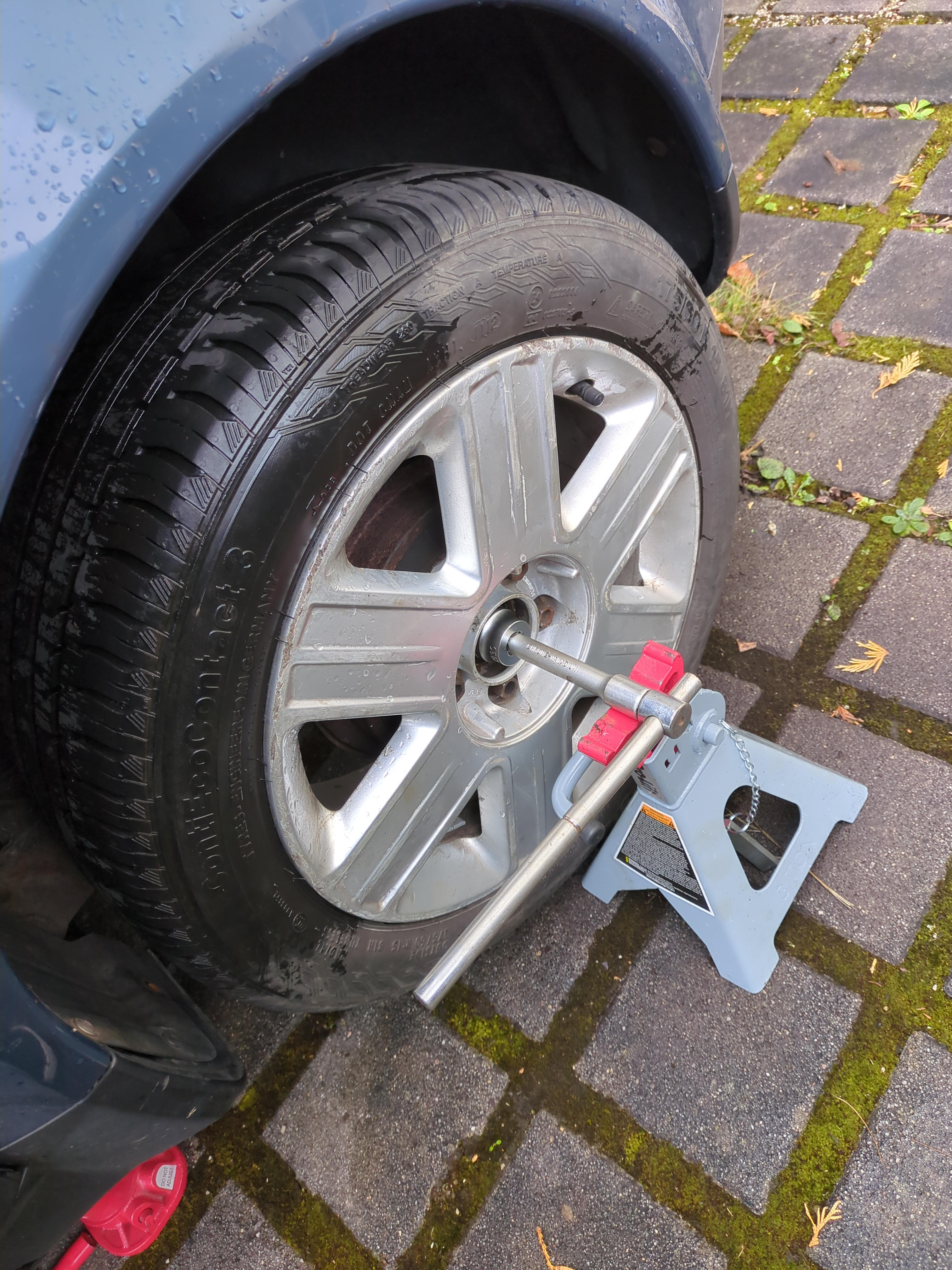

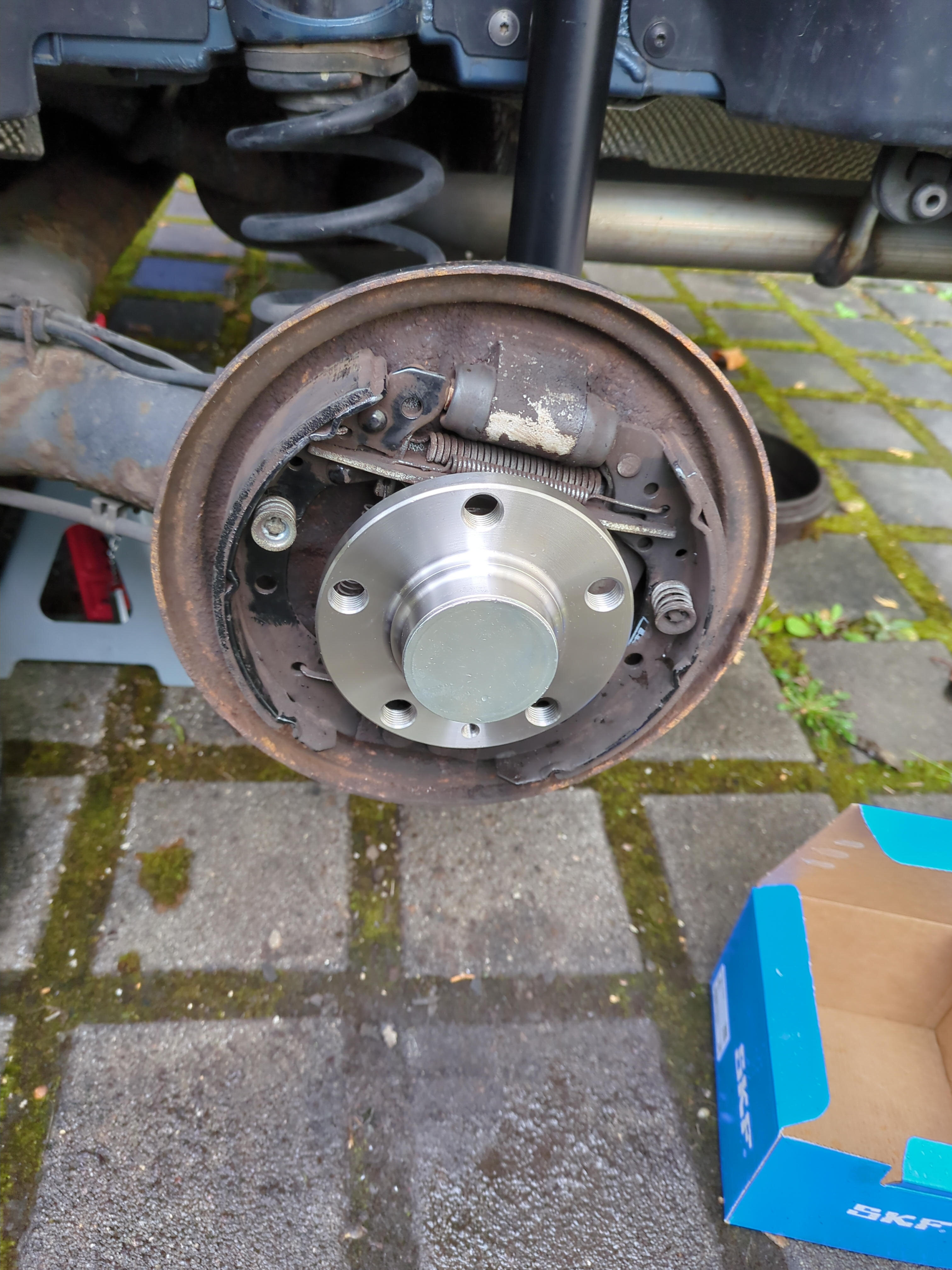

Radlager hinten wechseln, Mutter lässt sich nicht lösen
2
Ich kenne diie Muttern auch in richtig fest, da hilft nur Kraft. Ich hbe auch so einen Akku Schlagschrauber und der bekommt die sicher nicht auf. Mit so einem 1m Gelenkschlüssel hat man eine realistische Chance. Falls das nicht genügt kann man das Lösen duch Schläge auf die Stecknuss unterstützen und falls das auch nicht hilft, kann man noch di Physik bemühen. Schlüssel ansetzen, auf einem Kantholz abstützen und das Auto mit dem Wagenheber ablassen. Ggf. mit etwas wippen auf der Achse die Mutter überzeugen. Spätestens dann sollte sie sich lösen. -
Kenne das Gerät nicht, habe einen Noname Schlagschrauber der mit Makita 18V Akkus funktioniert und hat eine Angabe von ich glaube 650Nm. In Wirklichkeit gehen damit aber grade mal Radschrauben auf. Mit ca. 70cm langem Hebel müsste das eigentlich schon gehen. Bei der Kurbelwelle hab ich auch nicht mehr gehabt. -
