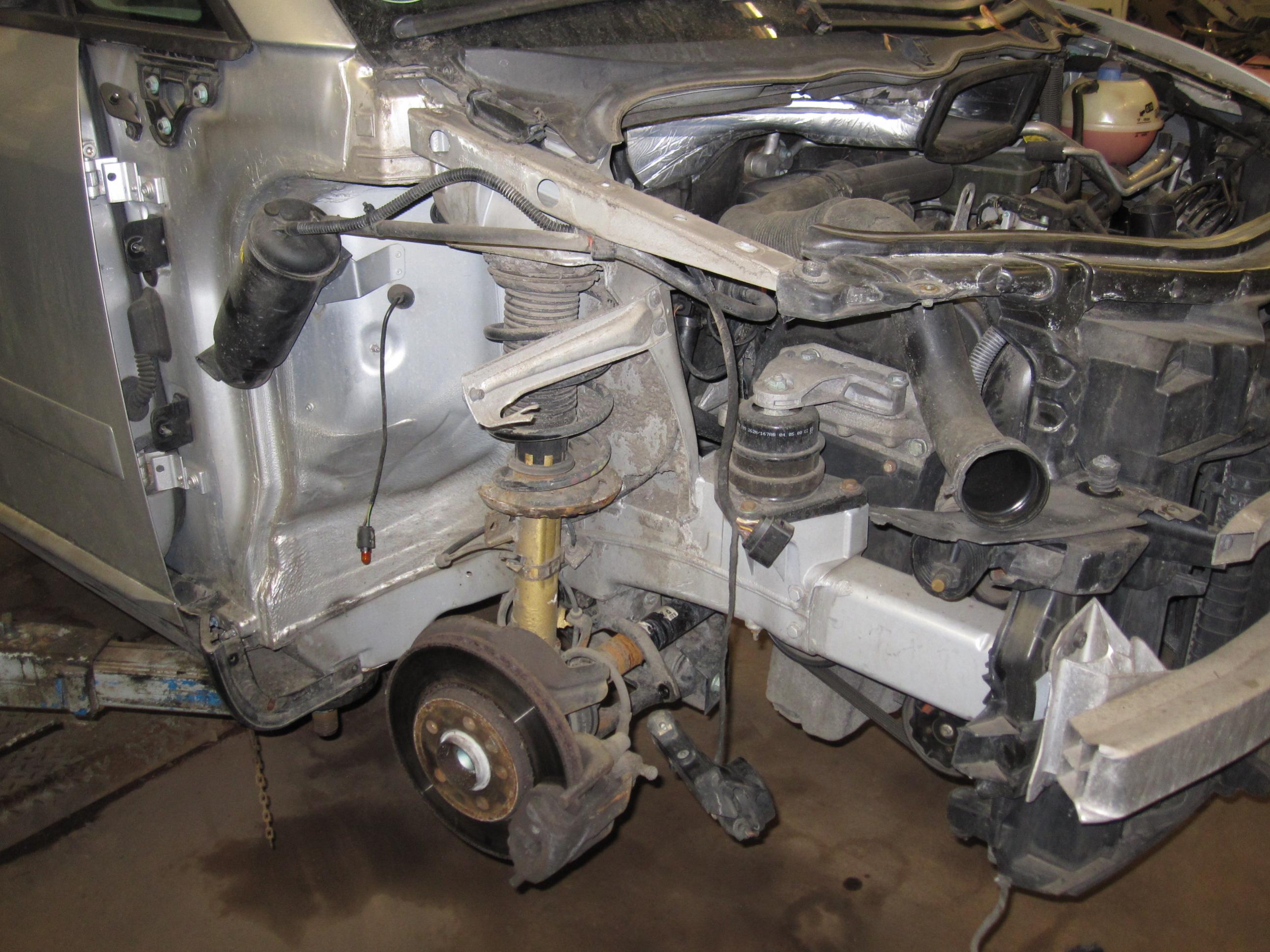

Der Schaden ist aufgrund des seitlichen Aufpralls gegen das Rad leider größer als befürchtet und man wechselt vorsichtshalber diese Teile (Lenkung, Querlenker...) aus, auch wenn sie nicht beschädigt sind.

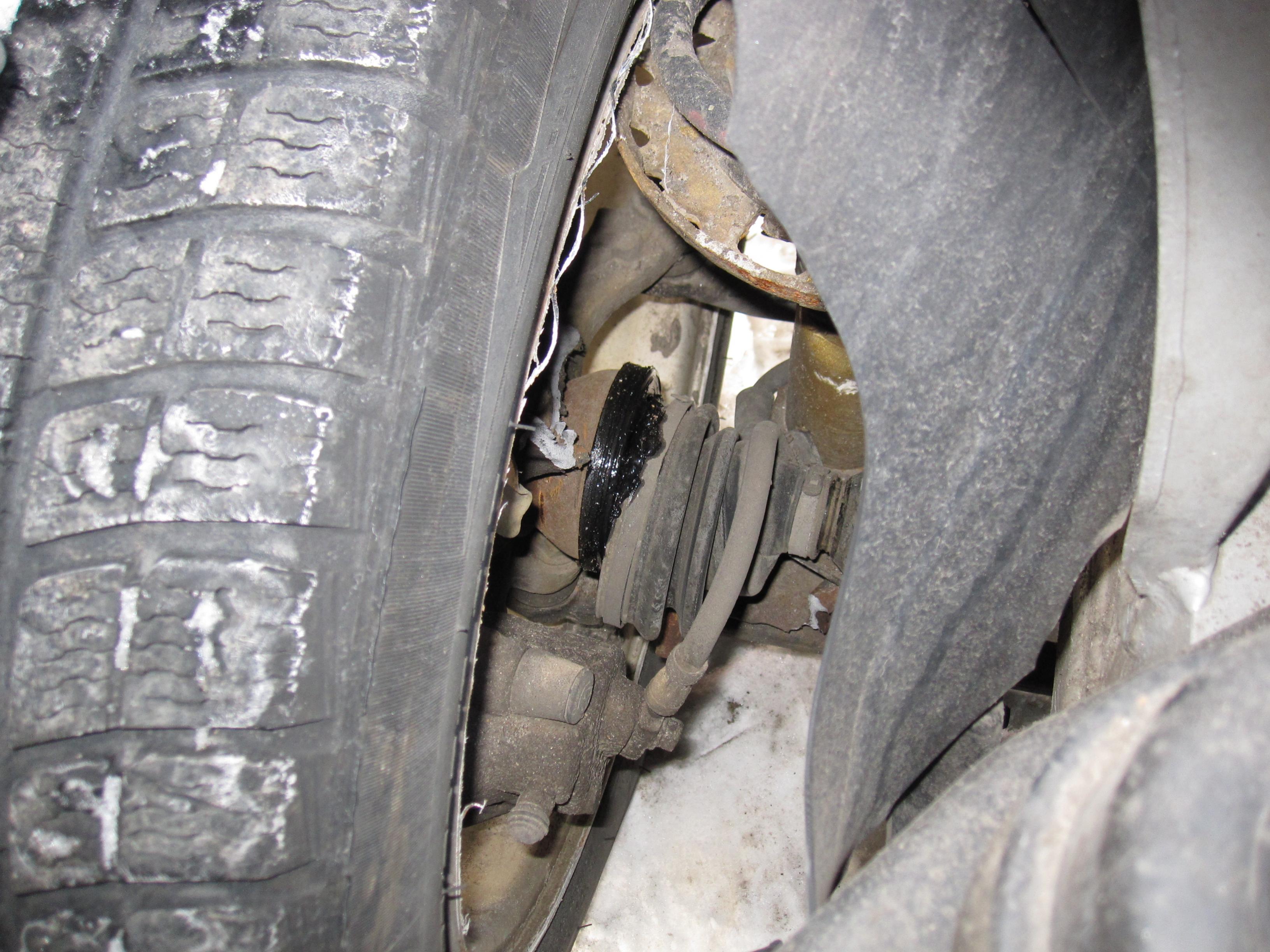

Vorn rechts ist der Achsschenkel gebrochen und die Achse liegt letzt auf dem umgebogegen Ende von Stabi auf, sonst wäre er ganz auf dem Boden schleifend.

Anbei mal Bilder von dem Elend.
