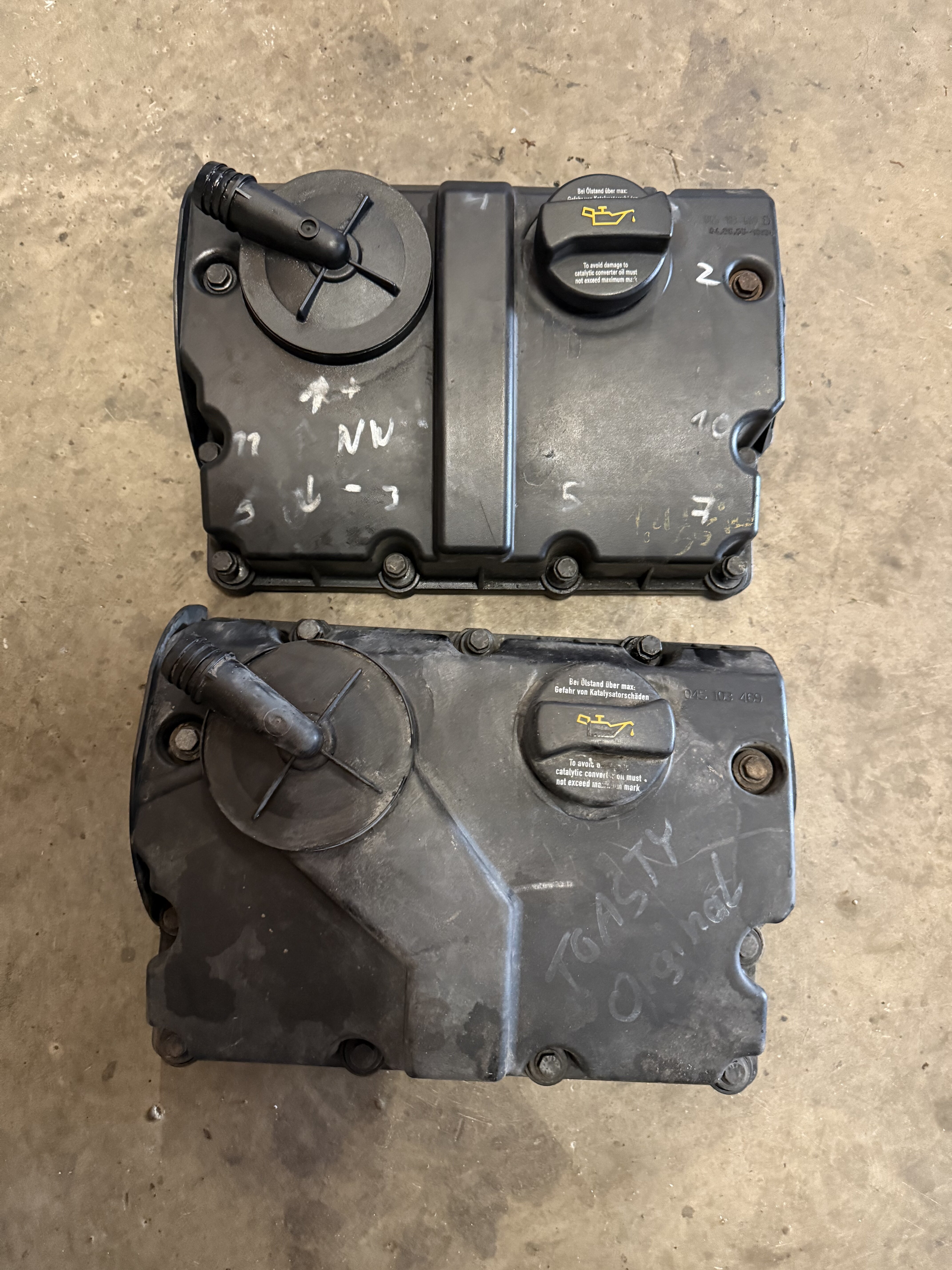

    Zylinderkopfhaube
    Welchen Deckel hast du verbaut? Den mit dem geraden Steg (alte Version) oder der mit dem abgewinkelten (neuere Generation) den es gibt nur noch Dichtungen für den abgewinkelten. Bei dem alten passt die zwar auch. Wird aber relativ schnell undicht und dann suppt das Öl raus. z.b oben alte Version 👎 unten neuere Version 👍

  15. Ja das funktioniert ohne Probleme. Der Motor der aktuell bei mir verbaut ist hatte den alten Deckel. Nach Montage der pde Brücke und neuem kabelbaum hat das Ding mit neuer Dichtung nur noch Öl rausgedrückt. Habe dann von meinem alten Motor der noch in der Halle steht den „neueren“ Deckel gemopst und ihn mit einer neuen Dichtung verbaut. Das hält jetzt schon etwas über ein Jahr und ist dicht.
