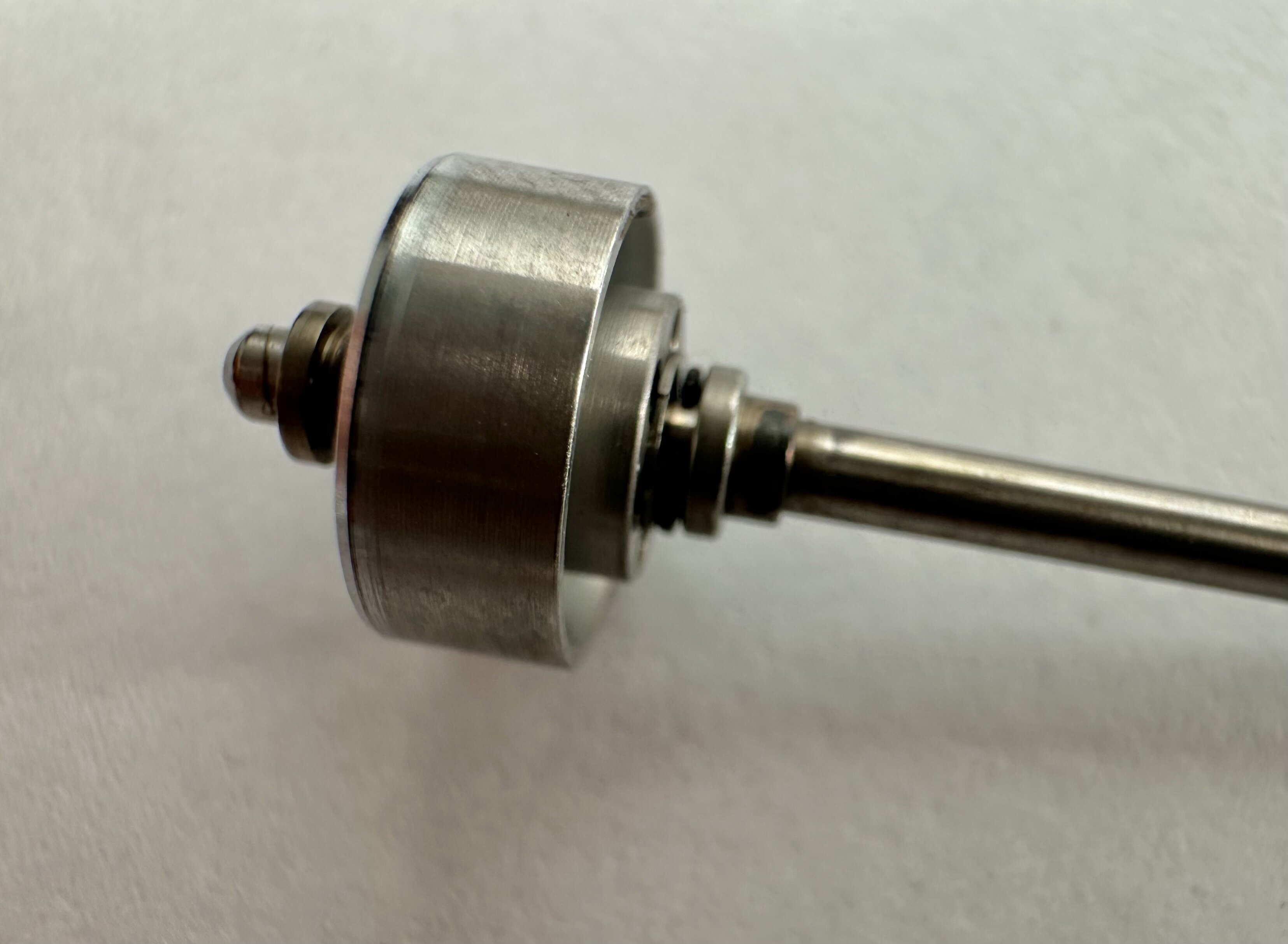

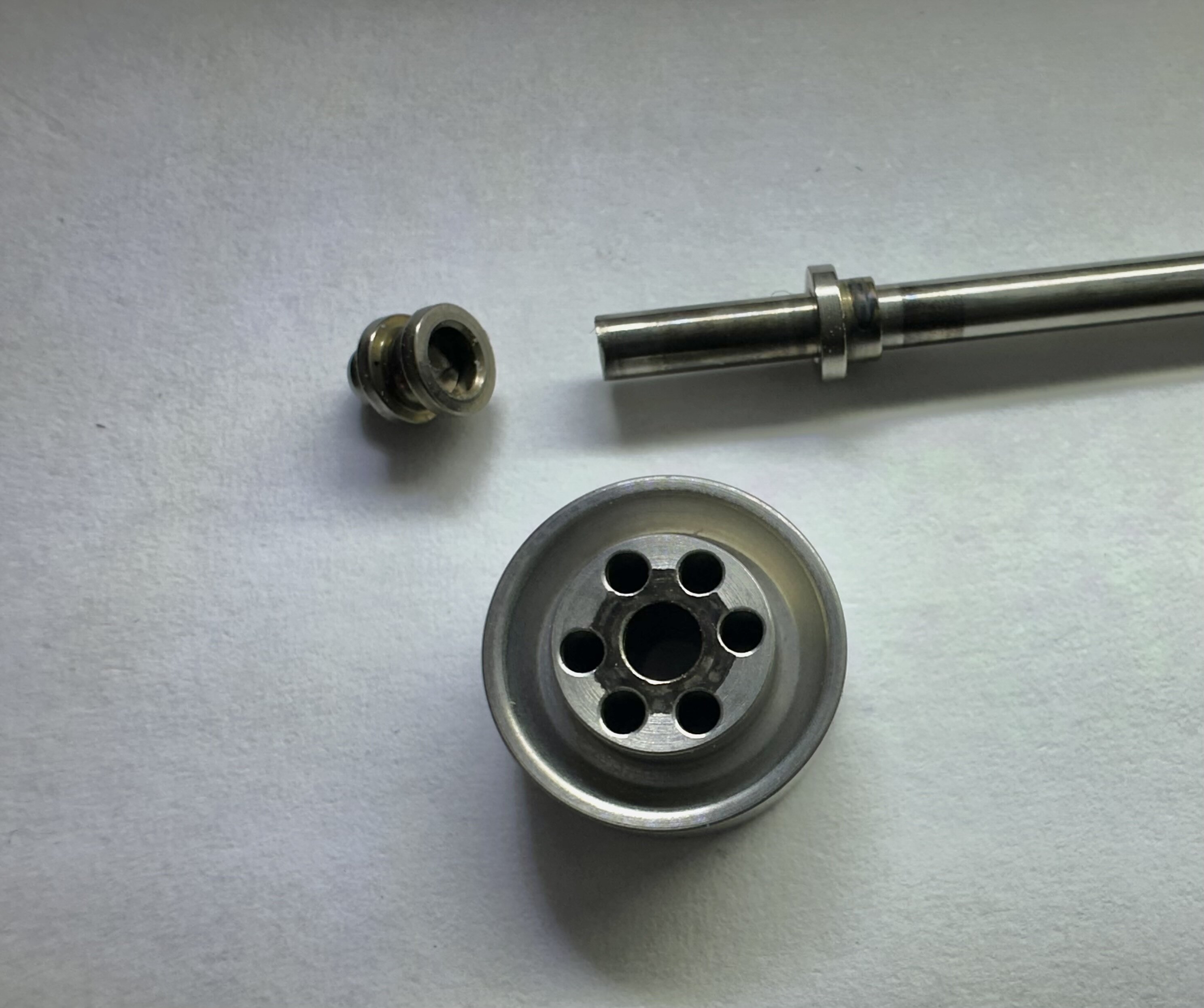

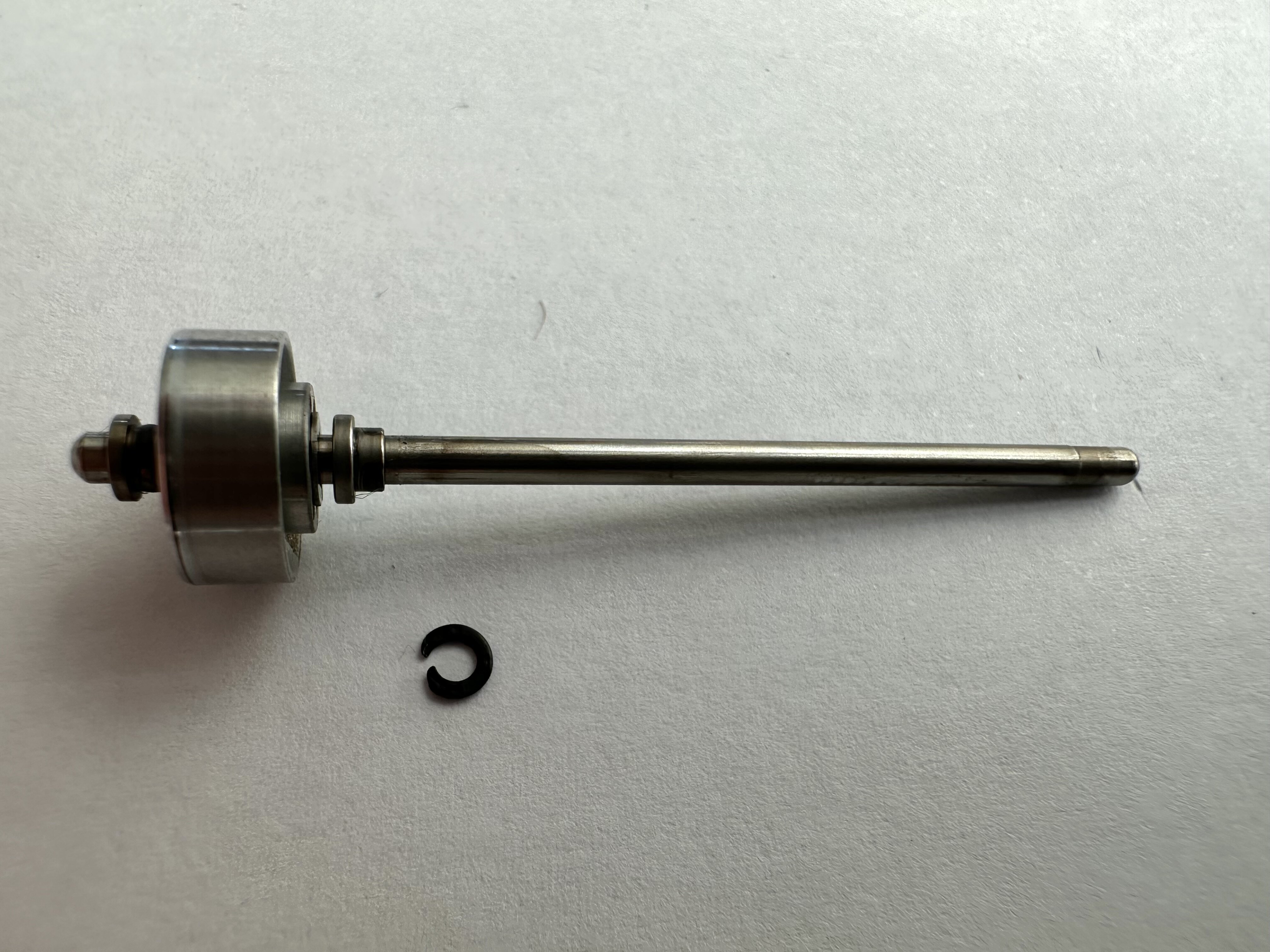

Ich habe nun diverse defekte Einspritzventile zerlegt und folgende Fehler konnte ich feststellen 1. Düsennadel gebrochen. Die Einspritzmenge ist deutlich reduziert, schlechtes Spritzbild, weil wenn das Magnetventil den Schwingkörper anzieht die Nadel nur durch das Pulsen des Magneten noch irgendwie bewegt wird aber keine mechanische Verbindung mehr hat. Einspritzmenge ca. 30-60% eines guten Injektors. Der Vitondichtring ist entweder nicht mehr vorhanden oder Reste sind irgendwo im Ventil verteilt.. Man sieht am Schwingkörper auch deutliche Einlaufspuren bzw. das schwarze sind Reste vom Dichtring bevor er sich aufgelöst hat…. 2. Vitondichtring ist gebrochen oder aufgelöst, aber Düsennadel nicht gebrochen, siehe Foto. Entweder sitzt ein Rest des Dichtrings noch auf der Düsennadel oder fehlt. Diese Injektoren sind in der Einspritzmenge noch bei 80-90%.
