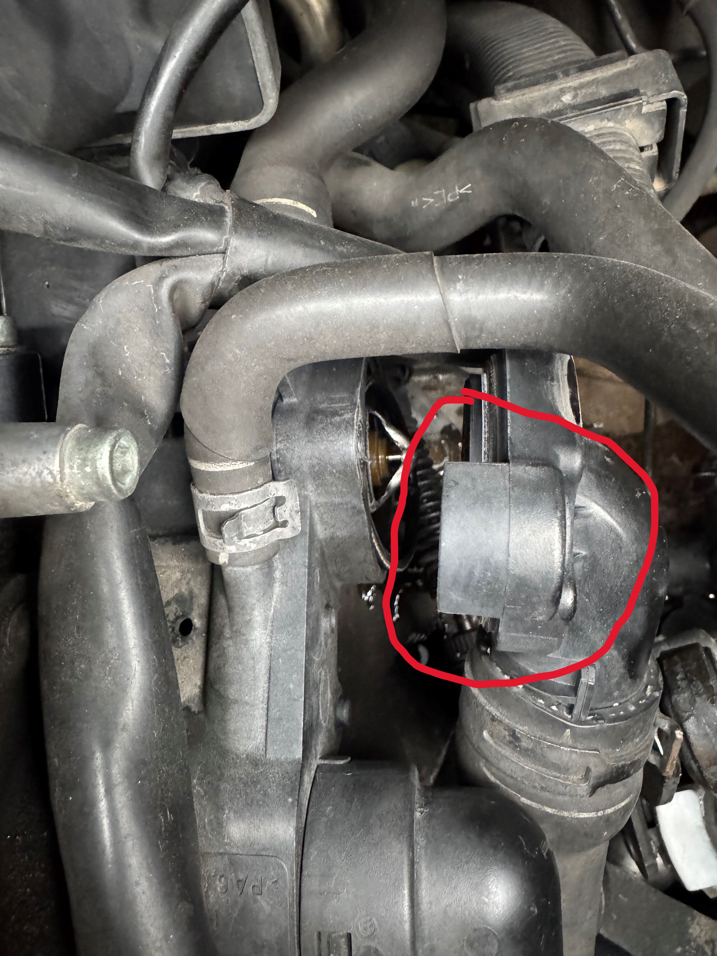

@Fred_Wonz Genau das habe ich gestern bei meinem ATL auch festgestellt. Thermostat ist schon bestellt... Blöd, dass sowas erst auffällt, wenn es schon kalt ist. Sind jetzt nicht die besten Temperaturen, um am Kühlsystem zu arbeiten... -

Jop, da würd ich auch das Thermostat tauschen. Da Thermostat und G2/G62 beim BBY aber so ziemlich an der selben Stelle sitzen machst du auch nix verkehrt wenn du beides tauscht. -

Jepp... Die Tachabzeige hat ein Plateau von 80 bis 95 Grad und zeigt dann 90. Damit wird der Kunde beruhigt. Bist du drunter gerade zB längere Strecke mit Motorbremse ist das Thermostat schon gut weit daueroffen. -

Mir ist aufgefallen das meine Temperaturanzeige nicht exakt auf 90 ° steht nach längerer Fahrt. Zu dem fällt die Anzeige nach kurzen zwischen Stop (Tanken) auf etwa 70 ° ab und steigt langsam nur an. Heute auf der Fahrt zur Arbeit ( 52 KM ) habe ich per VCDS den G62 Sensor gecheckt . Dort hat die Temperatur maximal auf 82° erreicht , Anzeige im Tacho nur knapp 90° Also ist das Thermostat defekt ? auf der langen Fahrt müsste es doch mehr als 82° erreichen und den großen Kühlkreislauf öffnen. Nach diesen Symtomen , hängt wohl das Thermostat und der größe Kühlkreislauf ist direkt geöffnet. Oder liege ich da falsch ?? Grüße in die Runde. -
