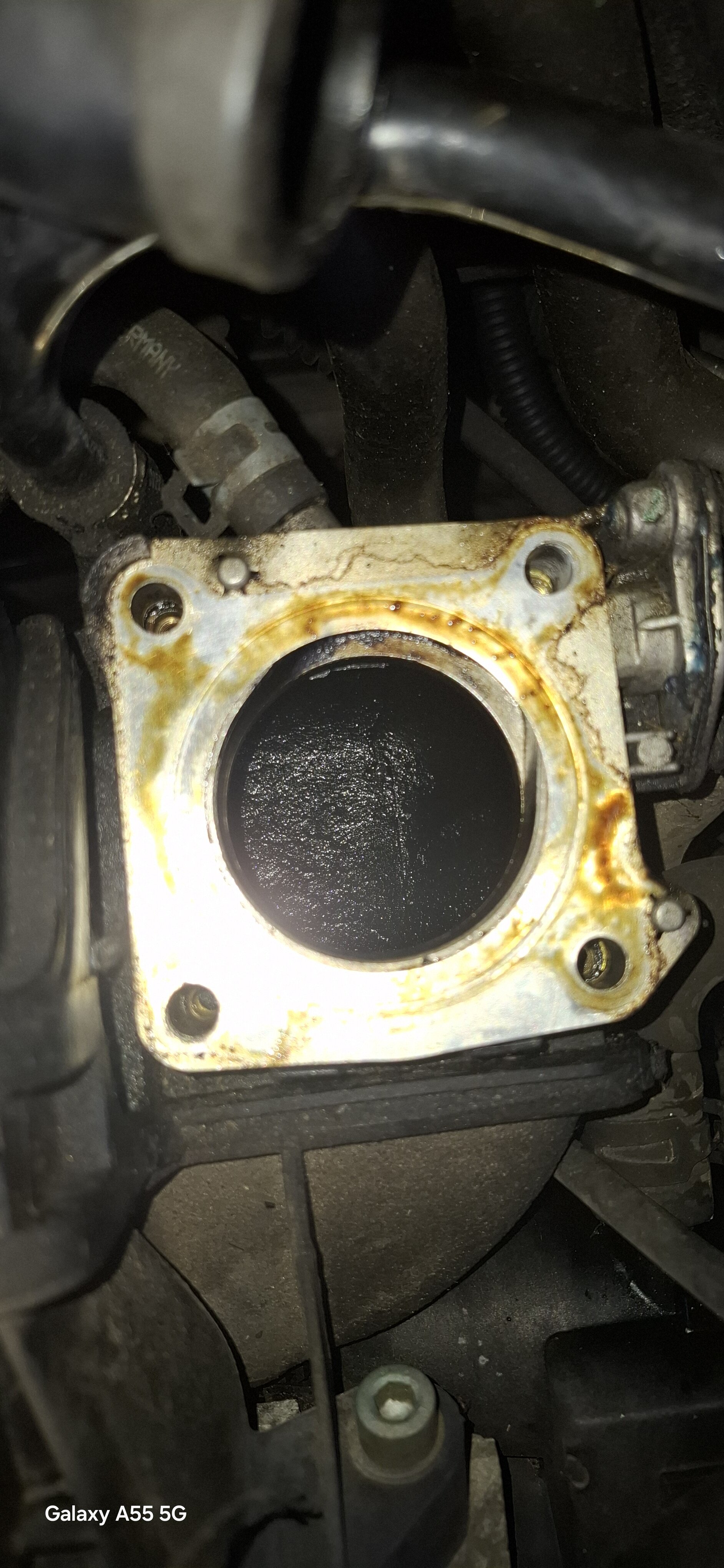

Ich habe mich heute drangemacht und die Drosselklappe, das AGR Ventil und den wischermotor ausgebaut um alles zu reinigen oder zu warten.
Das Agr Rohr ging ganz gut zu reinigen, aber die Stategie mit dem einziehdings ging nicht.  Da war auch nicht viel Schlonz drin
Der Durchlass im Saugrohr war richtig zu. Den musste ich erstmal freiprokeln und dann erst reinigen.
Die Verbindung zwischen Drosselklappe und Luftrohr scheint nicht so dicht zu sein.
Ist did Dichtung darin ersetzbar oder reicht die Schelle eigentlich?
 Das Öl in dem Bereich ist in der Form normal?
Mit dem Agr-Rohr hab ich's so erlebt wie du, aber öl hatte ich auf der Fläche die das Foto zeigt nicht.
Kommt vermutlich vom Kurbelgehäuse. Wenn die Dichtung richtig sitzt sollte die Verbindung gasdicht sein.
