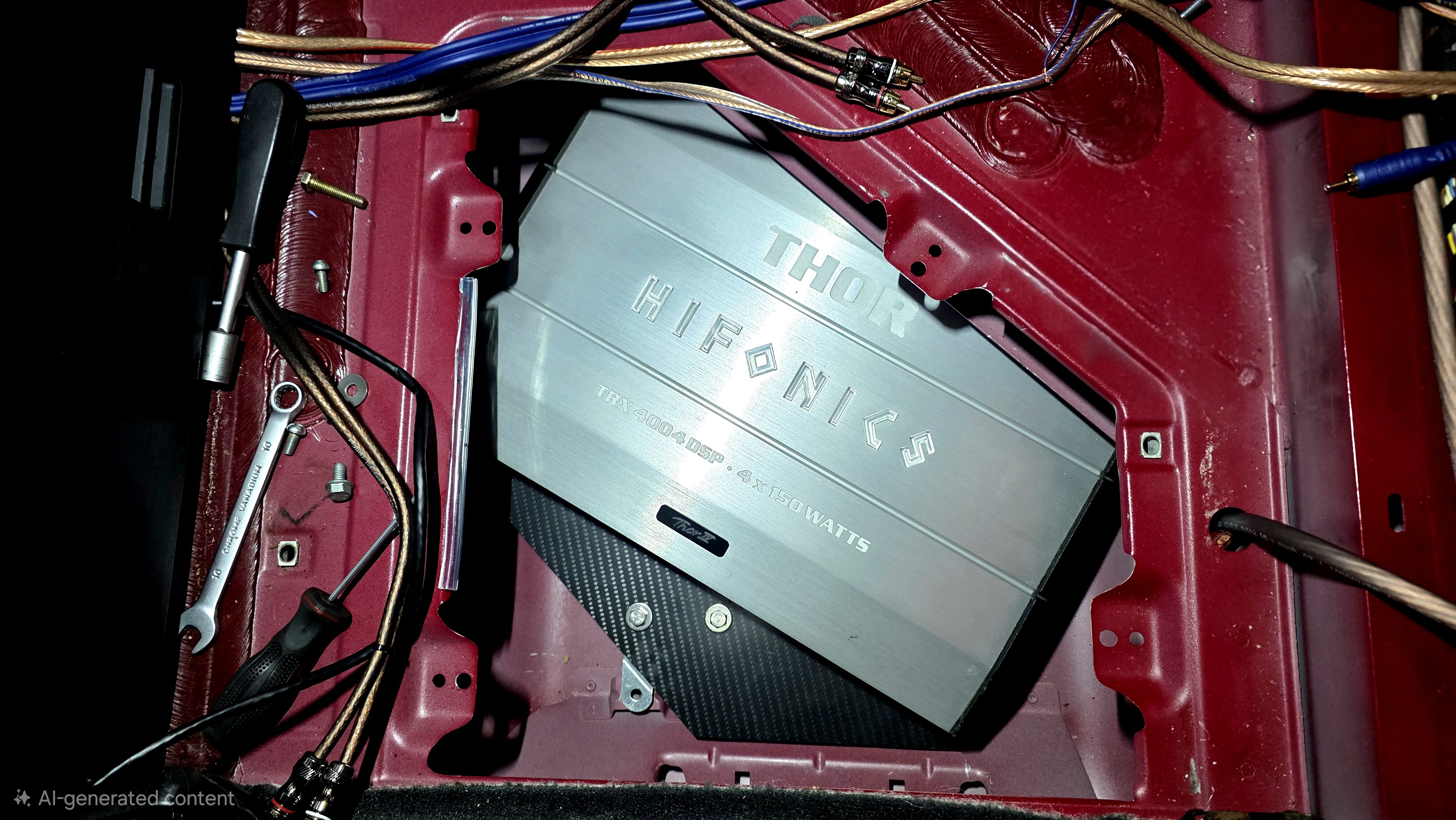

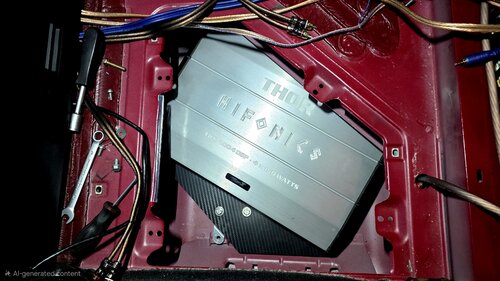

Ja... Aber ich hab tatsächlich in mehreren Tagen Einbau nur dieses eine Foto gemacht - und das hilft hier nicht...
Auch, wenn's schön ist :rolleyes:
