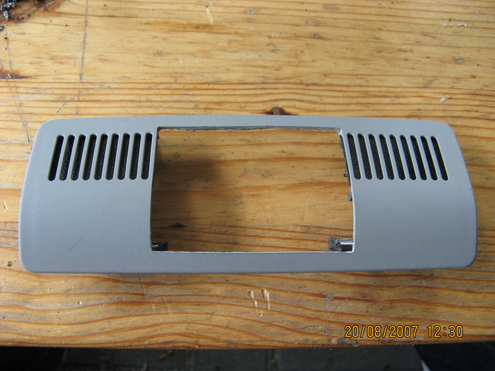

habe die Tage die Bluetooth Freisprechanlage von Funkwerk Dabendorf Ego Look in meinen A2 einziehen lassen.

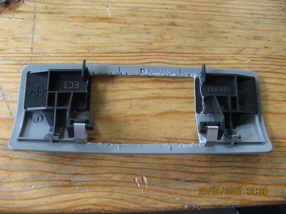

Da ich kein Freund von "aufs Armaturenbrett kleben und gut ist" bin habe ich sie etwas anders eingebaut wie sich auf den Fotos sehen lässt.

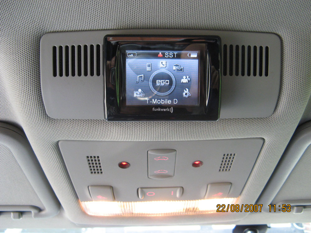

Das Display im Dachhimmel

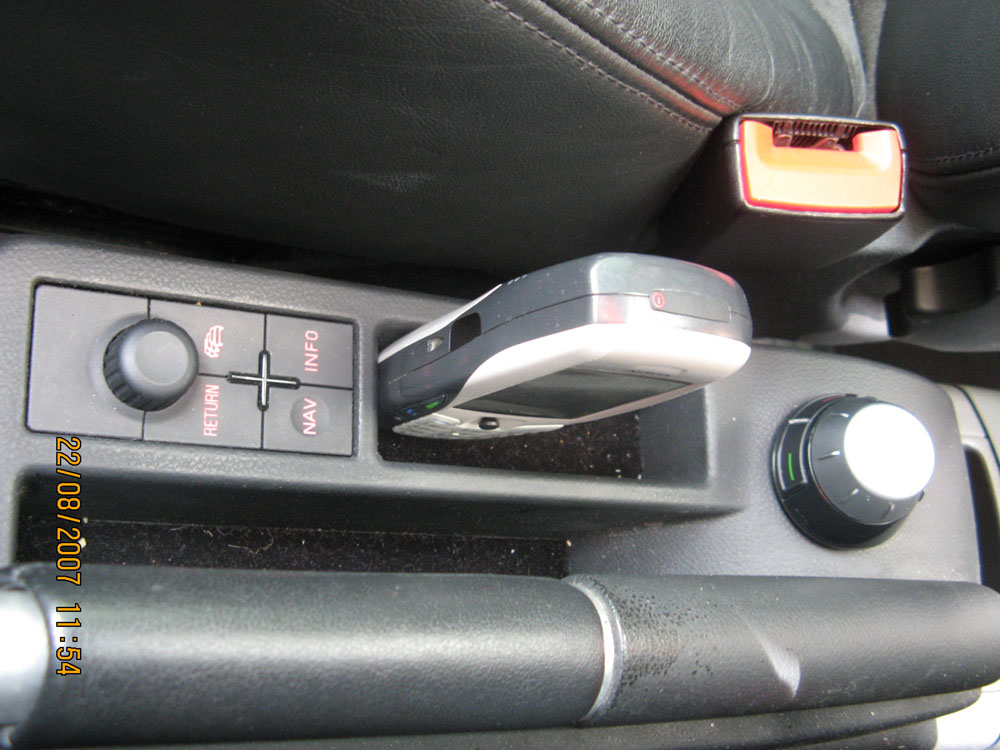

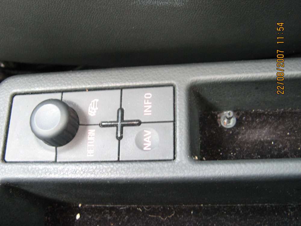

In der Mittelkonsole sitzt ein Ladeanschlußstecker fest eingebaut, Handy wird nur von oben draufgestellt.

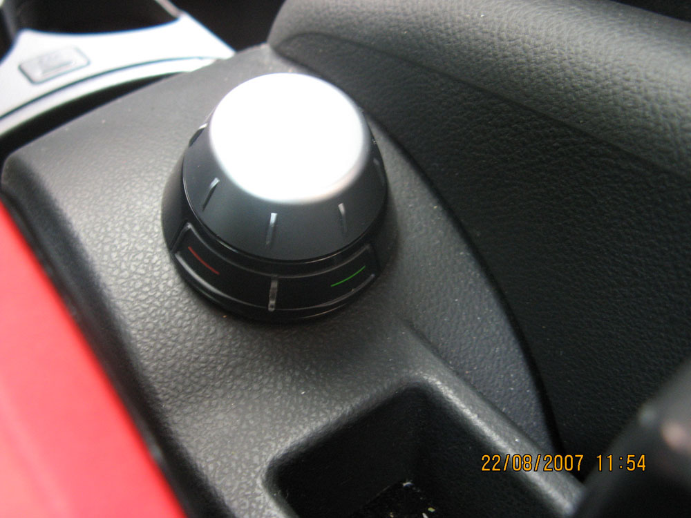

und dort wo mal der Zigarettenanzünder war sitzt das MMI :D Bedienteil der Freisprechanlage.
Die Anlage läßt sich super einfach und auch per Sprache bedienen, ich bin sehr damit zufrieden.
Das Micro habe ich unter der Tachohutze installiert da es dort nicht auffält und auch super funktioniert.

Mir wäre persönlich nur die Sache mit dem Handy etwas zu gefährlich :D
Da kann man ja drankommen und den Sockel abreißen. Man kann es ja auch woanders verbauen, außerdem sollte man es ja auch in der Tasche stecken lassen können
Ich werde mir die Lösung dann wohl mal genau an einem Treffen anschauen, wann hast Du mal wieder Lust.... ist ja wieder mal soweit :D
Gruß Audi TDI
Na klar kannst du es auch in der Tasche stecken lassen, das ist nur dazu gedacht falls das Handy mal geladen werden muss. Ist ja nur ein Ladekabel.
Generell steckt es in meiner Tasche...
und natürlich kannst du guggen anner Nordsee....

Die Elektronikbox der FS-Anlage sitzt links unter der Verkleidung vom Lenkrad somit musste das Kabel zum Display nicht verlängert werden.
Sofern man die Box woanders hinbauen möchte, gibt es dafür Verlängerungskabel im Mediamarkt oder sonstwo... Sind so diese klassischen transparenten Telefonstecker wie man sie oft zb. am Spiralkabel von Telefonhörern findet.
Die Kabel laufen die linke A-Säule hoch und oben im Dachhimmel zur Leuchte.

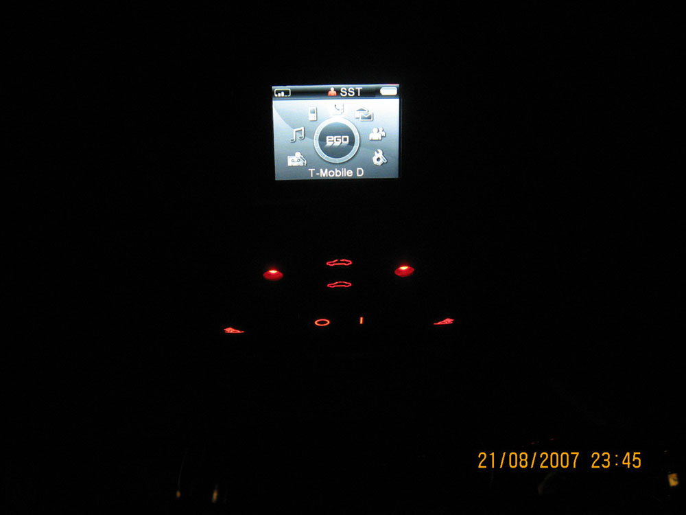

Haupsächlich habe ich die Anlage gewählt da sie sich schon einfügen hat lassen und eine neutrale (nicht bunte) Displaybeleuchtung hat sowie ein separates Bedienteil.
