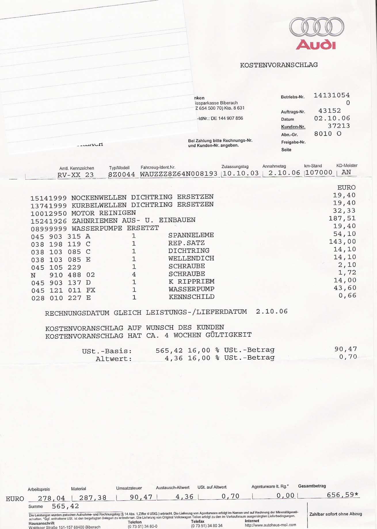

Preis passt, der Zahnriemen beim AMF muss alle 90.000km raus. Was du vergessen hast, ist ne Wasserpumpe, die kostet nur ne Kleinigkeit und geht sicher vor Ablauf der nächsten 90.000km kaputt, weswegen dann der komplette Zahnriemen wieder raus muss.
Du bist sicher, dass du in ner Werkstatt, in der du noch nie warst, den Zahnriemen machen lassen willst? Ich bin da recht empfindlich und lasse da erstmal kleinere Arbeiten durchführen, bevor die bei mir so was tiefschürfendes machen dürfen.
Die Rechnung meines Zahnriemens inkl. Wapu und der Dichtungen an Kurbel- und Nockenwelle im Anhang. War allerdings kein Kundendienst mit dabei, der wird separat wieder bei km 150.000 gemacht.
Edit: Oha, hab den Kostenvoranschlag angehängt. Naja, nicht so dramatisch, der Rechnungsbetrag betrug dann am 5.1.2007 €647, trotz zwischenzeitlich erfolgter Mehrwertsteuererhöhung.
Nochmal Edit: Zefix, Wapu hast ja dabei, hatte ich nur übersehen...

Meine Preise sind alle ohne Inspektion. Der Zahnriemen allein dauert je nach Geschick des Monteurs, ca. 3 Stunden.
Die Dichtungen brauchst du nicht zwingend, hab sie bei mir halt mitmachen lassen, weil ich mir nicht sicher war, ob sie nochmal 120.000km halten.
Wenn er das gescheit macht, hast für €510 alles fertig, inkl. Fahrservice. Klingt doch fair.
Aber drauf achten, dass er auch Longlife-Öl reinkippt und die Wartungsintervallanzeige wieder auf flexiblen Intervall zurückstellt. Falls du Festintervall bevorzugst, sollte das Öl die VW 505 01 erfüllen, da Pumpe-Düse Motor.
