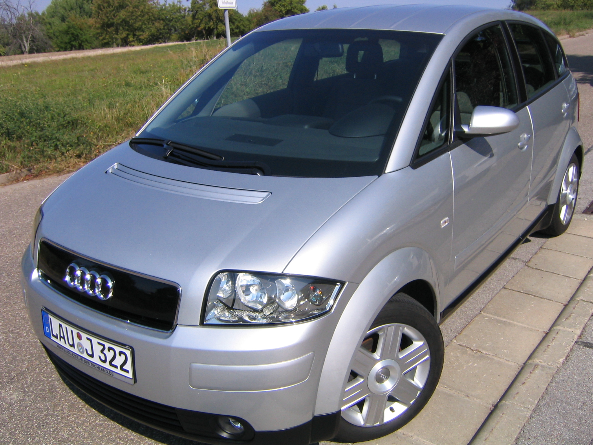

hast du noch ein Bild von der A-Säule?
Ich hab mal bei einem Foto eingemalt wo der Schaden bei mir liegt. Bei mir ist der auf der Beifahrerseite, aber das ist ja egal. Ich habe leider keine digicam, sonst würde ich gerne ein Bild machen.
http://www.ninohardt.de/a2.jpg
Es ist ja leider eien Kastanie raufgefallen, und ein Kratzer von 3cm länge und 1mm Breite scheint auch schon nicht mehr von Lack bedeckt zu sein. Es sind noch diverse andere Kratzer (nicht ganz so tief) in der Delle. Die Delle selber ist etwas größer als eine Kastanie, allerdings scheint sich auf einer kinderhandgroßen Fläche die Säule schon zu biegen.

Hattest du denn auch einen Schaden an der Stelle die ich markiert habe? (musst vielleicht auch den link anklicken)
Ich denke mit Polieren ist da nix mehr zu retten, der Lack ist wirklich ab, ich sehe ja wie ein Lackblätchen da bald abblättert...
130 km - ich dacht ja auch du kannst da nachfragen - die haben kontakte zu den drückern...
dellen hat ich echt überall, auch in etwa da, wo du markiert hast.
