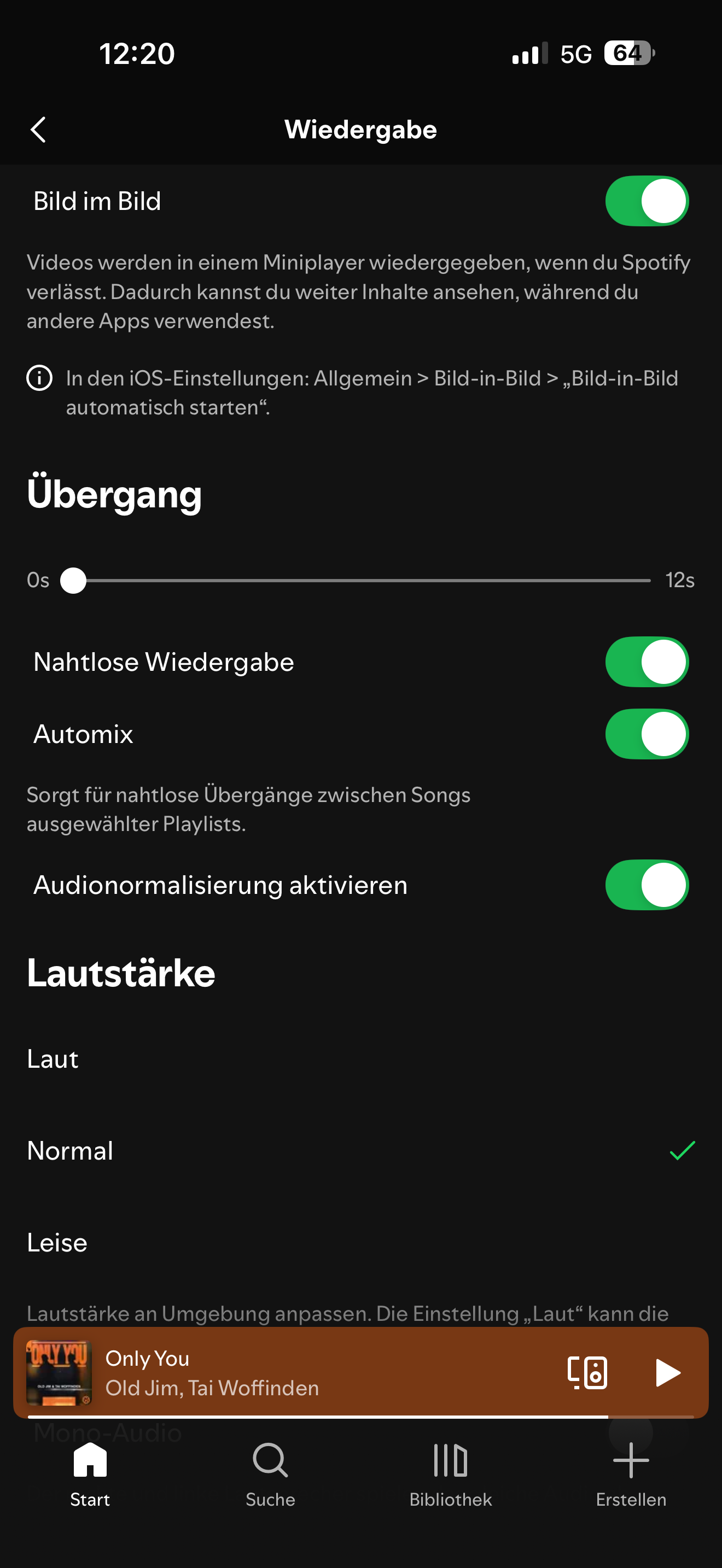

Aber wie hörst du Musik? Eigene musikdatein vom Handy oder über einen Streaming Dienst wie Spotify?  Bei letzteres gibt es eine interessante einstellung
vor 3 Stunden schrieb leypi:
Kannst du mir bitte erklären, wie du bei  Spotify zu der Einstellung kommst?

Ich habe es so gemacht:
- Handy auf volle Lautstärke
- am Radio wird die gewünschte Lautstärke eingestellt
Aber hast du die Einstellungen probiert, sie müsste funktionieren
