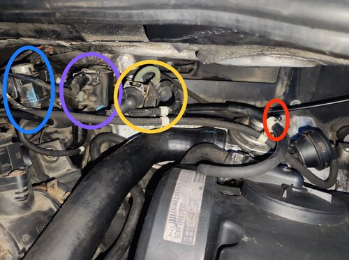

Hallo,
bei den Unterdruck Schläuchen ist mir was durcheinandergekommen. Hab die zur Zeit so.
Gelb-  Turbine
Lila- ? hier ist noch frei
Blau- EGR/ Underdruck Bremse
Kann mir da jemand weiterhelfen?
Das die Kabel so frei liegen, lag daran das mir die Standheizung die linke Seite in Flammen gesetzt hat.
Gruss und vielen Dank.
