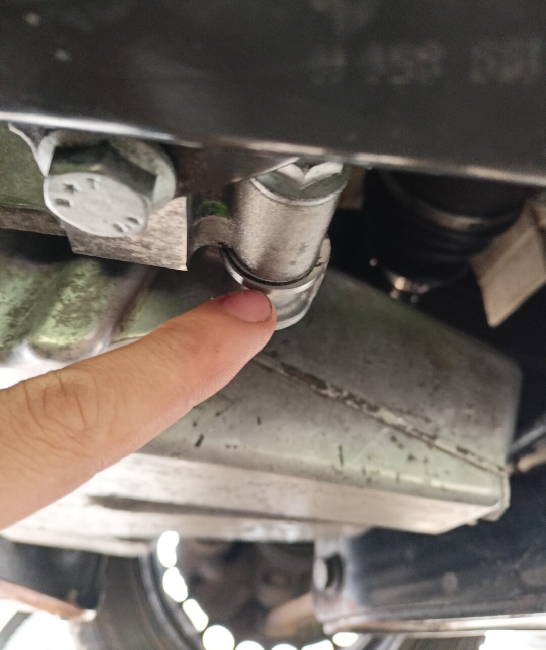

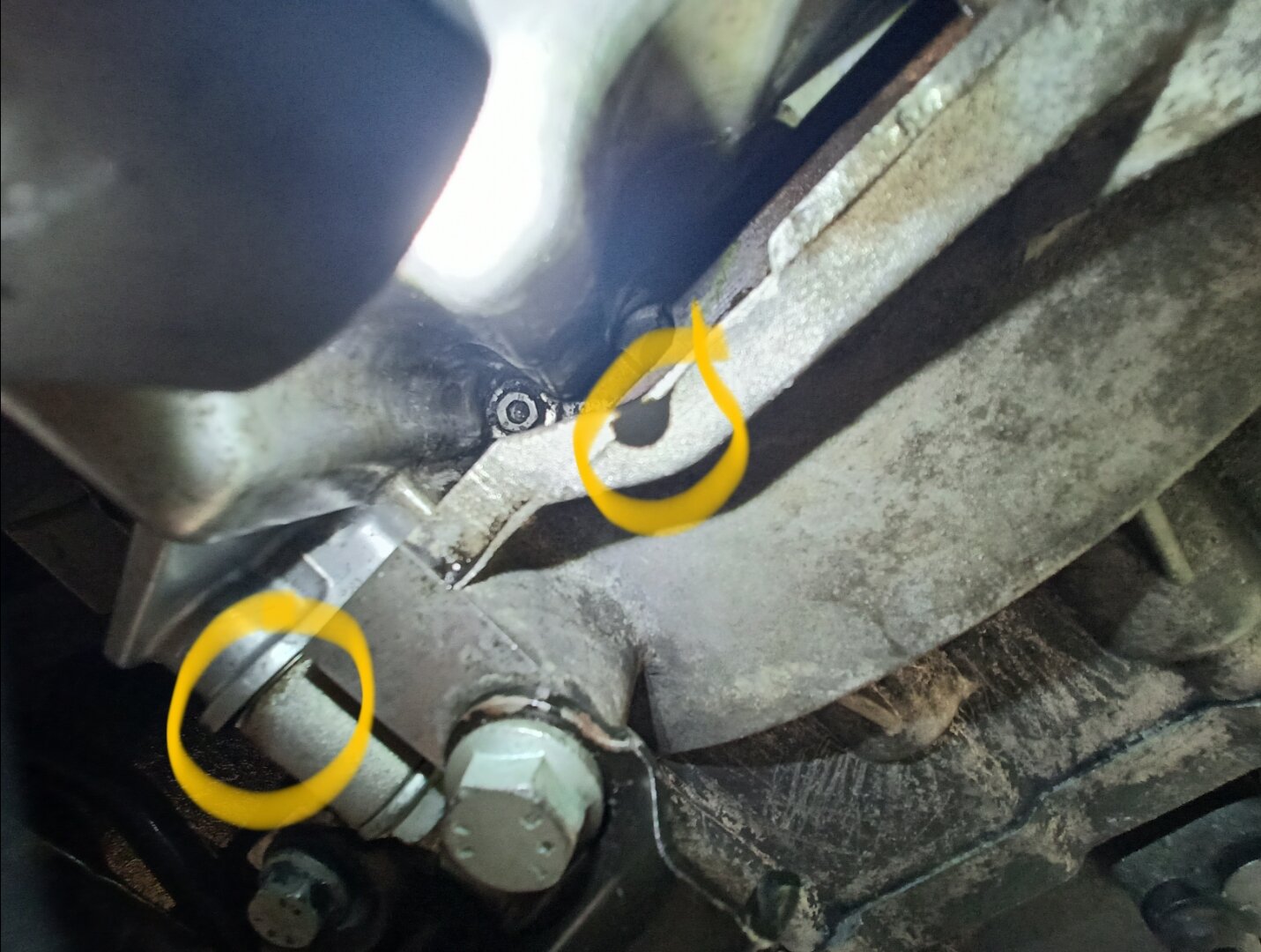

Da ich nun auch stolzer Besitzer einer silbernen Kugel bin, bräuchte ich mal euren Rat. Habe den A2 recht günstig erstanden, da er Öl verloren hat. Kurz alles gecheckt, Ventildeckel samt Dichtung getauscht. Jetzt ist es zumindest dort oben trocken. Aber leider kommt noch ein bisschen Öl zwischen Ölwanne und (ich tippe Kupplungsgehäuse) an und an der untersten Schraube
Unter der Tandempumpe ist es aber trocken. Hab es versucht unten an der Schraube abzudichten (nicht auf den Bildern zu sehen) und es kommt genau an der Schraube unten raus und läuft nicht von oben über die Dichtungsmasse oben hinweg, es kommt quasi von innen.
Ebenfalls habe ich vorher auch noch Ölaustritt aus dem ?Kupplungsgehäuse? gesehen, aber im Stand kommt dort nichts mehr raus.

Vielen Dank für die schnelle Rückmeldung. Ich tippe das übersteigt meine Fähigkeiten ☹️. Hattest du denn ebenfalls auch immer wieder Öl an der Schraube (Dort wo ich oben mit dem Finger drauf zeige)?
Ich tippe mal, dass von oben, vom Ventildeckel da irgendwo Öl in Richtung Kupplungsgehäuse durchläuft sollte nicht möglich sein, oder?
Hast du eine Idee, was eine Werkstatt dafür grob aufrufen würde bzw. was ein fairer Preis wäre? (Macht wahrscheinlich Sinn direkt die Kupplung dann auszutauschen)

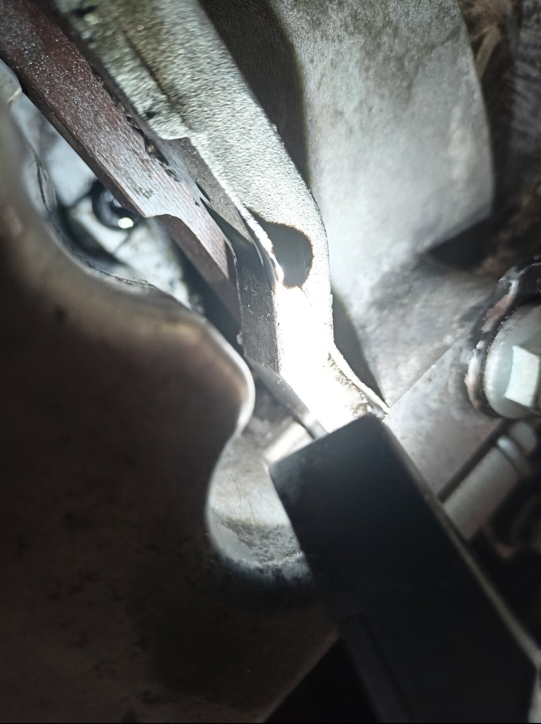

Anfangs waren es nur Tropfen, irgendwann war es richtig nass. Keine Ahnung, was die Werkstatt dafür nimmt. Vielleicht kannst Du mit dem Handy Fotos von der Ecke hinter dem Zylinderkopf / Tandempumpe machen. Vielleicht kann man so sehen, ob das Öl doch von oben kommt
Meinen letzten Neuwagen habe ich 2017 gekauft (den habe ich noch), aber ich mache an meinen Autos alles selbst, in so fern habe ich gar kein Gefühl was das kosten könnte. Ich würde mich eher fragen, ob ich gleich eine neue Kupplung mit dem ganzen Klimbim drumherum mit verbaue, wenn der ganze Kram schon mal unten ist… Vielleicht gibt es hier einen Schrauber in Deiner Nähe, der Dir weiter helfen kann / könnte?
Da kann ich nochmal nachschauen, aber soweit ich das bisher bewerten konnte sah es da trocken aus. Ich frage mich eben, ob es "technisch" überhaupt möglich ist, dass oben irgendwo was reinläuft, was dann wirklich innen im Kupplungsgehäuse wieder rausläuft, oder ob es da garkeinen Zugang gibt, wo es überhaupt von oben reinlaufen könnte, weil es ein geschlossenes Gußteil ist o.Ä.

Vielen Dank für die vielen Antworten. Ich lege mich morgen nochmal unters Auto und schaue mal mit einem Inspektionsspiegel, ob ich etwas sehen kann.

Servus, leider noch nichts finales bei rausgekommen. Aber es ist schon ziemlich wenig was dort rauskommt. Aber leider bin ich noch nicht dazu gekommen mich weiter zu kümmern. Hast du ein Foto von deinem Leck? Wie viel kommt bei dir raus?
Vergesst den O Ring beim Turbolader nicht.
Ist nicht wirklich schwer zu wechseln und kann für 2-3 Tröpchen sorgen , die hinten am Motorblock dann nach unten wandern
