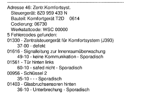

Hallo A2-Freunde,
nun habe ich den A2 seit 5 Monaten und bin sehr zufrieden mit ihm.
Nachdem die Funkschlüssel nicht funktionieren (Batterien getauscht), und sich mit diversen Methoden aus dem Wiki nicht anlernen ließen, habe ich mal mein altes VAG-COM angeschlossen und den Fehlercode "01330 Komfortsteuergerät defekt" erhalten, siehe Bild unten. Ich vermute, das ist der Grund für das Nicht-funktionieren der FFB. Alle anderen Dinge, von denen ich glaube, dass sie vom KSG gesteuert werden (FH, Tankdeckel, Innenraumleuchten) funktionieren allerdings.
So: und was jetzt? Habe gelesen, dass das Forumsmitglied namens "Lau" die KSGe reparieren kann bzw konnte. In einem Beitrag schrieb er, es sind die nötigen EPROMS nicht mehr erhältlich?
Ein gebrauchtes KSG hat möglicherweise den gleichen Fehler. Gibt es noch neue?
Könnte etwas anderes der Grund für das defekte KSG sein?
Für zweckdienliche Hinweise vorab schon einmal Danke!
Schöne Grüße
Herwig

Habe gerade das VAG-COM angeschlossen, und im im MWB 7 erscheint im Anzeigefeld 3 die Zahl 1100. Also 2 Schlüssel angelernt - das sollte passen.
Im Anpasskanal 21 gibts die Meldung "Schlüssel ___ Einstallung alt" . Gespeicherter Wert: 0
OK, den Tastendruck habe ich nicht probiert, das mache ich morgen früh nochmal, und berichte dann.
Schöne Grüße
Herwig
So, nun habe ich den Tastendruck versucht - beide Schlüssel scheinen erkannt zu werden.
Im Feld 3: 1100 --> also auf Speicher 1 und 2 ein Schlüssel
  • Tastendruck des einen Schlüssels: Feld 1: 2, Feld 2: 1 (bei "Öffnen"), 2 (bei "Schließen"), 3 (bei "Kofferraum öffnen").
  • Tastendruck des anderen Schlüssels: analog, nur in Feld 1 --> 1.
Nun habe ich versucht, nach Wiki-Anleitung den einen Schlüssel (Speicherplatz 2) anzulernen.
Ergebnis: Speicherbelegung 0010, bei weiteren Versuchen werden beide Schlüssel zwar erkannt (und zwar als Schlüssel 0 und 3), aber bei Anlernen nach Wiki ändert sich nichts.
Nur die Fehlercodes 00955, 00956 und 00957 gibt es jetzt. Mist.
Könnte es an einer sehr alten VAG-COM Version liegen, dass hier das Anlernen anders funktioniert?

Das sieht fast so aus, als wären beide Schlüssel bereist angelernt. Hast du mal die Sicherung der ZV geprüft? Ich würde das KSG auch mal abstecken und stromlos machen und gucken ob der Fehler KSG defekt bleibt. Wenn ja, ist dein KSG vielleicht einfach wirklich defekt, so steht es ja auch im Fehlerspeicher, dann brauchst du Ersatz. Ggf., um sicher zu gehen, eines mit Rückgaberecht kaufen und einfach mal testen.

Habe jetzt nochmals probiert: die Schlüssel lassen sich anlernen, werden erkannt - aber die FFB funktioniert nicht.
Also wird das KSG mit großer Wahrscheinlichkeit hinüber sein. Gutes gebrauchtes oder reparieren lassen. @Reparatur (falls Lau es nicht mehr macht): hat jemand von Euch einen Kontakt eines seriösen Anbieters?
