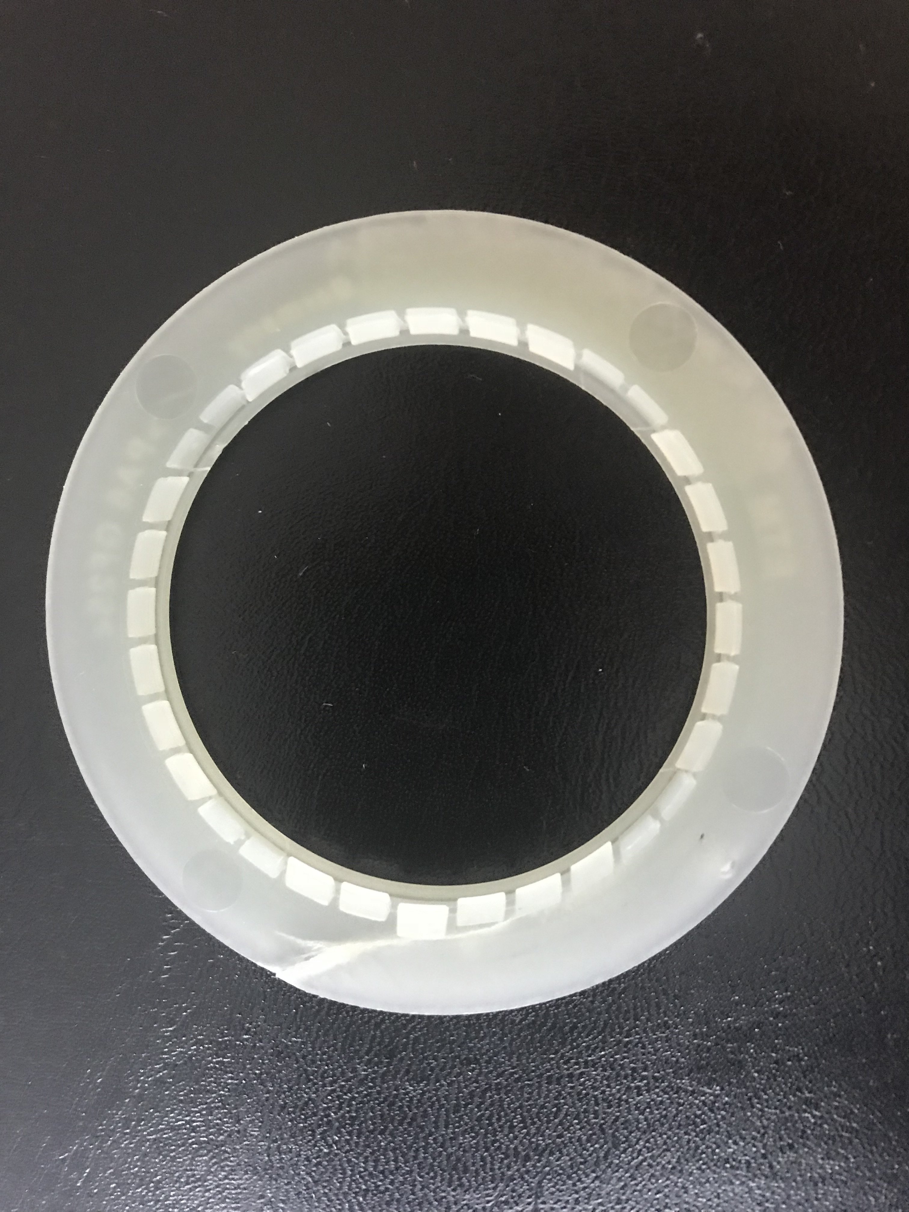

Der Kunststoffring ist eine Dichtscheibe/Schleuderscheibe mit der Teilenummer 6Q0 407 623E. Wenn ich es richtig verstehe wird er auf der Innenseite zwischen Radlager und Außengelenk der Antriebswelle verbaut.
Sorry, wenn ich sicherheitshalber nochmals nachfrage. Den Kunststoffring braucht man beim A2 wirklich nicht? Wozu ist der denn sonst dabei??
