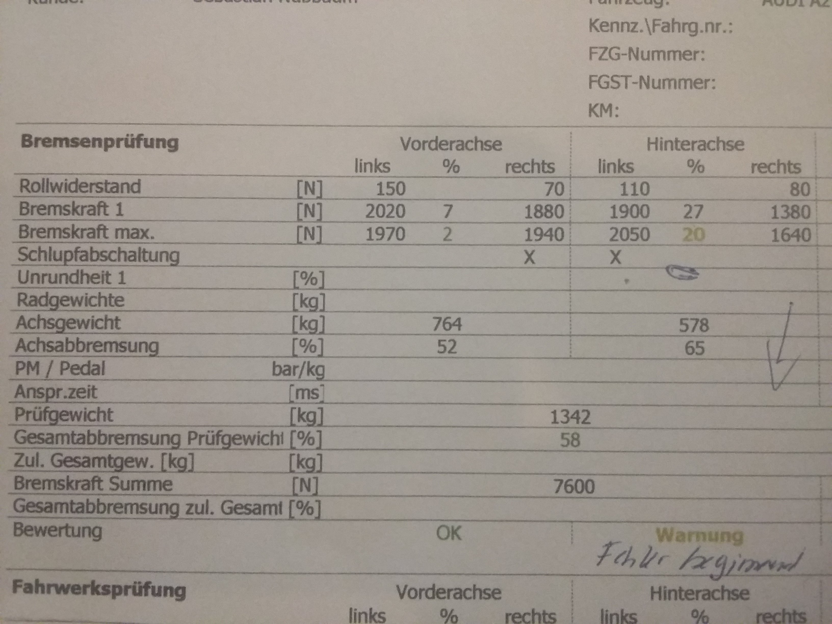

Was ich verstehe: - "Bremskraft Summe" ist die Summe der 4 Werte für "Bremskraft max." - "Gesamtabbremsung Prüfgewicht" ist das Mittel der 2 Werte für "Achsabbremsung" - "Prüfgewicht" ist die Summe der 2 Werte "Achsgewicht" - Wenn ich hier im Forum richtig recherchiert habe, muss die Differenz zwischen "Bremskraft max." links/rechts <25% betragen, also bin ich vorn (2%) ziemlich gut dabei, hinten dagegen (20%) ziemlich schlecht; die "Gesamtabbremsung" muss >50% betragen, da bin ich also noch drüber (58%) Was ich NICHT verstehe: - Rollwiderstand: Hat das nicht etwas mit dem Profil zu tun? Und wieso ist der so extrem unterscheidlich zwischen rechts und links (sowohl vorn als auch hinten)? Vor allem aber: was bedeutet das für mich? - Warum ist vorne rechts und hinten links jeweils "X" bei Schlupfabschaltung? - Welche Relevanz hat "Bremskraft 1"? P.S.: Tut mir leid für die vielen Fragen.
Also könnte es auch mit der hinteren rechten Bremse an sich zu tun haben? Denn die ist offensichtlich auch nicht (mehr) ganz in Ordnung. "Ist noch im erlaubten Bereich, aber wird demnächst fällig." Ich stelle mal ein Bild des Prüfberichts rein.
