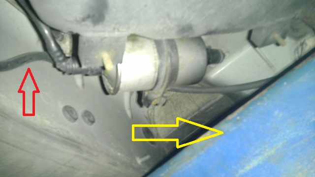

Gesagt, getan, heute auf Bühne und auch das Filter gleich mitgemacht, gewechselt gegen ein Third Party Zuliefererprodukt, läuft etwas besser, aber kein Aha Efffekt. Habe wohl den Teufel noch woanders stecken. Die Bühne (gelb) war etwas im weg, der hintere Schlauch kann oben rausgedrückt werden (Halter) und siehe da, man kann dann das Filter schön vorziehen.

Danke Dir. Also austauschen ? Sieht undicht aus ? Kann das Teil in dem Zustand ggf. zu Druckabfall führen oder wishful thinking meinerseits ?
Sorry, kann es nicht zuordnen, sah heute auf der Bühne öllig und daher undicht aus....Benzinfilter ?
