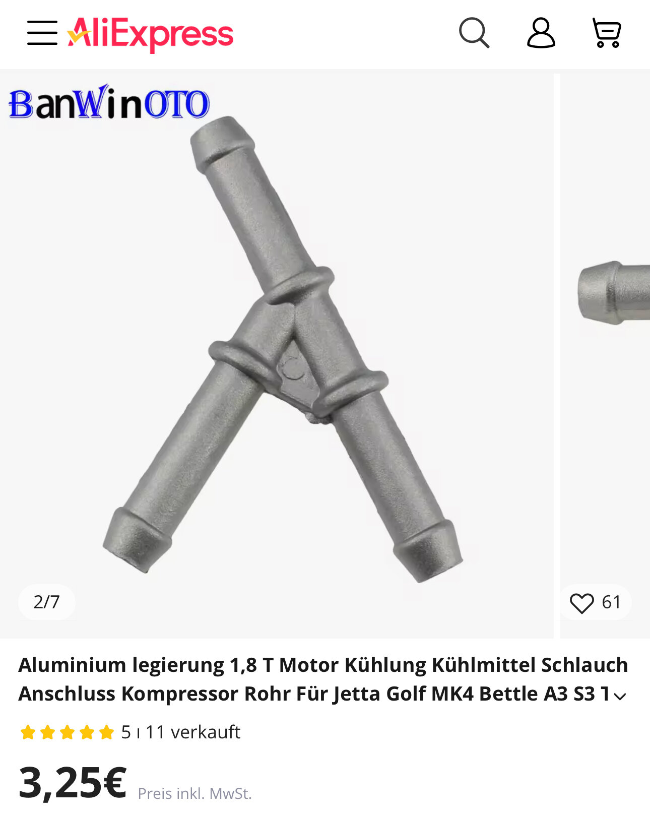

… das sind die Y-Stücke in Aluminium, die ich seit 1.5 Jahren verbaut habe und einwandfrei funktionieren…. https://de.aliexpress.com/i/32891628768.html?gatewayAdapt=glo2deu
