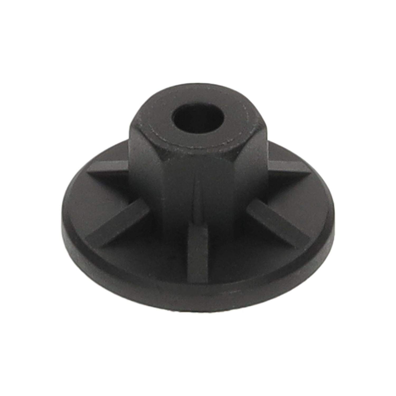

Verschraubung Hitzeschutzblech
Bloß nicht schweißen, das geht viel simpler. Einfach aus einem Spender-Alu-Hitzeschutz (Schrotti) einen Flicken rausschneiden und an die Stelle mit Lochfras setzen. Man kann sogar die Ränder des Flickens um das angefressene Blech legen und so zusammendrücken, dass es nicht mehr abfällt. Dann ein neues Loch für den Stehbolzen durchstechen und am besten mit einer Kunststoff-Mutter (anstatt der Blechmutter) sichern. Dann korrodiert es auch in Zukunft nur noch ein wenig um den Stehbolzen und stoppt dann, da keine leitende Verbindung zwischen Stahl und Alu mehr besteht. Die 6-Kant-Kunstoffmuttern mit breitem Kragen gibt es im VW-Sortiment. Allerdings habe ich gerade keine TN parat. Edit: So in etwa sehen die aus: WHT008489 oder N 907 579 01 -
