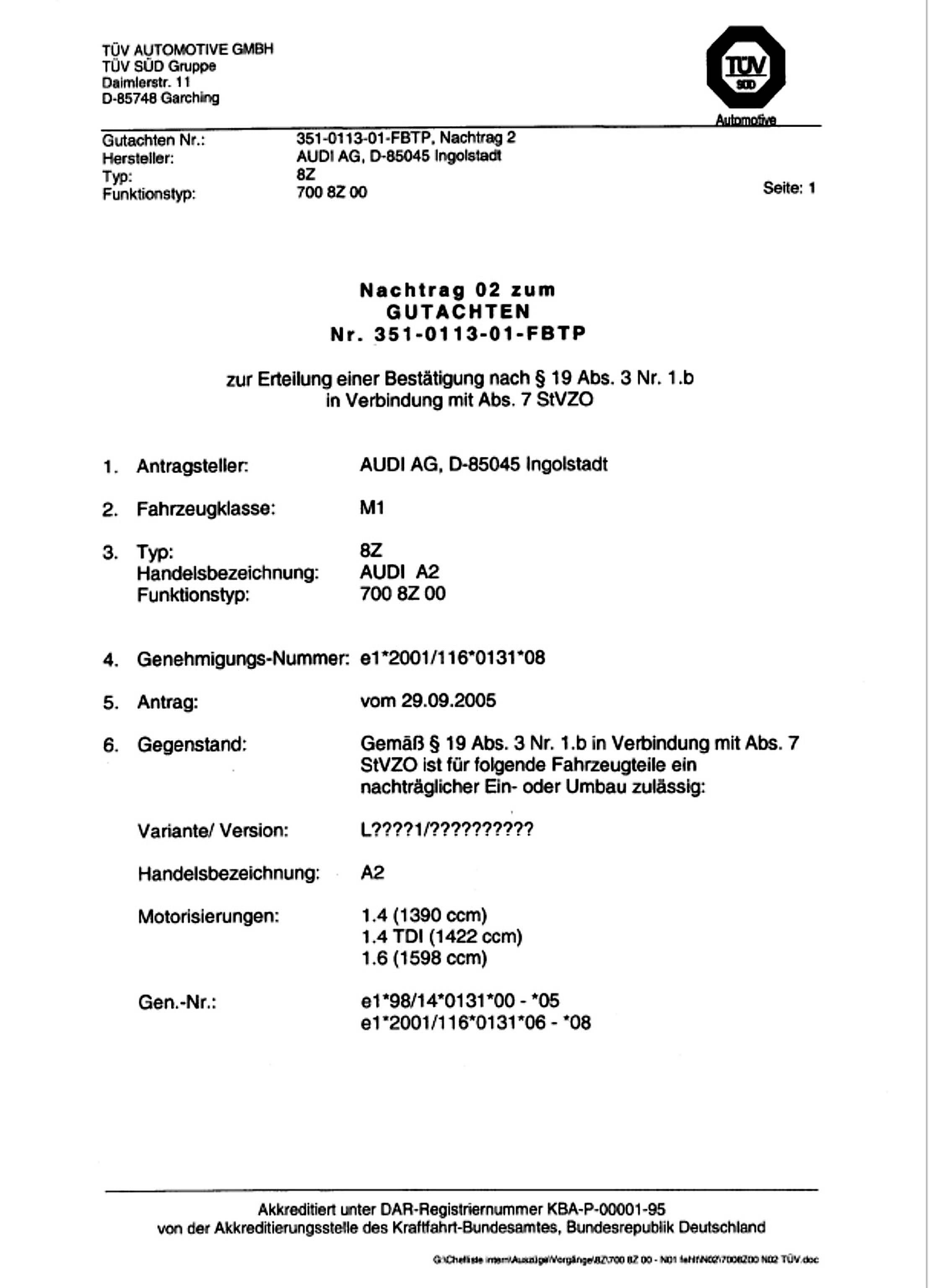

nachdem mein A2 gestern beim TÜV durchgefallen ist, wollte ich mal um Hilfe bitten.
Beanstandungen: Bremsgriff lose (Nasen sind defekt) und 17 Zoll S Line Felgen sind nicht beim TÜV (Dekra) zu finden.
Kann mir jemand sagen, wie ich am besten den Griff wieder befestige, obwohl die Nasen am Griff selbst fehlen? Schraube rein jagen oder gibt eine bessere Lösung?

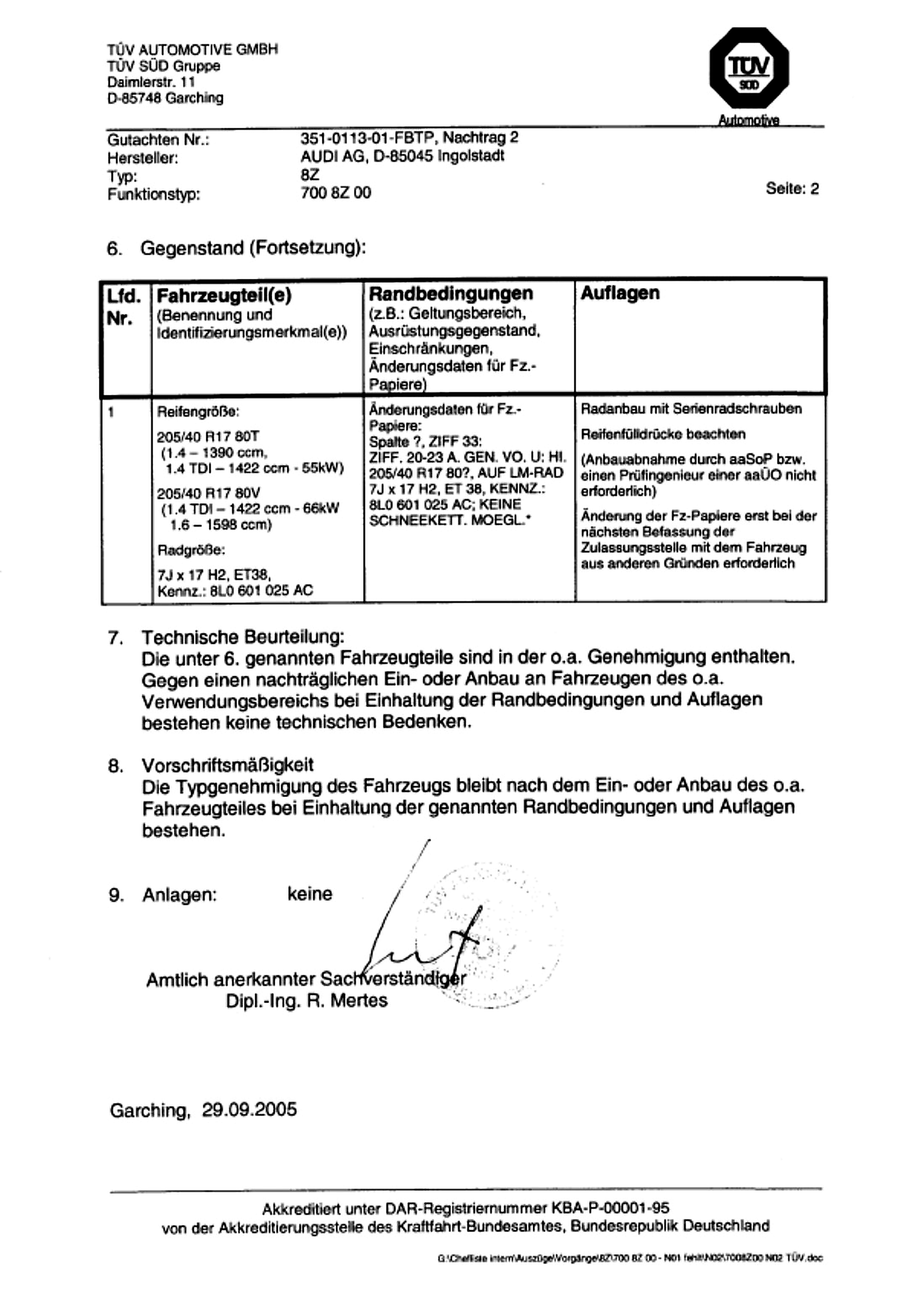

Zum Thema Felgen: Ich habe den Auszug vom Kraftfahrt Bundesamt, und das TÜV Gutachten vom TÜV Süd. Meine Rad Reifenkombination passt mit dem Gutachten überein, allerdings steht bei der Generations Nr. e1*98/14*0131*00 - *05 und in meinem Fahrzeugschein unter Angabe K nur  e1*98/14*0131* , kann ich mit dem Gutachten nun zum TÜV, oder benötige ich nochmal extra eins für das Baujahr 2001?

Hallo Jack,
bzgl. des Handbremsgriffs, ich persönlich würde es ganz banal mit Sekundenkleber oder Heisskleber probieren. Natürlich so, dass die Freigängigkeit des Handbremsknopfs nicht beeinträchtigt wird.
Bzgl. der Felgen, das schaut doch gar nicht so schlecht aus meiner Meinung nach.
*00 - *05 könnte sich auf die Produktionsjahre des A2 Modells beziehen.
Hast du eventuell die COC Papiere für den Wagen? Darin könnte bereits die 17 Zoll Felge vermerkt sein.
Gruss Lars

Ich habe nur die Zulassungsbescheinigung Teil 2, da steht ebenfalls nur die Nummer e1*98/14*0131* drin. COC Papiere habe ich leider nicht. Ich habe jetzt bei der Quattro GmbH angefragt, werde morgen aber nochmal zum freundlichen Fahren, vielleicht hat der noch was. Nervt mich schon extrem, damals beim anderen TÜV hat er die Papiere im System gefunden, aber jetzt die Dekra macht Stress..

Da steht sicher eine KBA Nummer drauf und unter der findet man die ABE und entweder steht der A2 drin oder nicht. Die Infos zu suchen ist aber auch nicht Aufgabe des Prüfers im Rahmen einer HU...

Das weiß ich auch. Mein Post war auch nicht auf meine Winterräder bezogen sondern rein auf die 17 Zoll S Line. Und ich empfinde es sehr wohl als Aufgabe des Prüfers wenn original Räder auf dem KFZ sind, bei Zubehör Rädern bin ich da auf deiner Seite.

Auch da passen AMF und Gutachten aus 2005 nicht zusammen... Fzg -Papiere hast Du zwar nicht gepostet aber um den AMF geht es?
CoC besorgt? Auslieferungsaufkleber stehen 17" Felgen drauf? ...?
